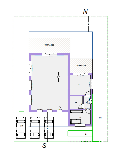

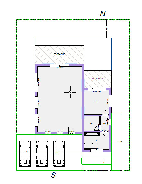

Die Omi in den Keller zu sperren, finde ich immer wieder furchtbar. Ich vermute, Ihr wollt einfach die liebe Verwandte gern um Euch haben - nur es mangelt an Ideen. Deswegen hier ein Gegenvorschlag.
Es geht erstmal nur um die Aufteilung hinsichtlich Lageplan, Stellplätze, Terrassen und Wege. Ich würde in diese Richtung denken:
Grundriss eines Gebäudes mit Terrassen, Eingängen, Garage und Außenflächen; Norden oben
3D-Hausmodell mit großem Hauptgebäude, Nebengebäude, Zaun und drei roten Autos vor der Einfahrt
Modernes zweistöckiges Haus mit grauer Fassade, großen Fenstern, Terrassen und Holzzaun um das Grundstück.
Falls der Platz nicht reicht, wäre zusätzlich eine Teilüberbauung von Omis Einliegerwohnung denkbar.

Sorry, ich finde Deinen Plan besonders im Außenbereich einfach gruselig. Da ist nicht eine Stelle auf dem Grundstück, wo man sich gerne aufhalten möchte. Wo sollen eigentlich die Mülltonnen stehen? Direkt neben der Terrasse?
Ich finde Deine Sorgen um den Eingangsbereich auch völlig deplatziert, wenn grundlegende Fragen, welche möglicherweise eine Genehmigung verhindern, noch nicht gelöst sind.
Auch muss ich gestehen, dass ich den Schimu-Keller unsozial finde und nicht unterstützen kann.
haben das bodentiefe Fenster im KG von 1,60 auf 2,30 verbreitert.
Aber es bleibt ja doch mehr Keller als Wohnung.
Ich denke mal, dass die Wünsche nicht gerade mit Deiner Idee konform gehen.
Wohn-Essbereich so viel wie möglich im Süden
So verstehe ich es, dass unbedingt ein Südgarten gewünscht ist. Mir war auch so, als wenn ich es irgendwo explizit gelesen habe.
Durch die Grundstücksausrichtung entstehen komplizierte lange Wege, die einen schönen Gartenbereich fast unmöglich machen, sofern man sich eben genau dort den Garten/Terrasse wünscht, wo eigentlich der Eingang hin müsste bzw. die Autos stehen.
Ich hänge mal eine andere Grundrissdiskussion zum Thema Gartenausrichtung an.
K a t j a
K a t j a
Ja, offenbar hat man die Winzigkeit des Grundstückes im Verhältnis zur Bebauung noch nicht verinnerlicht.
...Wir wollten einen größeren, zusammenhängenden Garten haben. Das hat sich nur auf der Südseite ergeben, weil wir keinen Nordgarten oder schmalen Streifen westlich wollten.
Wenn man die unbebaubare Abstandsfläche an der Straße nicht als Stellflächen und für Wege nutzt, verliert man zwangsweise zusammenhängende Fläche, da alles mit Wegen und Zufahrten an die Nordseite versiegelt wird. Dazu die Außentreppe in den Keller und der eh noch viel zu kleine Fahrradschuppen. Am Ende bleibt eine winzige Fläche für die Südterrasse zwischen Autos und Straße, auf der man im Sommer gebraten wird. Ich wette, da sitzt so gut wie nie jemand, denn es ist laut und viel zu heiß.
