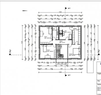

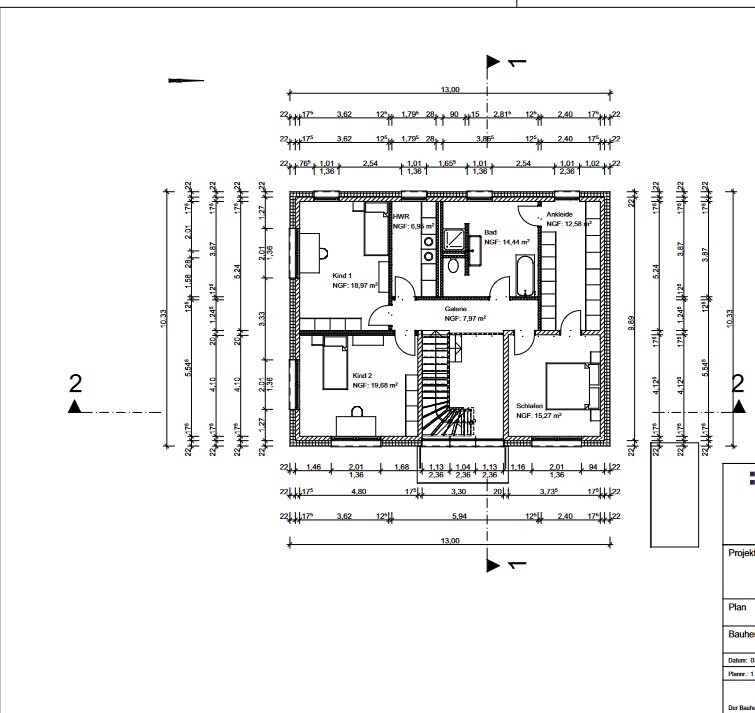

Jap, wir mussten quasi komplett bei Null anfangen, weil die Einliegerwohnung noch dazu gekommen ist.
Welche Infos brauchst du zum Ursprungsgelände? Es ist sehr eben.
Wie findest du den Grundriss?

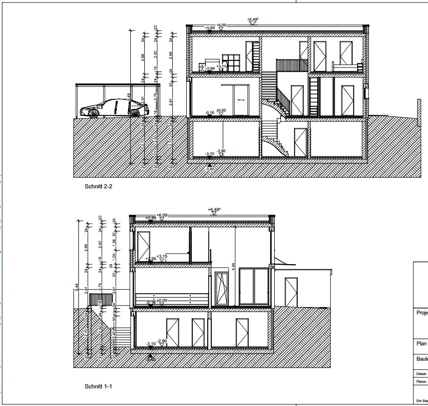

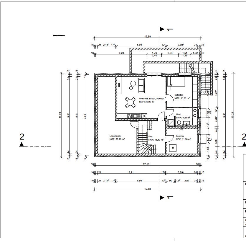

Zur Einliegerwohnung ... ich würde da nicht dauerhaft wohnen wollen ... Es ist Westausrichtung und das mit Lichthof. Das wird eine recht dunkle Wohnung, insbesondere auch im Winter.
Puuh, das ist aber eine Transformation…

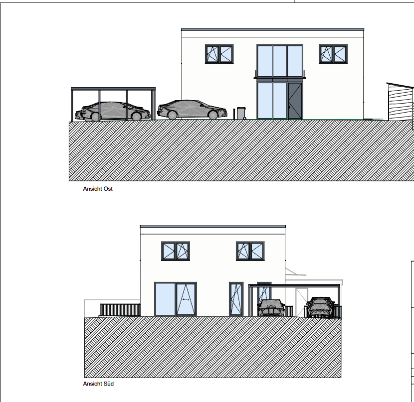

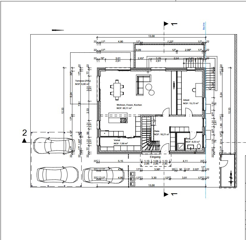

Ich gestehe: ich bin nicht nur kein Freund, sondern ein Feind von Zugängen zwischen PKWs. Da geht es nicht nur um den Post- und Paketboten, die sich zwischen Fahrzeugen zwängen müssen, sondern auch Bewohner selbst, wenn sie kein Auto nutzen.
Einliegerwohnung ohne Terrasse… wie alt ist denn die Schwiemu? Zahlt sie den Keller, dafür bekommt sie ein dunkles Loch im Keller ohne Terrasse, muss aber eine recht langen Hausumwanderung in Kauf nehmen? Durch das Fenster der Einliegerwohnung kommt durch die Lage zu gut wie nix an Tageslicht rein. Und das, was reinkommt, erreicht die Mitte des Raumes nicht.
Im Süden ist eine Einliegerwohnung im „Souterrain“ besser aufgehoben.

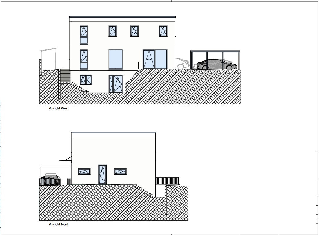

Die Idee mit dem Zugang im Westen nimmt Euch quasi den ganzen Westgarten. Euch bleibt da ja gerade mal ein Meter, um das Haus umrunden zu können.
Ihr solltet Euch Gedanken machen, wie Ihr Eure Außenanlagen begehen, nutzen, pflegen und zugänglich machen wollt. Ich sehe da keine Alltagstauglichkeit.
Ich finde auch den Technikraum recht unlogisch von der Lage: warum nimmt man denn die lange Leitung in Kauf, wenn man doch die vordere Hausecke für den TK nehmen könnte? Spontan würde ich TK sowie Einliegerwohnung nach vorne setzen. Weisst Du, was sich der Planer da gedacht hat, dass man für die Einliegerwohnung einen ewig langen Weg um das Haus rum bewältigen muss?
Das muß schon eine ziemlich böse Schwiegermutter sein, die man als Kellerkind in einer Katakombe mit Zugang über den Lichtschacht parkt. Der Architekt hat insgesamt ein Faible für Schlauchräume, wie mir scheint - jedenfalls wenig wohnliche Architektur im Sinn. Mir fehlt gerade die Zeit, den Thread herauszusuchen, aber wir hatten hier mal einen Fall, wo der TE den Planer eines Geschoßwohnungsbaues mitbenutzen mußte, weil der Bauträger neben einem oder mehreren Mehrfamilienhaus auch noch wenn ich recht erinnere ein Einzel- und ein Doppelhaus errichtete. So richtig s*xy finde ich hier nichts.
Der Frage kann ich mich nur anschließen. Wo kommt eigentlich die lange Pause her: hattet Ihr wenig Zeit, oder hat der Planer ewig für diesen Geniestreich gebraucht ?
