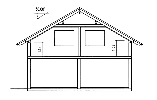

Hinsichtlich des Daches ist in der aktuellen Planung eine Dachneigung von 30° vorgesehen, was mit der max. Firsthöhe von 8m dazu führt, dass der Raum unter dem Dach nicht die ausreichende Höhe besitzen kann, um es als Wohnraum nutzbar zu machen.
Kann man anders planen!
Oder meinst du, dass der Keller dafür wegfallen soll?
Mit Sicherheit!

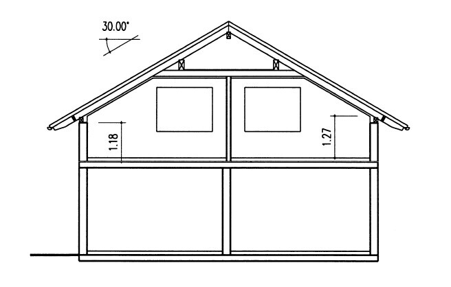

Im Anhang findest du noch eine Darstellung der Dachschräge, diese habe ich vergessen mit anzuhängen. Finde die Schrägen so eigentlich ganz akzeptabel oder was meint ihr?

Der Kniestock wäre mir bei 30 Grad Dachneigung zu klein. Ist die Höhe so ausgereizt?
