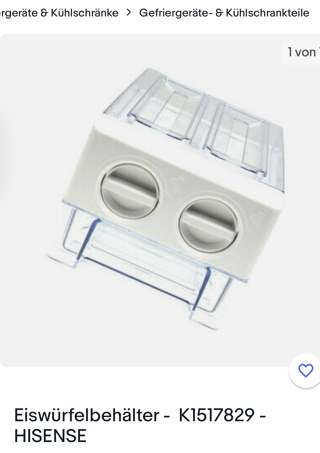

Wir haben diesen hier, war bei unserem Samsung und jetzt beim Haier dabei (wir brauchen nur mal dann und wann Eis und sind keine Kalttrinker)

Das is aber ja genau das was ich nicht brauche. Es geht mir nicht um die Aufbewahrung, Platz habe ich genug. Ich brauche eine Einheit im Kühlschrank die ständig Eiswürfel produziert.
