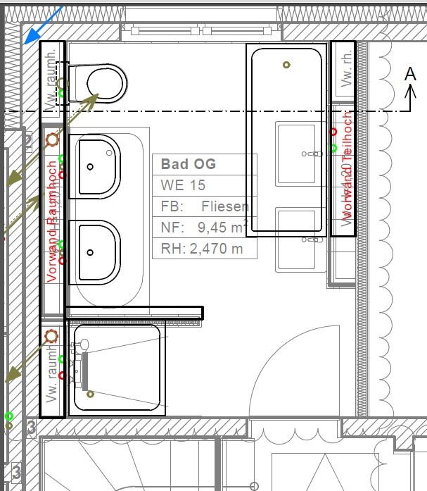

Moin Moin,

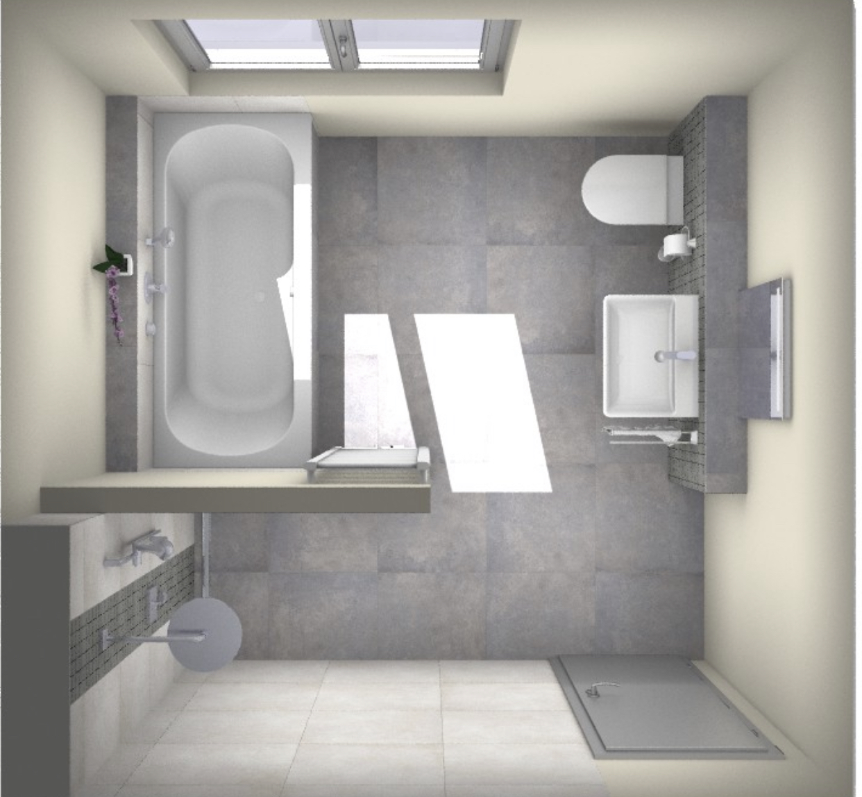

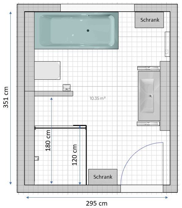

wie immer sehr kurzfristig bei unserem Bauprojekt gilt es die Badplanung fertigzustellen. Wir haben ein sehr ähnlichen Grundriss wie dieses hier mit der Einschränkung, dass an der/in der Nähe der Position der Badewanne eine Toiletten hinmuss.
Der Bauträger hat den nachfolgenden Vorschlag gemacht (sieht etwas durcheinander aus, weil der ursprüngliche Entwurf druntergelegt ist). Der gefällt mir weiterhin nicht, weil ich keinerlei sinnvolle Stellflächen für 1-2 Badschränke sehe. Auch denke ich, dass beim Duschen der Eingangsbereich nass werden könnte und die Masse an Vorwänden finde ich schon sehr albern.
Ich habe noch einen weiteren Entwurf geplant, von dem ich hoffe, dass er von der TGA so auch umgesetzt werden kann. Ich würde mich sehr freuen, wenn ihr hierzu eure Einschätzung geben könntet. Vielen Dank!
Die Idee hinter dem Entwurf ist eine Walk-In Dusche zu realisieren und diese mit einem kleinen Stück Scheibe ums Ecke etwas gegen das Rausspritzen zu schützen. Die Wand zwischen Dusche und WC würde ich halbhoch machen und drüber noch eine Glasscheibe, ggf. auch noch etwas länger. Denkt ihr das könnte so funktionieren?
Bad OG Grundriss: Badezimmer-Dachgeschoss mit Dusche, zwei Waschtische und Türen.
Grundriss eines Badezimmers: Badewanne oben, Waschbereich Mitte, Dusche unten, Schränke rechts.

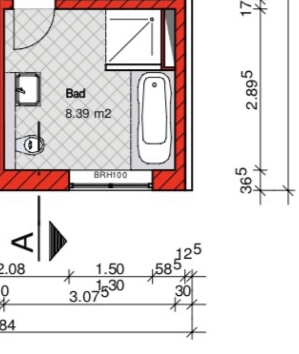

Ich hänge dir mal unser Bad an.
Die Walk-In Dusche ist bei uns auch vor der Türe und da spritzt nicht Richtung Eingangsbereich - Duschmatte noch davor und gut ist.

Vielen Dank! Das sind gute 10 cm mehr als bei uns, aber das sollte den Kohl nicht fett machen. Habt ihr die Wand zur Dusche Raumhoch und verzichtet auf das Sonnenlicht? Der Handtuchheizkörper hat dort natürlich einen super Platz!
goalkeeper
Wir hatten jahrelang in der Mietwohnung ein Glasdusche inkl. sehr hartem Wasser - das hat uns furchtbar genervt.
Daher haben wir in unseren beiden Bädern (ebenfalls Reihenhaus wie du) alles der Walk-In Dusche untergeordnet - es ist raumhoch gefliest. Allerdings könnte man natürlich auch nur halb hoch mauern und eine Glasscheibe einsetzen. Das wäre bei uns auch möglich gewesen.
Allerdings ist dies das Bad auf dem Kinder-Stockwerk. Die sind beide noch sehr klein und sitzen eh aktuell nur in der Badewanne - und später als Teens ist denen Tageslicht in der Dusche wohl recht egal.
Wir haben allerdings den Handtuchheizkörper dort nicht angebracht, weil wir aktuell einfach noch keinen benötigen.

Wir hätten daher gerne etwas mehr Glas und weniger Fliesen. Jetzt sind wir uns aber doch wieder unsicher bzgl. der Badewanne vor dem Fenster. Jetzt wird erstmal ne Nacht drüber geschlafen und dann gilt es morgen erstmal mit dem TGA Planer zu schauen, ob unsere Planungen in die richtige Richtung gehen.

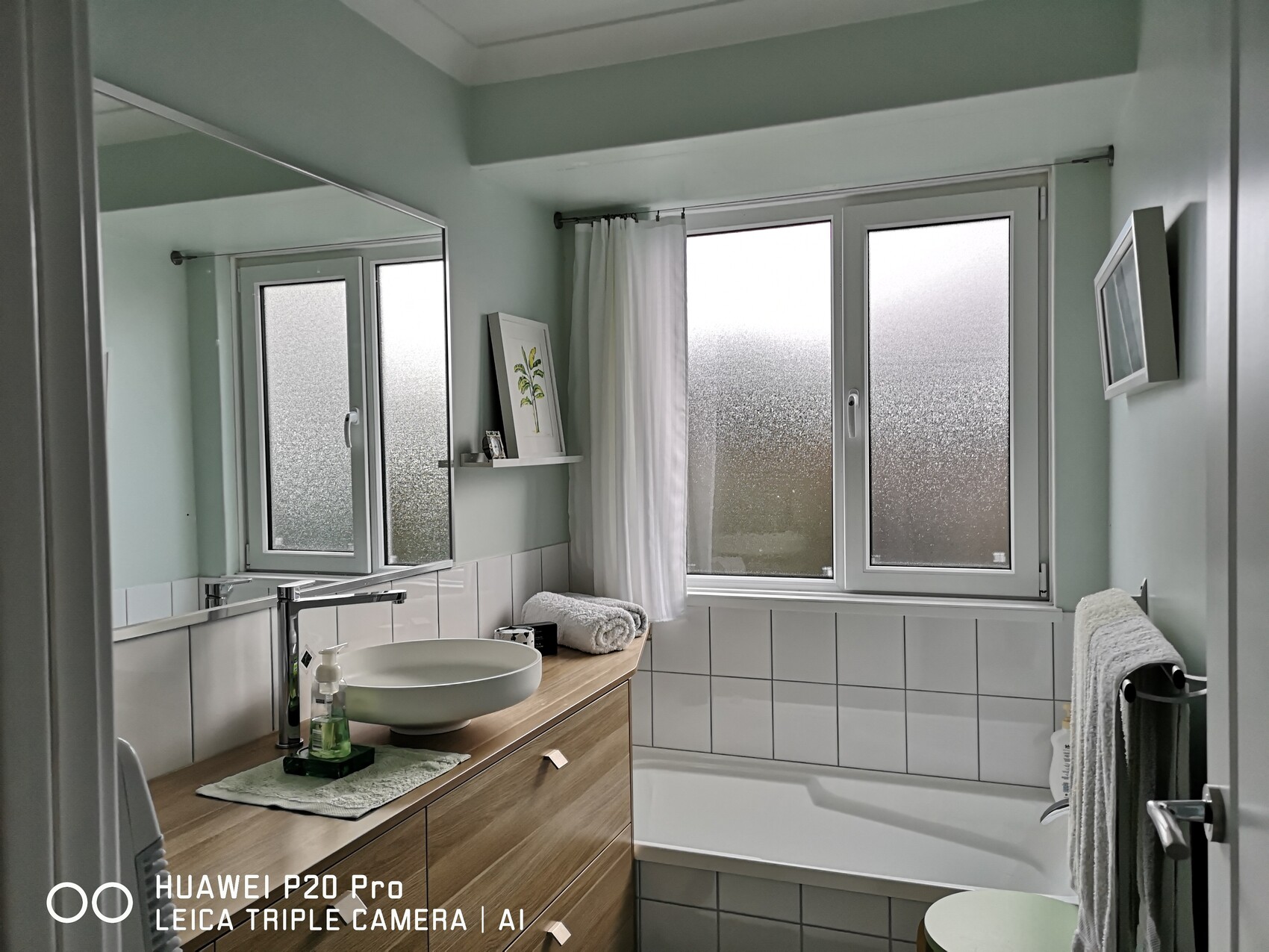

Mein Bad
Helles Badezimmer mit mintgrünen Wänden, Waschbecken auf Holzunterschrank, milchigen Fenstern.
Dusche ist rechts hinter der Tür, Toi nebenan. Das Bad ist klein.
