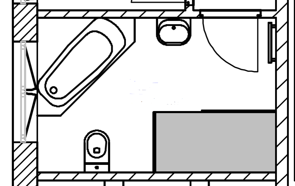

Glaswände würde ich auch bevorzugen, soll ja größer wirken.
Wofür ist die Wand an der Wanne? Sehe keinen Sinn.
Das soll ein Spritzschutz sein.
warum brauchst du so eine große Dusche?
Wenn du die kleiner machst, dann passt eine Badewanne dahinter:
Könnte so passen, wie lang sollte dann die Dusche sein damit nicht das ganze Bad beim duschen überschwemmt wird?
Hat es einen Grund, dass alle wesentlichen Räume im EG sind? Falls barrierefrei wichtig ist, würde ich den Raum kritisch prüfen, ob nicht weniger mehr ist
Barrierefrei muss es nicht sein, allerdings weiß man ja nicht was noch so kommt, wir gehen beide auf die 60 zu.
Badewanne sollte schon sein, wir hatten früher immer ´ne Wanne.
Wurde teilweise sehr selten benutzt, eigentlich fast nur geduscht, da haben wir immer gesagt: " Badewanne? Platzverschwendung, brauchen wir nicht".
Wir wohnen jetzt - übergangsweise - in NRW und haben nur ´ne Dusche, und jetzt fehlt uns die Wanne :mad:.
Also ist die ein Muss, genauso eine Dusche, gerne als Walk in.
Klo mittig vor dem Fenster finde ich nicht so schön, lieber die Badewanne vorm Fenster.

Wie ich lese liegt der Schwerpunkt eher beim Duschen, gerne Walkin. Dann würde ich auf jeden Fall mind. 140cm Tiefe nehmen.
Ich finde Deinen Entwurf gut, wobei die Dusch gerne einige cm kürzer sein könnte und Du dadurch mehr Platz bei WC/Bad haben könntest. Vlt. mal auch nach anderen Wannenformen schauen....

Moin zusammen,
nachdem wir uns die ganzen Vorschläge und Anregungen angesehen und auch ausdiskutiert haben sind wir nun zu einem Ergebnis gekommen.:) Dieses wollen wir Euch natürlich nicht vorenthalten.
In der Breite konnten wir noch irgendwie 10 cm rauskitzeln.
Jetzt sind die Innenmaße 3,55 x 2,30 m, (mehr geht definitiv nicht:()
Es soll jetzt so eine 6-Eck Wanne werden, Schenkelmaß 1,45 x 1,45.
Dazu kommt eine Walk-in Dusche 0,90 x 1,90, Klo und Waschbecken.
Bei der Dusche werden es Glaswände ca. 2 m hoch.
Ob der Handtuch Trockner an die Fußbodenheizung oder ans Stromnetz angeschlossen wird ist noch offen, laut Architekt wäre beides möglich. Ich denke aber wir bevorzugen den elektrischen.
Feedback (positiv + negativ) ist erwünscht - auf das die familieninternen Diskussionen wieder losgehen - obwohl, der Plan bleibt jetzt so, hoffe ich.:)
Viele Grüße Olli
Bild ist im Anhang.
Badezimmer-Grundriss: Badewanne links, Toilette unten, Waschbecken oben, Tür rechts.
Ich finde, das ist schon der nahezu beste Kompromiss. Wenn die Wanne dann noch eine etwas hübschere Ausführung bekommt, zb ein Ei mit weichen Rundungen :D, dann hat jeder Bereich seine Berechtigung und seinen Platz.
Den Rest macht jetzt das Fliesendesign ;)
