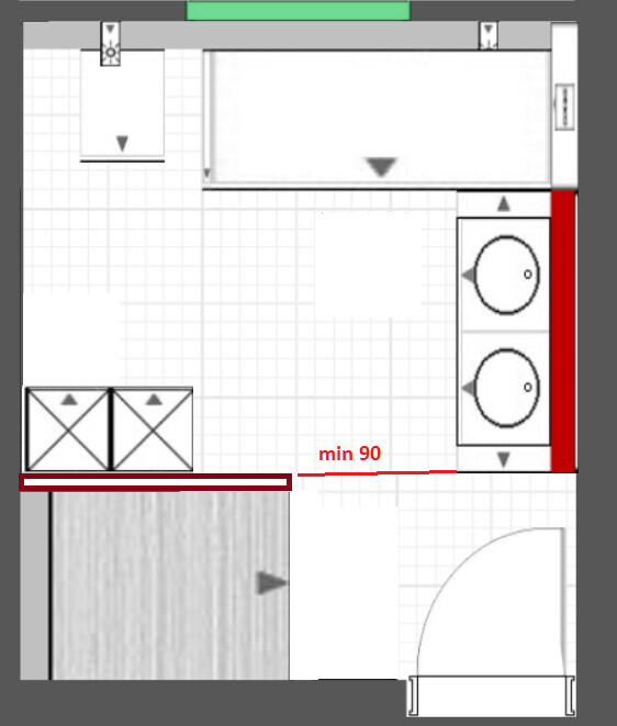

Moin Evelin,
vielen Dank. Ich sehe es ähnliche wie du mit der Badewanne und finde es eigentlich auch ganz schön, meine Frau hat da mehr bedenken. Die Dusche in diese Richtung zu betreten, ist sicherlich auch eine Option. Das spiele ich nochmal mit durch.
Die Position der Toilette ist dort leider kaum umsetzbar und zwar aus folgenden Gründen (so wie ich als Laie es verstanden habe):
- Das Fallrohr wäre an der Position bei den unteren Räumen im Weg. Auf der linken Raumseite sind wir recht flexibel.
- Die Entlüftung des Abwasserrohrs Richtung Dach müsste an die Toilette angeschlossen sein. Würde sich ggf. durch einen raumhohe Vorwand beim Klo erreichen lassen, wahrscheinlich ist aber Anbindung der anderen Sanitäranlagen schwierig.
evelinoz
spiegeln, Becken soviele wie ihr braucht
Küchen-Grundriss von oben: Zwei-Brenner-Kochfeld rechts, Spülbereich/Schränke, Tür unten rechts.
unschön finde ich diese Schamwände neben der Toi. Erstens, wenn ich im Bad dusche, bade oder die Toi benutze, mache ich das nur, wenn ich alleine bin.

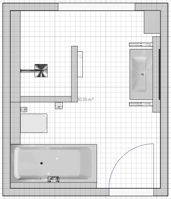

Pacmansh
Danke für den Input. Wir haben uns nach vielem puzzeln nun erstmal auf folgende Idee festgelegt. Ich hoffe grobe Schnitzen stechen da nun keinem direkt ins Auge. Wie wir die Wände der Dusche gestalten weiß ich noch nicht, vielleicht zusätzlich was mit Glas, vielleicht auch nicht oder nur oben. Ich denke durch das große Fenster (auch wenn es ein Nordfenster ist), sollte auch so genug Licht nach unten kommen.
Grundriss eines Badezimmers: Badewanne, Toilette, Waschbecken und Tür.
Ysop***
Ehrlich gesagt hat mir der Vorschlag vom Unternehmen besser gefallen. In deinem Entwurf schirmt die Dusche das Licht von Toilette und Badewanne ab, dafür hast du das Fenster direkt vorm Duscheingang. Der erste Entwurf war für mich gefälliger.
Ich würde einfach die Vorwand der Badewanne nicht so weit nach unten ziehen, da passt dein Schrank doch auch hin

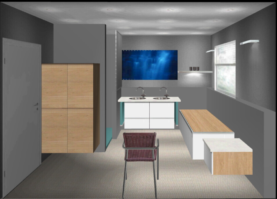

Myrna_Loy
in Deutschland hat man eine Abneigung gegen Wanne vorm Fenster und ich verstehe nicht warum.
Mein Bad
Dusche ist rechts hinter der Tür, Toi nebenan. Das Bad ist klein.
Dieses meiner Tochter habe ich schon öfter mal gezeigt
Toi ist links hinter der Tür. Die Tür ist mittig. Rechts steht ein 2m hoher Schrank. Der Raum ist 335x265.
Vorschlag
Anhang anzeigen 71728 Anhang anzeigen 71727
Das hat zwei Gründe: man lehnt sich nicht gerne über die Wanne, um an die Fenster zu kommen. Oder steigt hinein. Und die Bauvorschriften sehen eine Wanne als Aufsteighilfe, so dass die Brüstungshöhe nicht eingehalten werden kann. Hier darf man nicht einfach in den Tod stürzen :)
