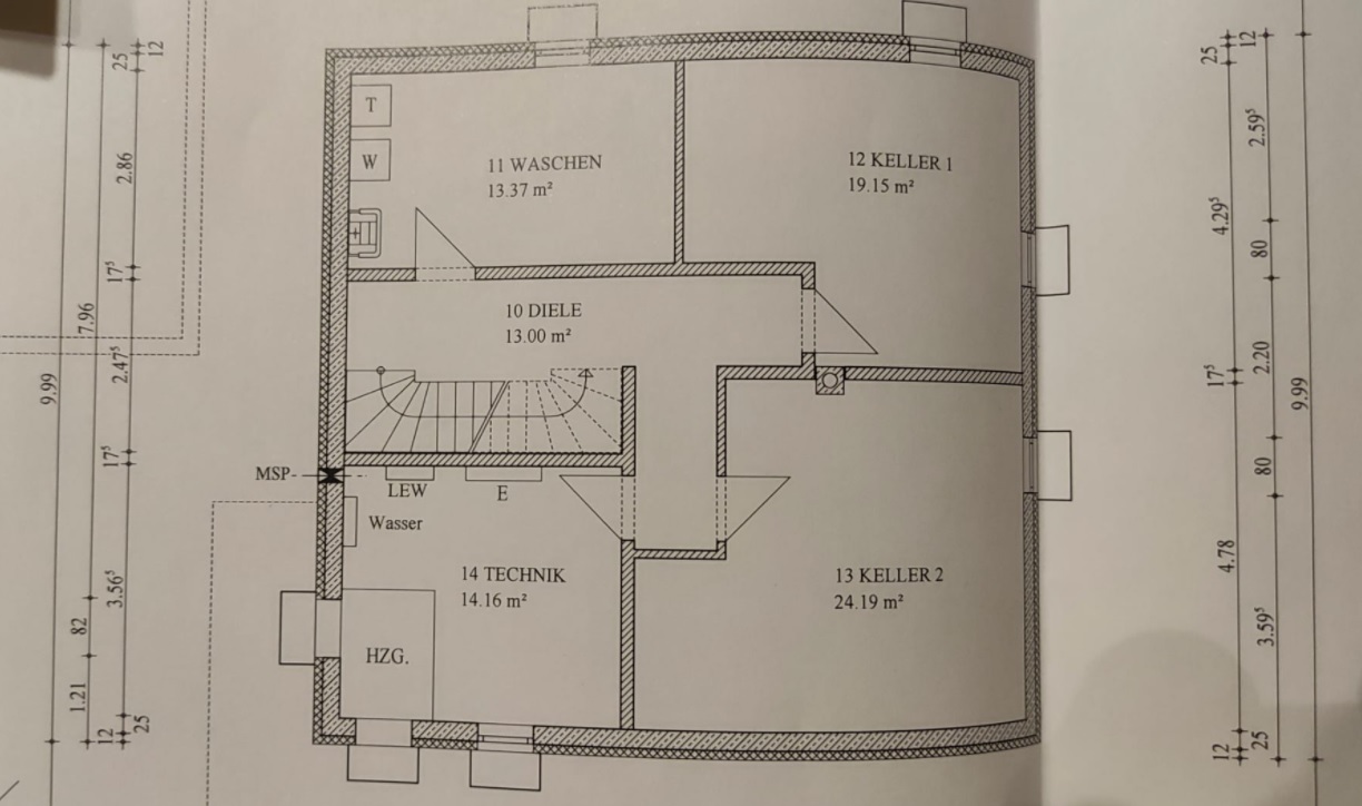

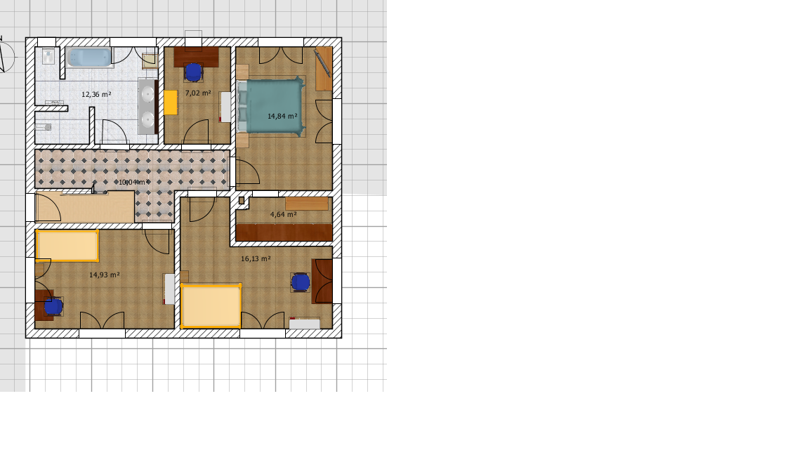

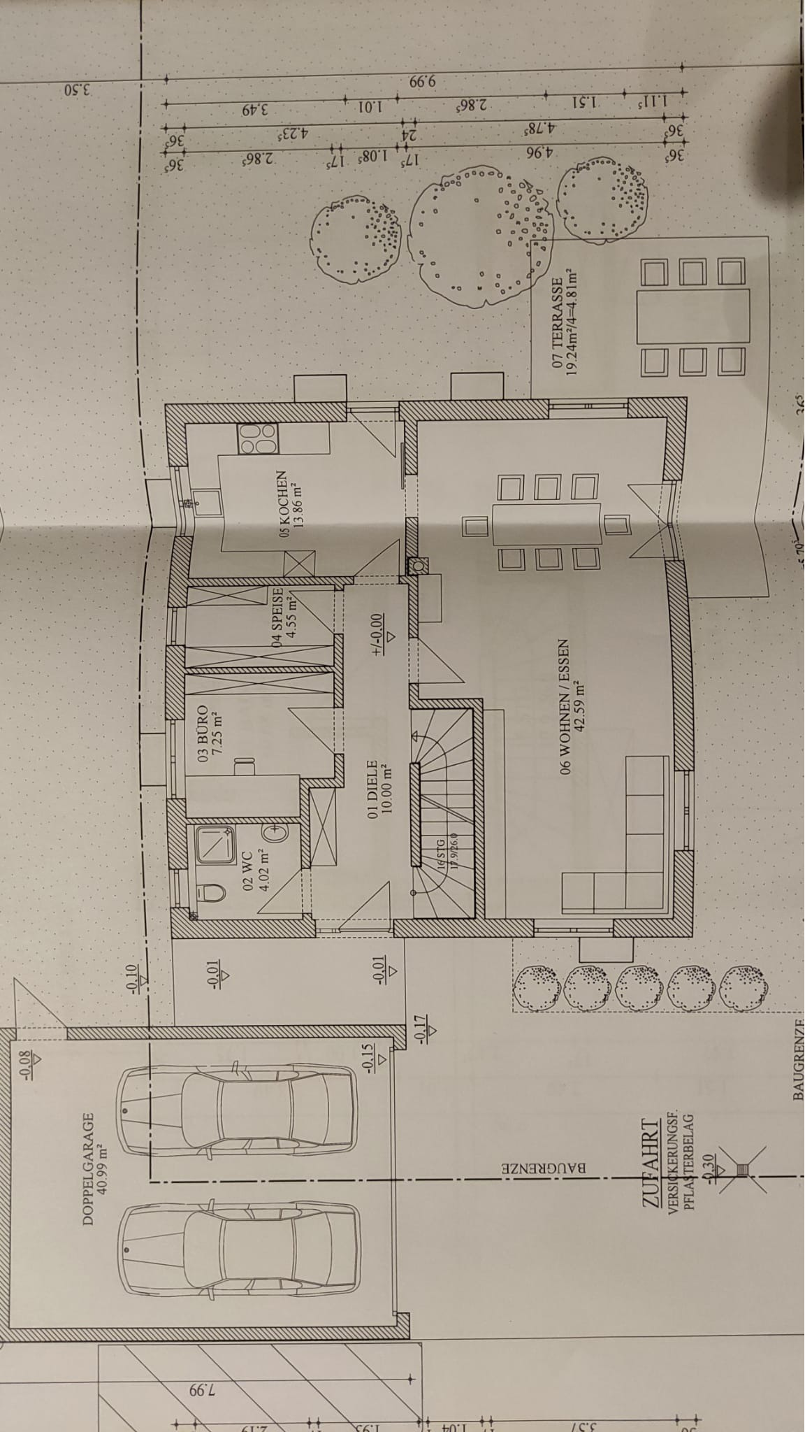

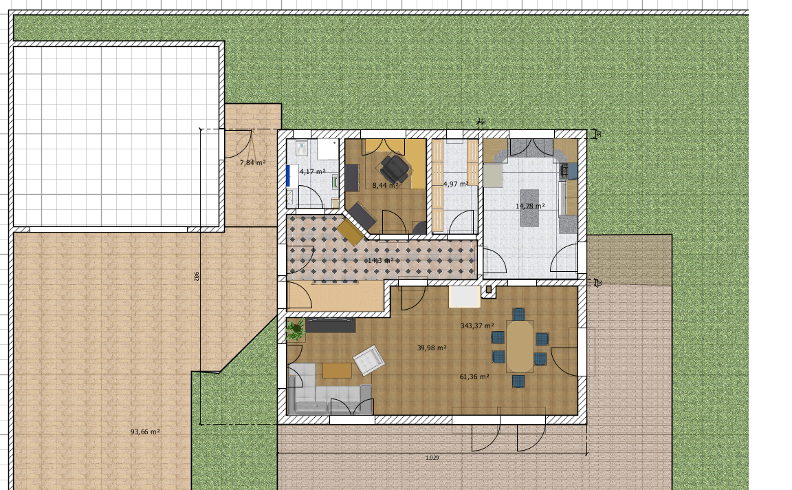

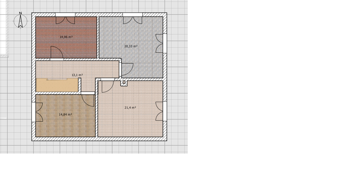

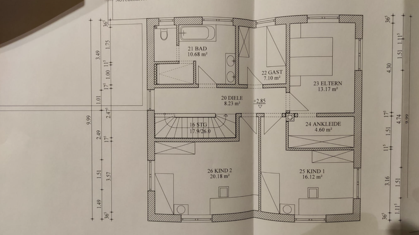

Meine Skizzen und was letztlich daraus wurde siehe unten:
Grundriss eines Hauses: Wohnzimmer mit Essbereich, Küche, Schlafzimmer, Bad, Flur und Garten.
Grundriss einer Wohnung mit mehreren Zimmern, Türen, Möbeln und Quadratmeterangaben.
Grundriss eines Hauses mit mehreren farbigen Räumen und Flächenangaben in m².
Grundriss eines Einfamilienhauses: Küche, Wohnen/Essen, Diele, Bad, Garage, Terrasse/Garten.
Grundriss eines Hauses mit mehreren Zimmern: Eltern, Kinder, Gast sowie Diele und Bad.
Grundriss Kellergeschoss mit Diele, Technik, Waschen, Keller 1 und Keller 2.
SoL
Der Grundriss wäre aufgrund der vielen Ecken nicht meiner, muss er aber auch nicht sein. :) Überleg vielleicht, ob Du den Technikraum aus Keller 2 heraus begehbar machst. Dann sparst Du Dir den dunklen Miniflur. Sowas lässt sich auch recht einfach noch ändern.

Mir gefällt's gut :)
In der Ankleide ist kein Fenster, aber gibt schlimmeres.
Mit kfw55, Kamin und Doppelgarage sind aber eigentlich größere Kostenpunkte drin.
Insgesamt auch 7 Lichtschächte, viele Zimmer, viele Türen und Schiebetür zur Küche, die hat bei uns allein schon 1500€ gekostet.
