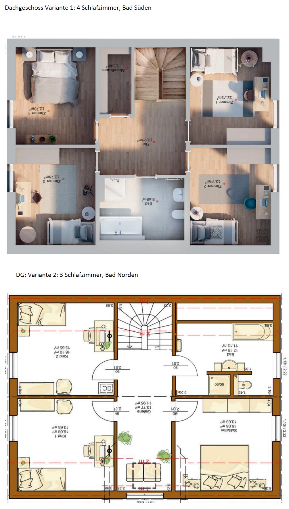

- EG offener Koch-Ess-Wohnbereich, Gäste-WC mit Dusche, Büro (notfalls nach oben verschiebbar), Balkon/Terrasse im Westen (gemischt wegen Hanglage)
- DG: 3 oder 4 Schlafzimmer, Familienbad (Dusche + Badewanne)
- Keller: Nach Süden offen, Haupteingang im Süden (Front des Hauses) mit Flur, Technikraum, Abstellraum, 2 ausbaufähige Räume (Hobby und/oder Jugendzimmer (dann könnte man oben ein Kinderzimmer weniger planen)

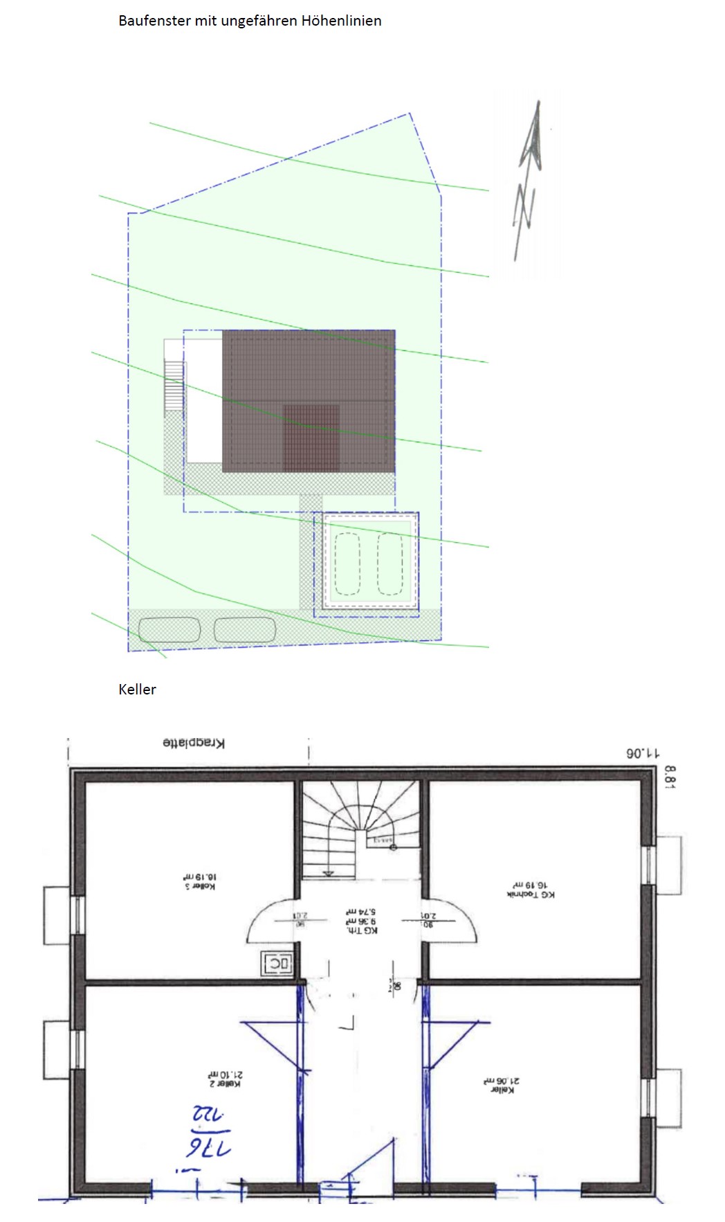

Durch Hanglage bietet sich ein Keller mit offener Südseite an, andere sinnvolle Optionen (Stelzen?) wurden uns bisher nicht nahegelegt
Stelzen klingen auch nicht nach sinnvoller Option; meine Kellerregel möchte inzwischen als bekannt voraussetzen (andernfalls hilft die Suche weiter). Zeige mal das Grundstück !

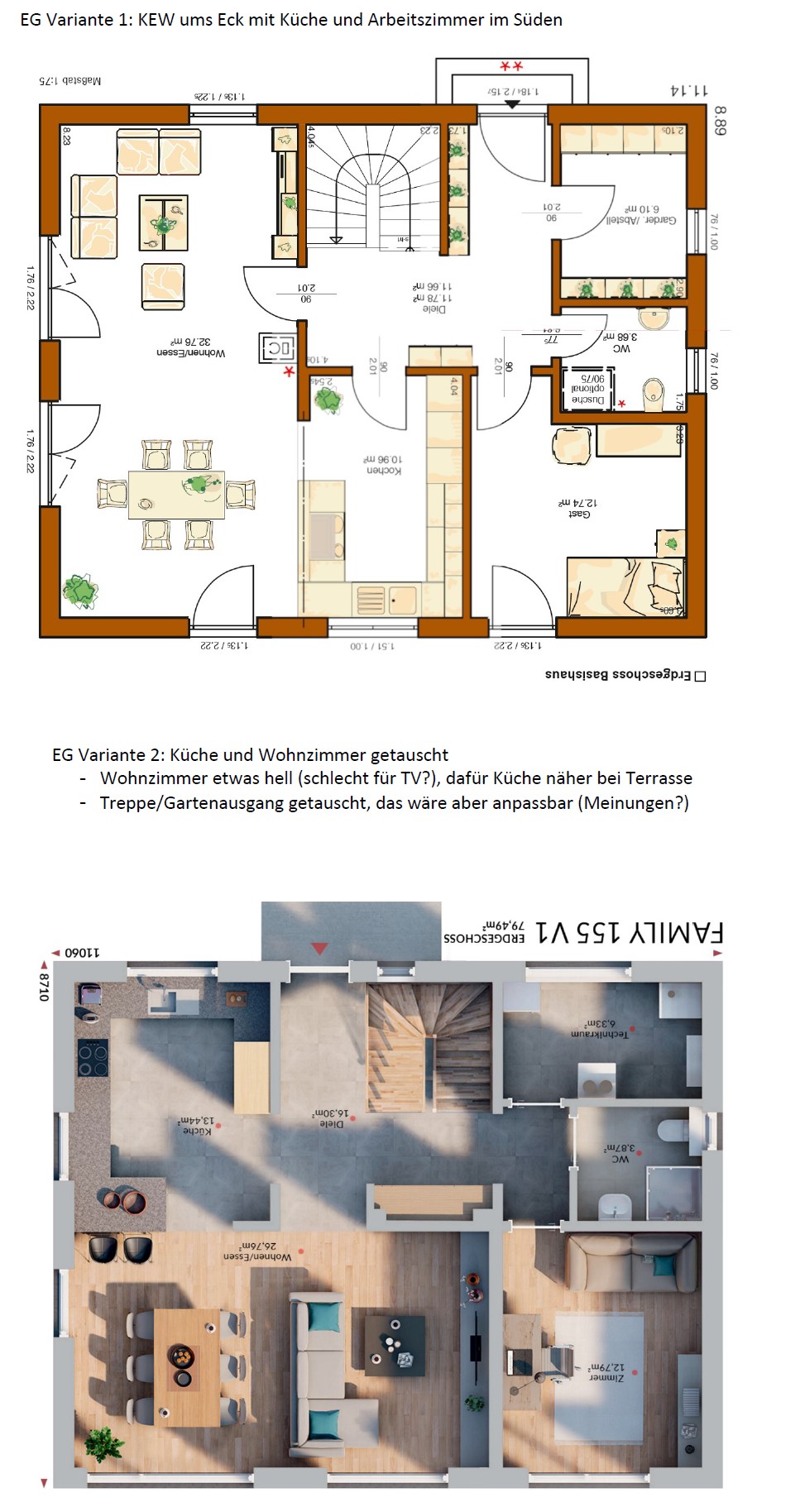

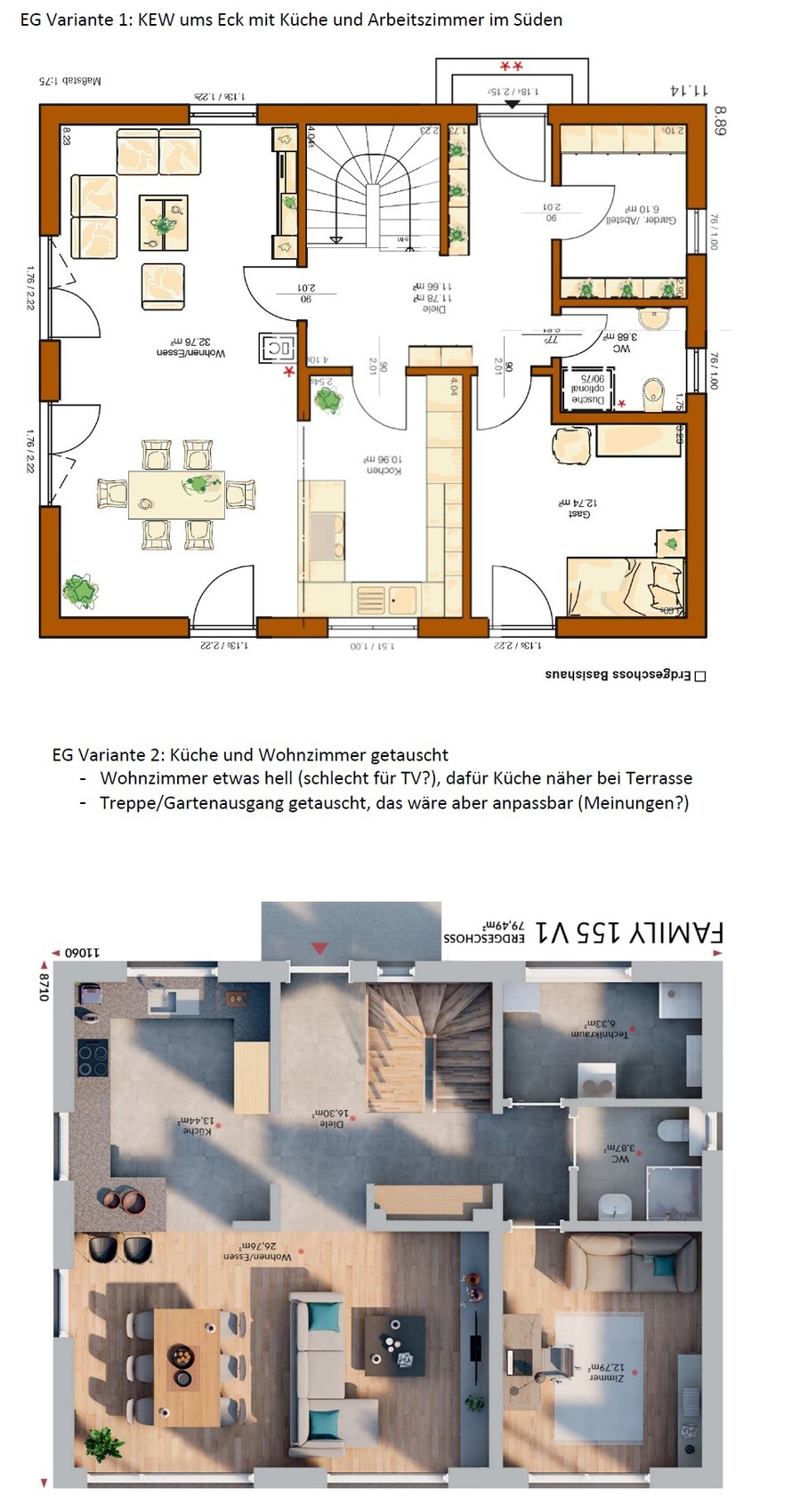

Ich finde die Darstellung mehr als unübersichtlich.
Verstehe auch nicht wie in EG Var. 2 die Küche näher an Terrasse liegen soll
Wenn ich es überblicke (leider fehlen auf allen Plänen Maße oder Höhenpunkte usw.), dann steigt das Grundstück von Süd Richtung Nord an?

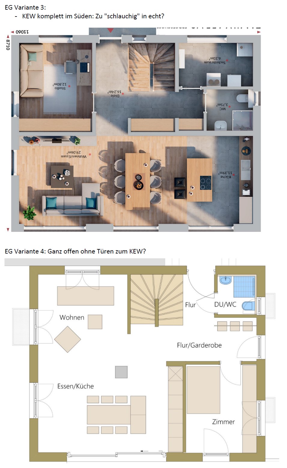

Die Terrasse wäre im Nord-Westen (hintenlinks), Zugang über einen Balkon - die Fußmeter mögen ähnlich sein, aber gedanklich steht in Var. 2 die Küche direkt neben der Terrasse (bzw. schaut auf diese durchs Fenster), während in Var. 1 die Küche ja mittig im Süden liegt und die Terrasse direkt neben dem Wohnzimmer.
Mein Fehler, ich dachte ich machs schon super mit den Höhenlinien, habe aber natürlich ganz vergessen in welche Richtung: Jede Linie entspricht 1 m, im Norden (oben) höher, im Süden niedriger. Schöner Blick nach unten ins Tal.
Um es anders zu formulieren: Um die genauen Details geht es nicht, klar ist dass irgendwo im Nord-Westen (also oben links) die "unwichtigeren" Dinge wie Gäste-WC, potentielle Speisekammer und potentieller Ausgang in den Nordgarten hinkommen soll.
Spannend ist für uns nun, ob es aus Erfahrung gute Gründe für eine bestimmte Anordnung des Koch-Ess-Wohnbereiches gibt:
  • Var 1: Wohnen Nord-West, Essen, Süd-West, Kochen Süd-Mitte.
  • Var 2: Kochen und Wohnen getauscht
  • Var 3: Alles 3 auf der ganzen Südfront, dadurch aber eventuell "schlauchiger" Eindruck?
  • Var 4: Als Beispiel für eine Variante die gänzlich offen zur Treppe ist
