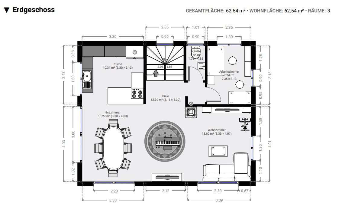

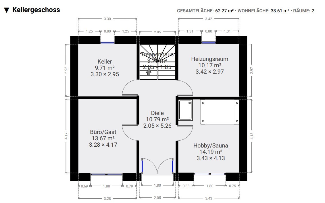

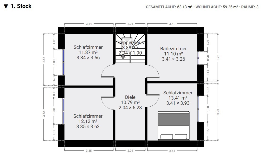

Hier nun die aktuelle Grundrissplanung. Eingang wie gewohnt im Keller mittig, unten ist Süden.
Gäste-WC nun ohne Dusche, da wir ja im Saunaraum eh eine zweite planen, das EG Büro zugunsten von mehr Wohnraum etwas herunterpriorisiert. Einrichtung natürlich nur beispielhaft und unvollständig.
Grundriss des 1. Stock: zentrale Diele, drei Schlafzimmer, Badezimmer und Treppenhaus.
Grundriss des Erdgeschosses mit Küche, Esszimmer, Diele, Wohnzimmer, Arbeitszimmer und Treppenhaus.
Grundriss Kellergeschoss: Diele im Zentrum; Räume Keller, Büro/Gast, Hobby/Sauna, Heizungsraum.
Ein Klavier, ein Klavier ! (möchtest Du vielleicht noch eine Zickzackwand dazu ?)
Von einem Wohnkeller hatte ich mehr erwartet, als außer dem Eingang auch Gast und Sauna dort unterzubringen.
