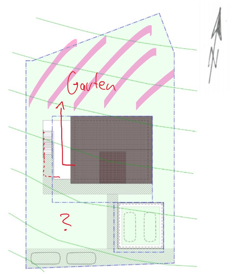

Ich sags mal so. Deine Varianten hatten gar kein Zugang zum Garten. Zu nutzen war der auch nicht. Die Variante nutz lediglich die bestehenden Erdmassen zum Geländeausgleich. Der CP dient gleichzeitig als Stützwand zum Nachbar und zur begradigten Fläche.
Ja das Carportdach und das Plateau sollen eine Ebene sein.
Darf denn der CP an die Grenze und so weit an die Straße?
Je nach Budget kannst den CP weiter in den Hang verlängern (Teilkeller für HAR usw.). (in BY dürfte der bis zu 9 m an der Grenze sein) Leider kenne ich mich in BW nicht aus.
Ich glaube, Problem ist auch die Aussage oder mangelnde Vorstellungstraft, wie man die Terrasse nutzt. So war es zu lesen, oder?

Danke @ypg, als jemand der gerade in einer Mietwohnung wohnt ist es tatsächlich hilfreich, deine Ausführungen zu hören - vieles ist ja noch gar nicht im Ereignishorizont, dabei unterschätzt man wohl leicht, welche neuen Möglichkeiten man dann nutzen wird, wenn sie einem erst zur Verfügung stehen.
Nicht klar ist mir dennoch folgende Aussage:
Wie ist das gemeint, bzw. wo liegt der qualitative Unterschied zu deinem Vorschlag? Eine direkte Tür nach hinten wäre ja super, aber doch Luxus wenn man über die Terrasse gehen kann (die ja eh dann vielleicht für Gartenarbeit mitverwendet wird). Ich dachte gar nicht an stark nutzbaren Garten im Süden, sondern dann wirklich konsequent hinter dem Haus (wie gezeichnet - eventuell sogar das Haus noch nach vorne im Baufenster verschieben, für noch mehr zusammenhängenden Garten im Norden). Idealerweise ohne den Hang allzu stark zu terrassieren, sondern verschiedene Hochbeet-ähnliche Bereiche zu gestalten.. aber das ist alles noch sehr offen. Klassische, ebene Rasenfläche wäre jetzt nicht das gewünschte, lieber "natürlich" und produktiv - da stelle ich dann auch zum entspannen eher nen Liegestuhl auf, als in einem Dekogarten.
Klar, den Bereich im Süden will man nicht ganz verschwenden, aber die Gründe Stellplätze, Straße und niedrige Höhe machten es nicht verlockend, da den Nutzgarten hinzupflanzen..
CP Fenster ist festgelegt auf die gestrichelte Linie im Plan - vielleicht muss es aber auch eine Garage werden, da am Anfang vom Grundstück (Süden) durch einen tieferen Straßenbau eine nicht ganz unerhebliche Böschung entstanden ist (2-3m hoch), welche auf den Geländelinien nicht vorhanden war..
Ich glaube, hier wäre eher das Problem, eine Terrasse (die graue Fläche links) direkt an die Nachbarsgrenze dran zu bauen.. ebenso dürfen Stützmauern/Zäune/Hecken am Rand nicht über 1,20m hoch sein.

CP Fenster ist festgelegt auf die gestrichelte Linie im Plan ...
Wer hat das festgelegt? Die Gemeinde? Ist das tatsächlich ein fest vorgegebener Bereich für die Stellplätze? Das Baufenster für das Haus sieht ebenfalls extrem begrenzt aus auf Deinem Plan. Ist das tatsächlich korrekt so? Falls ja, gehören solche Infos in Post #1 des Threads und man sollte es extra betonen, da es schon recht speziell wäre.
Bis jetzt ist das ein einziges wirres Gerate. Ich klink mich aus, bis hier mehr Klarheit herrscht.
