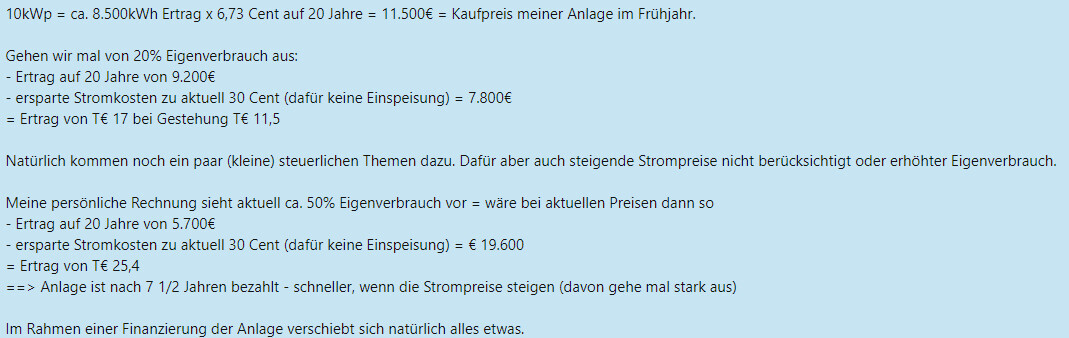

Aufgrund des allgemeinen Preisgefüges (Strompreise, Photovoltaik-Anlagenkosten) ist eine Photovoltaik-Anlage in heutigen Zeiten und gerade mit Blick auf die Zukunft (Eigenverbrauch, E-Mobilität) immer rentabel. Dazu gibt es hier gerade auch einen schönen Photovoltaik-Thread im Enpal Forum.
Rechne mal die erste Variante mit 50 Cent Stromkosten...
Da brauchst Du keine Förderung mehr.
