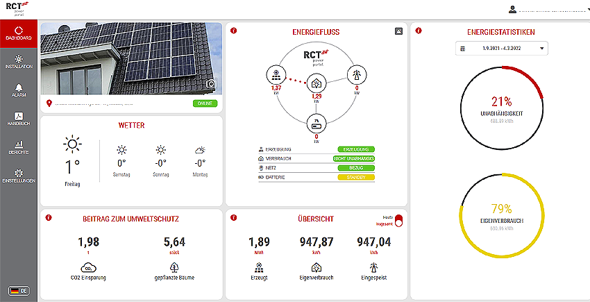

Dashboard mit Solaranlage am Haus, Energiestrom, Wetter, Umweltbeitrag und Verbrauchsstatistiken.
Anlage läuft aber erst seit Anfang September. BEV habe ich seit Ende November. Den Eigenverbrauch werde ich im Sommer noch optimieren (mit dem BEV), da ich es dann tagsüber zu Hause stehen lassen kann (habe nur gut 1km zum Büro)
