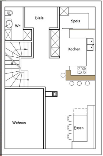

Guten Morgen,
wir haben nun von unserem Planer den ersten Entwurf für unser Einfamilienhaus für die Einteilung der Räume innen bekommen, sind allerdings nicht recht zufrieden, da einige unserer Wünsche leider nicht berücksichtigt wurden. Dementsprechend sind wir nun enttäuscht, da es ja ein "Lebensprojekt" von uns wird und wir uns ein wenig im Stich gelassen fühlen.
Es handelt sich um ein Reihenhaus mit einer Gesamtfläche von 110m² verteilt auf 2 Stockwerke zu je 55m². Zudem sind noch extra ein Kellergeschoss und ein Dachboden, welcher allerdings nicht als Wohnfläche verwendet werden kann.
Im UG möchten wir südseitig die Küche und den Essbereich, das Wohnzimmer weiter hinten welches durch eine Schiebetür geschlossen werden kann um einen möglichen Rückzugsort zu schaffen. Zudem eine kleine Abstellkammer für Lebensmittel und diverses sowie ein Tages-WC.

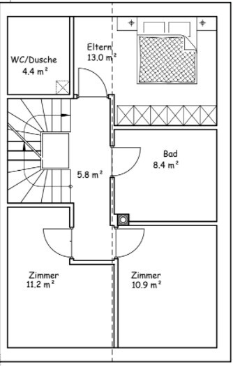

Im OG ein Elternschlafzimmer mit ca. 16m² mit direktem Zugang zu einem großen Bad, 2 Kinderschlafzimmer und separat ein kleines Bad.
Meines Erachtens würde sich eine Verschiebung der Stiege anbieten, aber da wir keine Experten sind, haben wir uns hier voll auf unseren Planer verlassen.
In den nächsten Tagen wird ein weiteres Treffen mit ihm stattfinden und vielleicht habt ihr ja Vorschläge und Inputs für uns, welche wir dann konkret vorbringen könnten.
Wir bedanken uns auf jeden Fall im Voraus bei euch!

110 qm sind nicht gerade üppig. Nimm den Grundriss und trage unbedingt die vorhandende bzw. gewünschte möblierung im Grundriss ein. So erkennst du Engstellen.
Stelle bitte einen Grundriss mit Maßen ein
Ich würde im EG auf die Speis verzichten, den Kamin streichen (sieht nach künstlicher Engstelle aus), das WC verkleinern oder dort eine Dusche einplanen.
Im OG das kleine Bad streichen. Den anderen Zimmern würden die QM besser bekommen.
Warum kann das DG nicht als Wohnraum genutzt werden?
EG: Den Kamin wollten wir eigentlich in das Wohnzimmer integrieren und die Speis sollte viel kleiner sein (nur ein Mini-Abstellraum). Danke für den Tipp mit dem Bad, dies sollte eigentlich auch nur ein kleines Tages-WC werden mit Waschbecken und Toilette.
OG: Da wir 2 Kinder haben, dachten wir es sei geschickt, da man somit als Eltern immer noch Privatsphäre hat auch wenn dann mal Freundinnen/Kumpels von unseren Kindern da sind. Ist die Diele von 5,8m² nicht auch verschenkter Platz? Könnte man das nicht viel besser einteilen?
DG: Es handelt sich um eine konventionierte Wohnung laut lokaler Wohnbauförderung, alles über 110m² wird nicht mehr mit einem Beitrag (mit beträchtlicher Summe) gefördert, welcher dann wegfallen würde.

Also, bei 110qm Wohnfläche aber mit Keller und Dachboden würde bei mir die Speis definitiv rausfliegen.
Auch das kleine Bad würde ich streichen.
Mehr kann man ohne Maße, Himmelsrichtungen, Grundstück und vor allem Fragebogen nicht sagen.

2x55m2 sind nicht viel,
da passen eure Wünsche nicht rein.
Wo sind die Fenster, Küche und OG Bad haben keins ?
Bei der Fläche funktionieren nur pragmatische Grundrisse.
Der Wunsch grosses Schlafzimmer, großes Bad und 2 Kinderzimmer passt nicht auf die Fläche.
Speis gehört in den Keller,
die Treppe wird dein Freund, hatten wir 20 Jahre RH mit 110m2
