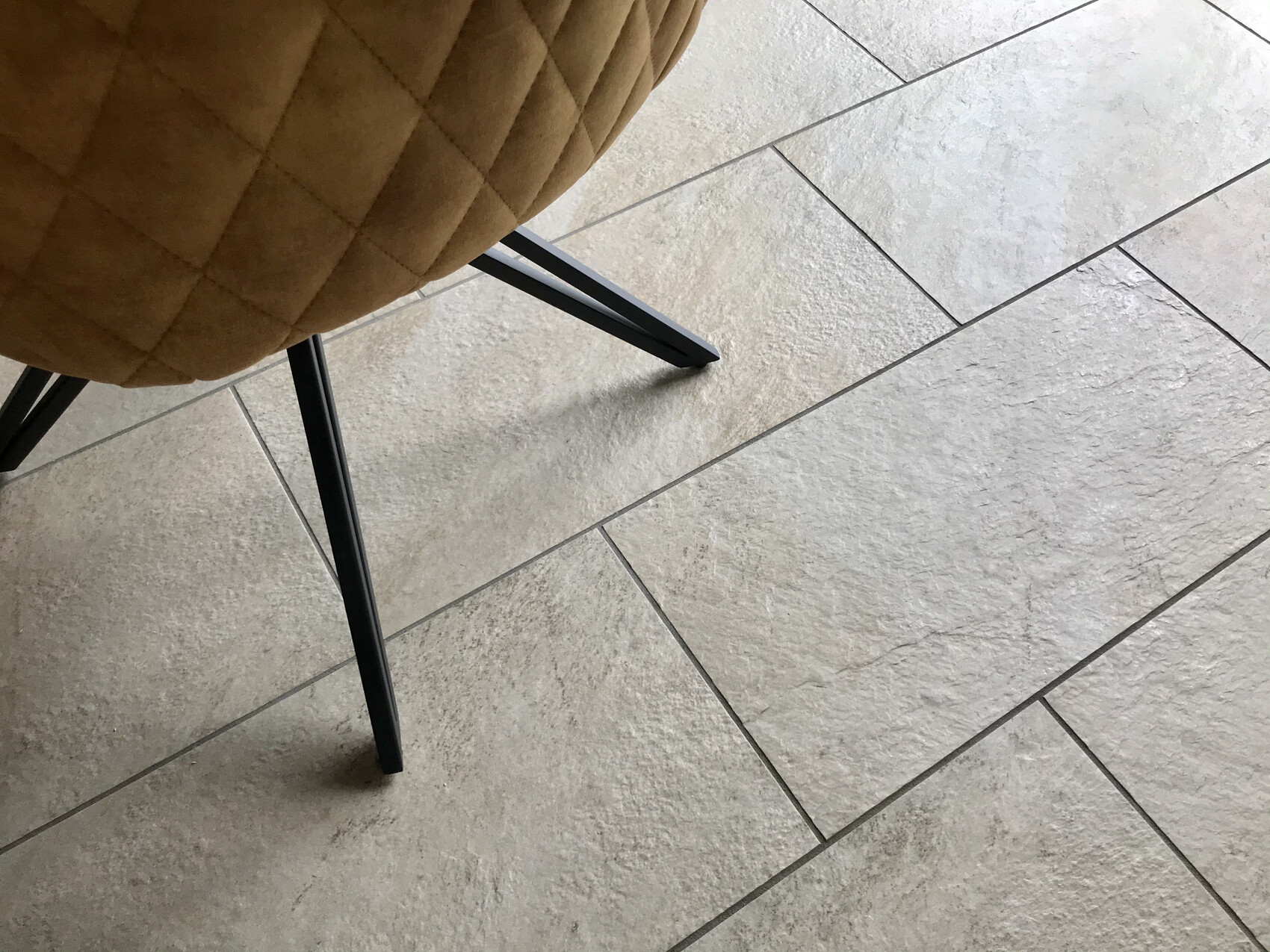

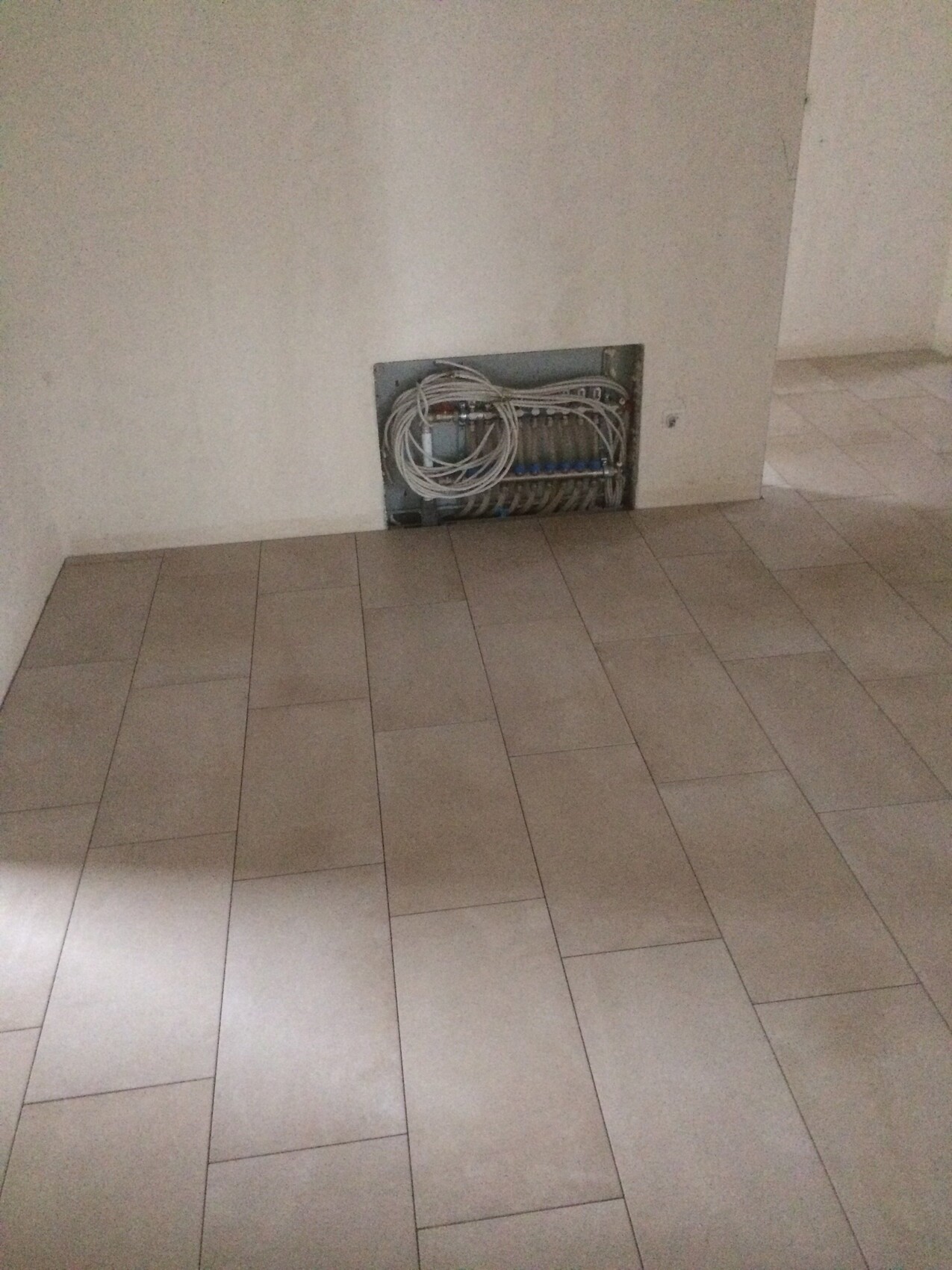

Die Größe hat null mit der Qualität zu tun. Gute Qualitäten sind beim Brennen durchweg plan, ihre Glasur hält es aus, wenn mal was Hartes drauffällt , ohne Abplatzen . Das sind Qualität Merkmale.
60 mal 30 ist ein super Format.
Person macht Selfie im Spiegel eines hellen Badezimmers; Waschbecken sichtbar.
Offene Installationsbox in der Wand mit Kabelbündeln und Verteilereinheit am Boden, Fliesenboden.
Bei 30x30 und 30x60 kann man ja nun nicht von kleinformatig reden ;) ... 10x10 oder 10x15 bis 25x25 nenne ich kleinformatig ;).
Ich finde 30x60 bis 60x60, da ergeben sich schöne Verlegemöglichkeiten und das ist nämlich auch noch sehr wichtig, insbesondere, wenn man durchgehend fliesen möchte. Man muss sich über die Verlegung, sprich auch die Dehnungsfugen etc. Gedanken machen, damit Übergänge gut aussehen und nicht wie schlecht angesetzt aussehen. Wichtig finde ich auch die Fugenbreite, wenn man da so an früher mit 5 mm und mehr Breite denkt und dagegen die heutigen Möglichkeiten von 1-2 mm bei kalibrierten Fliesen sieht, das macht wirklich richtig Unterschiede aus.
