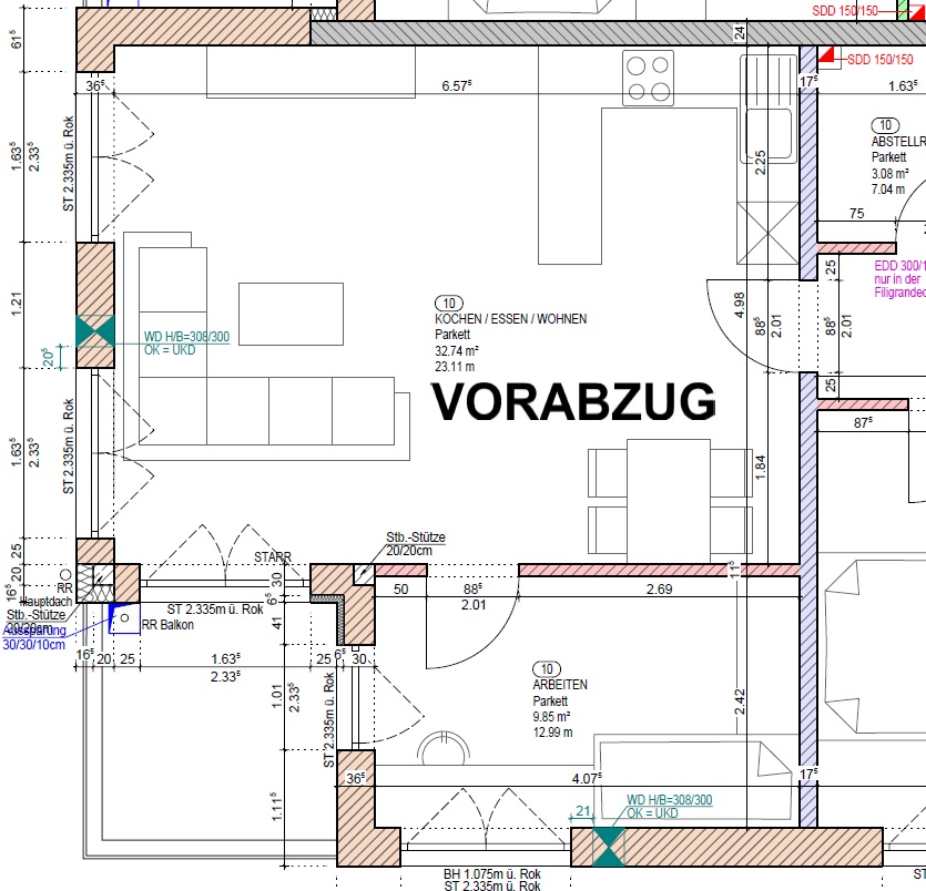

Hi,

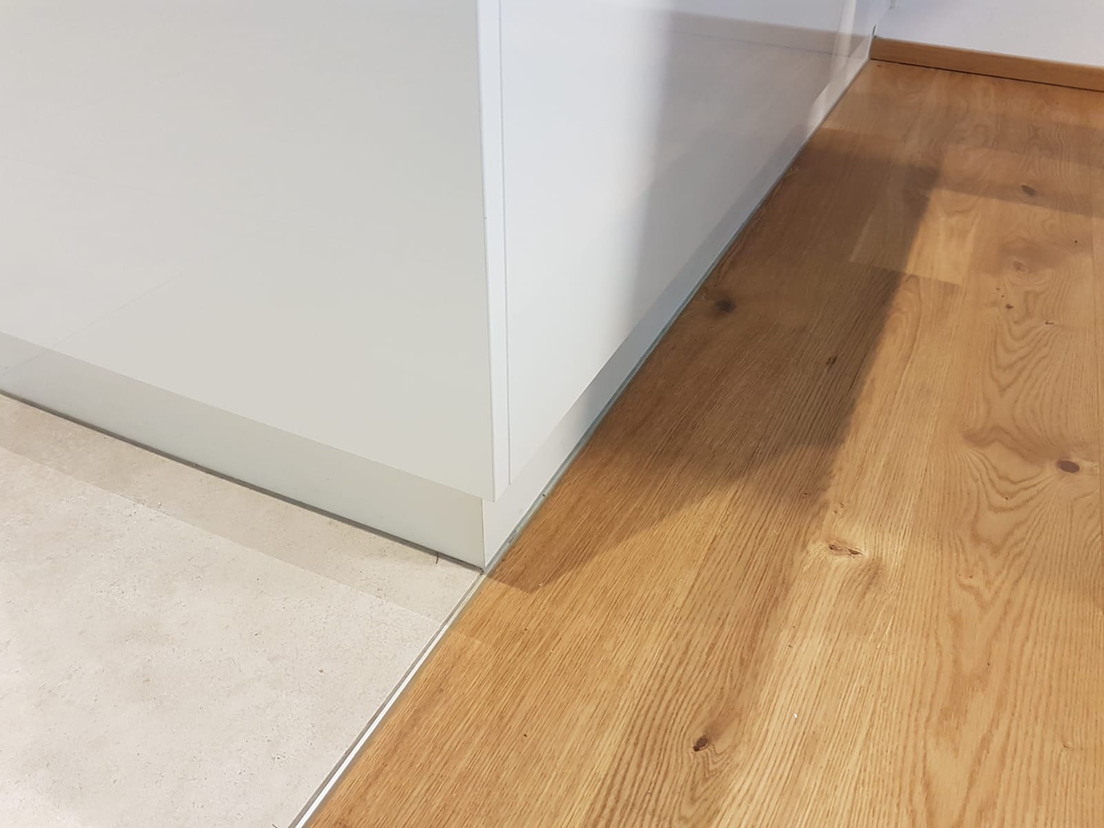

bei meiner Neubauwohnung (wird vermietet) muss ich die Bodenmaterialien auswählen. Der Wohnzimmerboden soll Eiche gebürstet, natur geölt werden (ungefähr wie beim 2. Foto).
Aktuell ist es ja modern, dass der gesamte Wohn-, Essbereich inkl. Küchenbereich mit Parkett ausgestattet wird. Da ich die Wohnung aber vermiete und ich persönlich auch Fliesen im Küchenbereich besser finde (Stichwort: Wasser), will ich den Küchenbereich mit Fliesen verlegen lassen. Im ersten Foto seht ihr den Plan der Küche.
Hierzu meine Fragen:
1. Wirkt sowas altmodisch bzw. ergeben sich dadurch irgendwelche Nachteile?
2. Welche Größe und Farbe würdet ihr empfehlen? Ich habe so an 30 x 60 cm in Cremefarben gedacht? Sind hierbei quadratische Fliesen (50 x 50 cm) besser?
3. Auf was muss man dabei noch achten? Beim Übergangsbereich zwischen Fliesen und Holzboden muss darauf genachtet werden, dass keine Fliese noch zu sehen ist. Das wäre wirklich hässlich.
nordanney
Bei Vermietung im normalen finanziellen Bereich auch im Wohnbereich großformatige Fliesen.
Im hochpreisigen Bereich Parkett im Wohn- und großformatige Fliesen in der Küche. Großformatig = ab 60x60

Die Ausfuehrung mit dem Aluprofil ist doch OK.
Abklaeren ob der Parkettaufbau die gleiche Hoehe hat. Ansonsten muss Ausgleichsmasse her.
Ich wuerde keine Materialwechsel bevorzugen. Entweder Alles Parkett oder Alles Fliesen. Es gibt auch Fliesen in Holzoptik.

Holz und Fliesen. 60x30 oder 60x60. Aluprofile dazwischen sind absolut üblich und stellen keine Probleme dar.

Ja, wäre die Küche total offen, dann würde ich es auch so sehen. Allerdings hat die Küche eine U-Form und man sieht nicht wirklich viel von den Fliesen.
Und wenn ich mir so überlege, wie manche Mieter mit Wohnungen umgehen, wäre mir bei Parkett nicht wohl. Und seien mir mal ehrlich: Beim Kochen spritzt gerne mal etwas fett, beim Abwaschen oder Kochen verschüttet man mal Wasser. Das macht der gewissenhafte Mieter/Eigentümer gleich weg, wenn er einen Parkett in der Küche hat, aber eben nicht jeder. Dann sieht der Parkett nach ein paar Jahren, wenn er dann auszieht, bestimmt schlimm aus.
