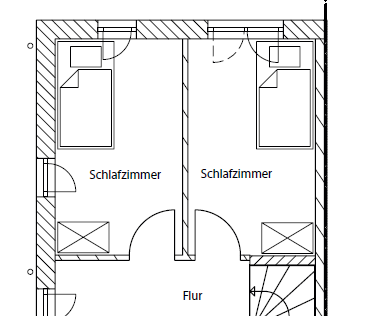

wir lassen uns derzeit eine Doppelhaushälfte bauen und bauen über einen Generalunternehmer, welcher uns das Haus am Ende schlüsselfertig übergeben wird.
Nun bietet der Bauträger eine Anpassungsoption an, bei welcher im Schlafzimmer eine zusätzliche Wand eingezogen wird und eine weitere Tür gesetzt wird. Damit würden aus einem, zwei Räume entstehen. Diese Arbeiten würden das Setzen einer einfach beplankten Trockenbauwand beinhalten + Material und das Setzen einer Tür in eine weitere Trockenbauwand. Für diesen Aufwand wird ein Preis von 5.100€ aufgerufen.
Nun meine Frage:
Ist dies ein fairer Preis oder sollte man diese Arbeit lieber später über einen freien Handwerker/Handwerksbetrieb durchführen lassen?
Gerne sollten auch die Fragen der späteren Haftung, Materialbeschaffung etc. mit in die Betrachtung einfließen.
Hier ein paar genauere Daten:
Die Wand wird eine Fläche von 2,743m x 4,225m haben. Die Tür besteht aus einer Holzumfassungszarge und einer Röhrenspanstegtür in glatt-weiß mit eckigen Kanten mit einer Höhe von 2,13m.

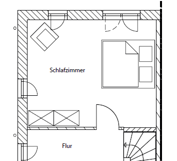

Zur konkreten Reihenfolge der Ausführung kann ich leider noch nichts sagen, ich vermute jedoch, dass die Trockenbauwand auf den Estrich gesetzt wird.
Die Wand würde das Schlafzimmer in 2 Räume teilen.
Im Anhang ein Bild der Variante.
Variante ohne extra Wand:
Variante mit extra Wand:
