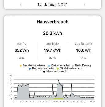

hoihoi zusammen,
ich habe mir mal alles durchgelesen und bin etwas verwirrt...
WIr haben eine Novelan LAD9 Anlage mit einer Photovoltaik und haben nur einen Zähler.
An Gerätschaften ist nicht viel am laufen.
-Kontrollierte-Wohnraumlüftung
-Bussystem
-übliche Verbraucher wie Kühlschrank etc.
Ich habe mir mal den Wert von Gestern notiert und heute mal aufs Tacho geschaut.
Ich kam auf einen Gesamtverbrauch von ca. 30kwh/ Tag. Strom
Ich frage mich, ob unser Gerät vielleicht falsch eingestellt ist...?
Wir haben das selbe Menü am Gerät wie @Zaba12
Wir haben im Prinzip ein ähnliches Modell. Habe gerade mal ausgewertet von Mitte Dezember bis jetzt. Haben auch 28 kwh / Tag für Heizung STROM benötigt. Tatsächlich errechnet sich damit aus dem Wärmepumpe Zähler ein COP von 3,3. Das ist noch nicht wirklich zufriedenstellend, vor allem da wir seit kurzem das Bad nur noch auf 21,5 Grad bekommen, egal was ich einstelle. Ich habe das Gefühl die Anlage läuft noch nicht richtig :(

Ich hab’s nicht im Kopf aber wie groß war dein Haus und welcher KfW Typ ?
28 kw sind über 80 kWh Wärme das finde ich viel.
