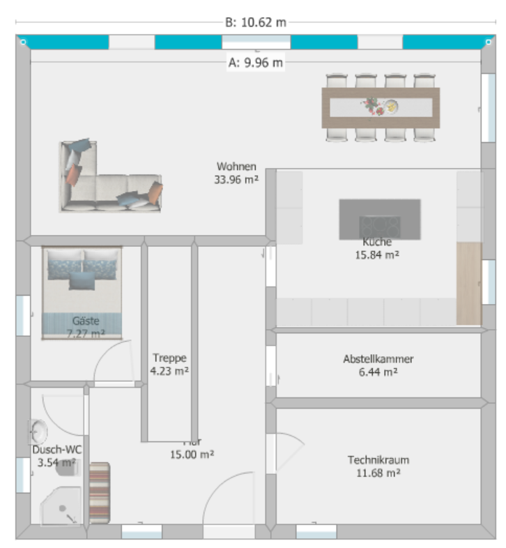

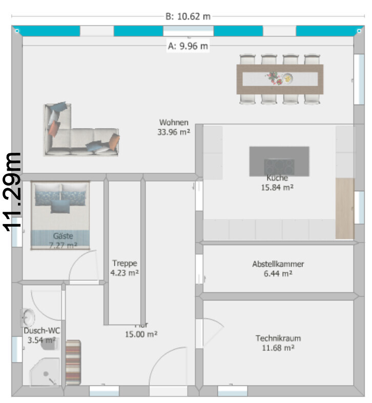

wir haben ein Grundstück im ländlichen Bereich der Eifel erworben und planen dort nächstes Jahr ein Haus zu bauen. Gerne möchten wir mit euch unseren Grundriss diskutieren und haben schon einige Fragen:

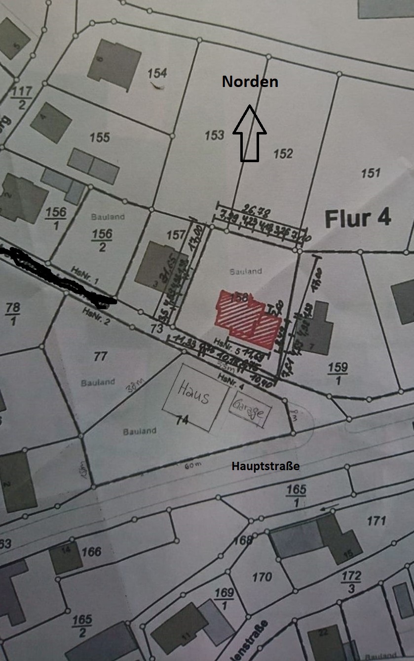

Die Anordnung des Hauses auf dem Grundstück ist im Lageplan eingezeichnet: Flurstück 74 wäre das. Das rot eingezeichnete ist das Haus meines Bruders.

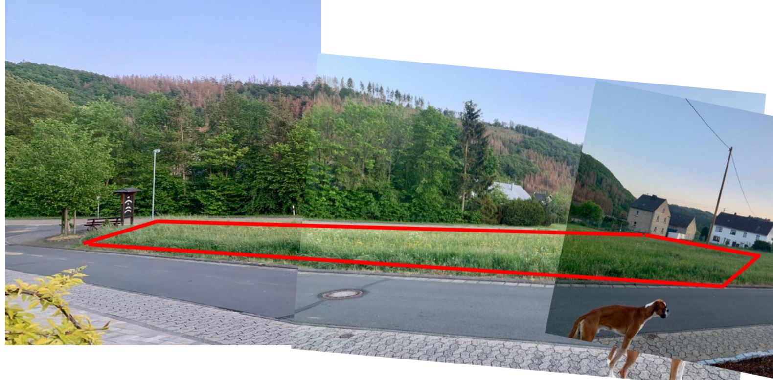

Wie ist die Nivellierung des Grundstückes möglich (L-Steine etc., welche Kosten ungefähr?)? Das Grundstück wurde noch nicht von uns vermessen, dementsprechend haben wir keine genauen Maße vor allem bzgl. des Höhenunterschiedes. Grob geschätzt liegt zwischen dem höchsten und tiefsten Punkt des Grundstücks eine Differenz von 3-4 Metern. Hier tappen wir, was die Baunebenkosten und spezifisch Erdarbeiten angeht, ziemlich im Dunkeln.
So viel zum Grundstück und der geplanten Position des Haus. Hauptsächlich soll es in diesem Thread aber um den Grundriss selbst gehen, zu dem wir gerne eure Anmerkungen lesen!

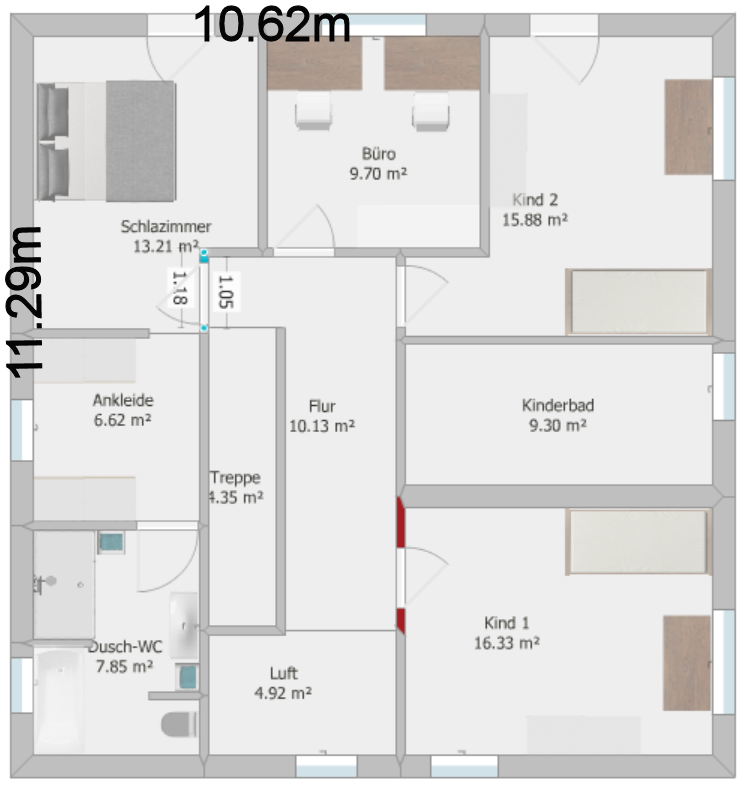

  • Kinderbad ziemlich groß
  • Evtl. andere Treppe?

Was macht ihn in Euren Augen besonders gut oder schlecht? Können uns den Grundriss schwer in der Realität vorstellen, würden ihn am liebsten in 3D sehen.
Was ist die wichtigste/grundlegende Frage zum Grundriss in 130 Zeichen zusammengefasst? Ist die Raumaufteilung funktional, mit genug Stauraum, und trotzdem einem offenem Wohngefühl im Wohn/Ess Bereich?

Kann man die Raumaufteilung noch optimieren, z. B. für Nutzung nachdem Kinder aus dem Haus sind?

Als Bilder sind der Grundriss EG und OG angehangen sowie ein Foto des Grundstückes und ein Lageplan.

Bitte bemaße den Grundriss
Wo ist Norden?
wie stellt ihr euch die Außenanlage vor?
Wo wollt ihr Auffüllen?
Wieviel Höhenunterschied entfällt auf das Baufenster

?? Was soll man schon zu einem Grundriss sagen, bei dem die Wände ohne Massketten sind?
Sind wenigstens die Möbel mit realistischen Massen?
Der Essbereich sollte z.B: nicht weniger als 3m breit sein; Wenn in den Abstellraum z.B: auch TK oder so sollen, dann muss der Raum mindestens 130cm lichte Breite haben, etc.

Der Lageplan ist nach Norden ausgerichtet, habs aber nochmal eingezeichnet.
Außenanlage stellen wir uns als Terrasse auf der Westseite vor, den Rest des Grundstückes dann Hauptsächlich Rasen/Bäume. Erster Gedanke ist dann, dass genau dieser Raum von Terrasse bis zum westlichsten Punkt des Grundstückes eben ist, falls möglich.
Im Baufenster beträgt der Höhenunterschied ca. 1.50m.

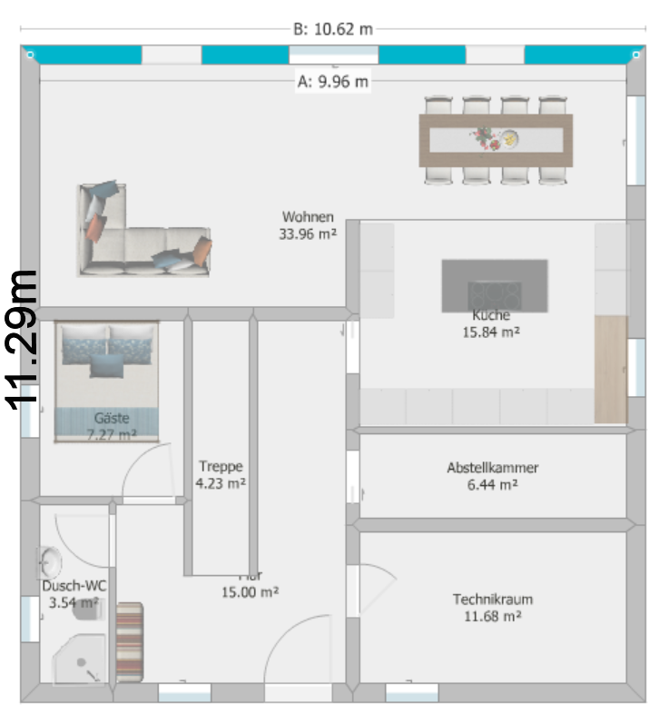

Die Möbel sind mit realistischen Maßen, habe die Außenmaße nochmal dran editiert, keine Ahnung warum die sich verabschiedet haben. Die Maße der einzelnen Wände im Inneren zeigt das Programm so nicht an. Nehme aber gerne Alternativvorschläge für ein anderes Programm an

Also Wohnzimmer Richtung Süden? Bitte Norden oder Pfeil
Bitte die Räume bemaßen
Programm, günstig, intuitiv Bleistift und Karopapier.
Terrasse mit auffüllen und dann Treppe Gefälle zum Restgarten

Ja, wäre Richtung SüdWest.
Alles klar, ich schau mal, wann ich es schaffe, den Plan auch mit Innenwänden zu bemaßen und poste es dann nochmal hier rein.
