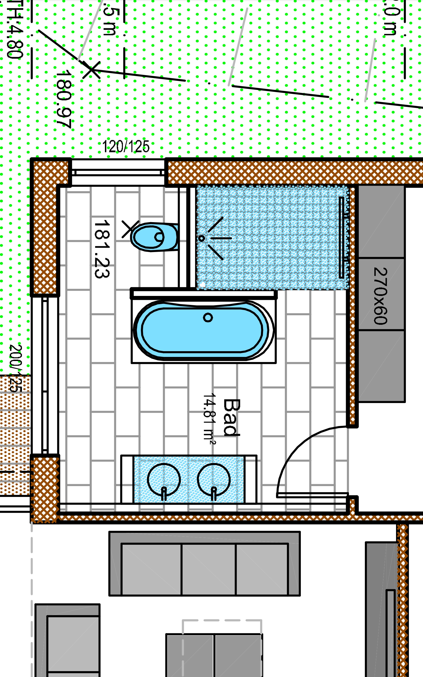

Hi zusammen,
für unser Haus welches wir im März gestellt bekommen
sind wir momentan am Fliesen aussuchen.
Ich habe mal den Badgrundriss angehängt.
Wir wünschen uns zumindest in der begehbaren Dusche so
wenig wie möglich Fugen, uns schweben die riesigen Feinsteinzeug
Fliesen welche man im Fliesen Fachgeschäft so sieht zu verwenden zumindest für die 3 Seiten im Duschbereich sowie auf dem Boden.
Gibt es hierfür wvor- oder Nachteile, bekommt das der Fliesenleger
hin ohne das er uns dafür ein kleines Vermögen als Mehraufwand verlangt? Und was haltet Ihr von der Idee grundsätzlich?
Danke schon mal für das Feedback.

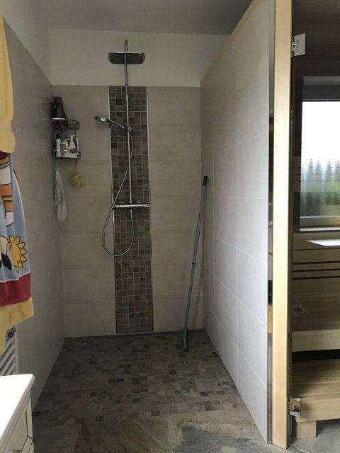

Hätten auch gerne so große Fliesen genommen. Weshalb wir uns dagegen entschieden haben:
- Unsere Dusche ist 140cm lang, die Fliese war aber nur 120cm breit
- Kein Fliesenleger gibt dir eine Garantie, dass beim Bearbeiten die Fliese nicht kaputt geht, man sollte also Ersatz vorsehen (Aber wie viel? Jede Fliese kostet ein kleines Vermögen und hinterher kann man nichts mehr mit anfangen.)
- Man muss erstmal einen Fliesenleger finden, der das kann und gut macht
- Alleine die Anlieferung ist schon sehr teuer
Fazit: Wir haben 120x120cm Fliesen gewählt, das ergibt auch kaum Fugen.
