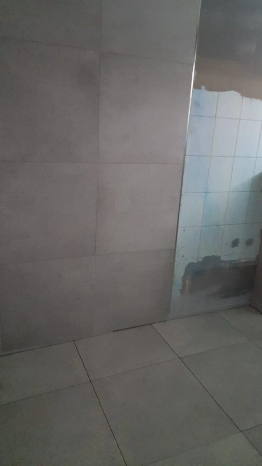

Naja, ein Badezimmergrundriss mit angedeuteter Fliesenverlegung und geplanten Installationen (Wanne etc.) mit Maßen wäre auch gut. Denn die Bodenfliese scheint ja durchgehend zu sein.
Die Bodenfliese ist durchgehend, aber es geht uns darum, dass die Wandfliese in der Dusche nicht gleich geschnitten wurde, wie die Bodenfliese. Also dass die Fugen nicht "in eins durchlaufen"
Das ist mir schon klar, da aber die Wand dort scheinbar auf jeden Fall eine Verschnittfliese braucht, wäre halt eine Gesamtübersicht sehr sinnvoll. Wenn ich mir z. B. dieses Bild ansehe ist halt die Frage, ob die Wand dort mit einer gestückelten Fliese am Rand besser ausgesehen hätte.
Eckansicht einer grauen Boden- und Wandfliese; rechts beschädigte, abblätternde Fliesen.
Wenn man Wert auf diese durchgehenden Linien legt, bedarf es in so einem Fall einer wirklich guten Vorplanung, dazu gehört im Zweifel schon die grundsätzliche Gestaltung des Bades. Denn, wenn man in einer Ecke mit der Dusche evtl. die Linien genau hinbekommt, dann sieht das weitergeführt im restlichen Bad evtl. nicht gut aus, weil es an deren Ränder zu blöden Randstücken und ähnlichem führt.

Wenn man solche Wünsche hat gehört das auch so geplant. Oder zumindest mit dem Fliesenleger besprochen.
Das so was immer erst aufkommt wenn das Kind in den Brunnen gefallen ist. Machst Du die Bauaufsicht selber?
Was sagt der Architekt dazu?

Ich gaube, dass ist jetzt auch auf hohem Niveau gejammert oder? Der Boden scheint auch noch nicht verfugt, wenn das erstmal in ner nicht ganz so kontrastreichen Farbe gemacht ist sieht man die Fugen ja auch gar nicht mehr so. Jetzt springt das ja geradezu ins Auge.

Um Sowas zu planen muss man es erstmal wissen. Ein guter Fliesenleger achtet darauf ein schlechter ist froh, dass die Fliese drauf ist und gerade.
Mit den beiden Kleinausschnitten kann man halt auch nur vermuten. Ich gehe mal davon aus, der Fliesenleger hat sich etwas gedacht, denn an der Bodenkante Dusche ist ihm ja auch die Weiterführung der Fugen gelungen. Aber die Informationen um das gesamt zu beurteilen scheint @wirsanieren202 nicht bereit zu geben.
