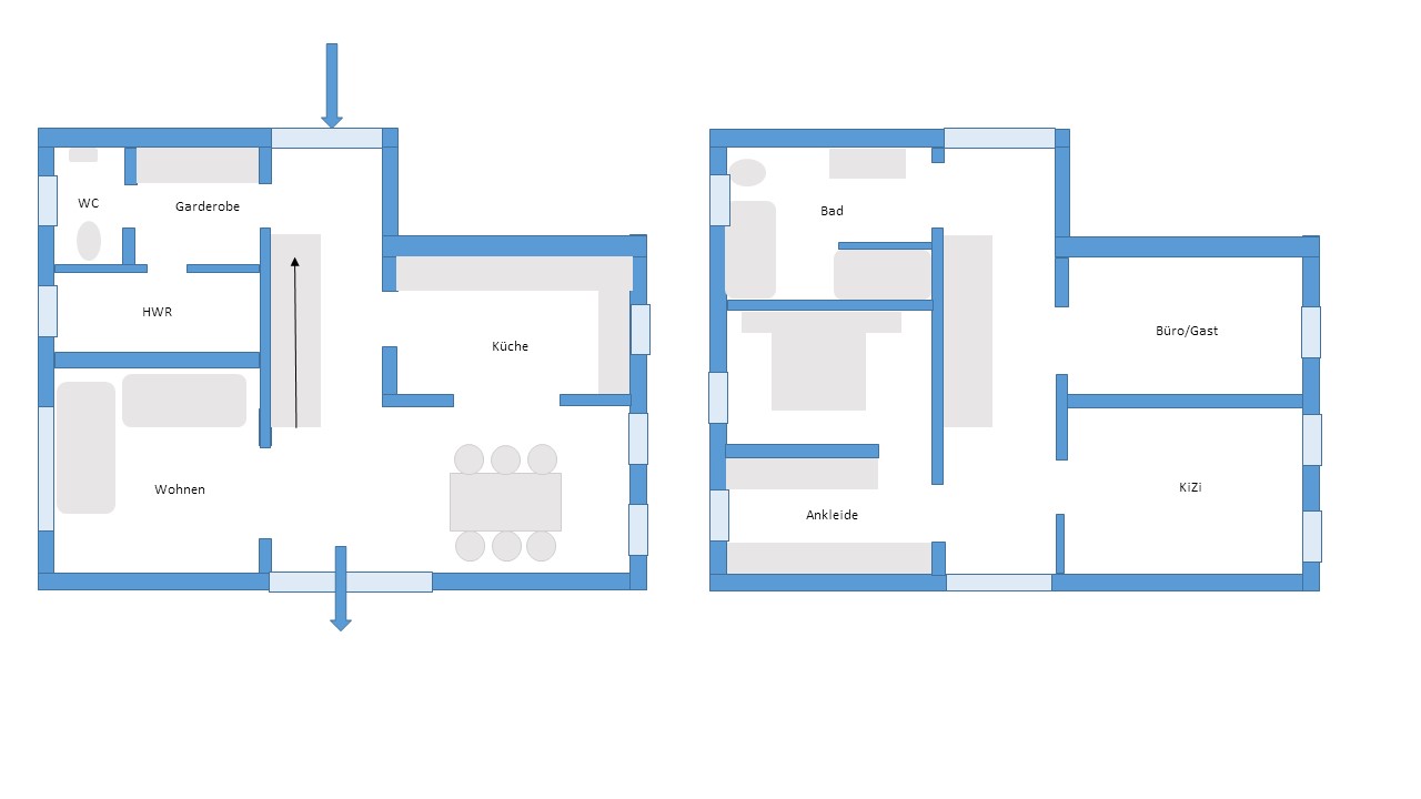

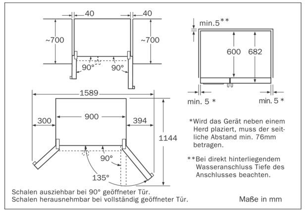

ein Side By Side Kühlschrank braucht mehr Platz, auch würde er an der Stelle in die falsche Richtung öffnen
Technische Zeichnung eines Gehäuses mit ausziehbaren Schalen, Türen öffnen 90°, Maße in mm.
in die Küche passt keine Insel, einmal ist der Raum nicht breit genug und die Schiebetür an der falschen Stelle. Mittig ist dafür immer schlecht. ABer ich sehe gerade, der Raum ist nur 275cm breit, also keine Insel gewünscht.
Die Küche hat die Maße einer Reihenhausküche, ergo würde ich da dann auch eine 2-Zeiler stellen.
Der TV ist meilenweit weg von der Couch

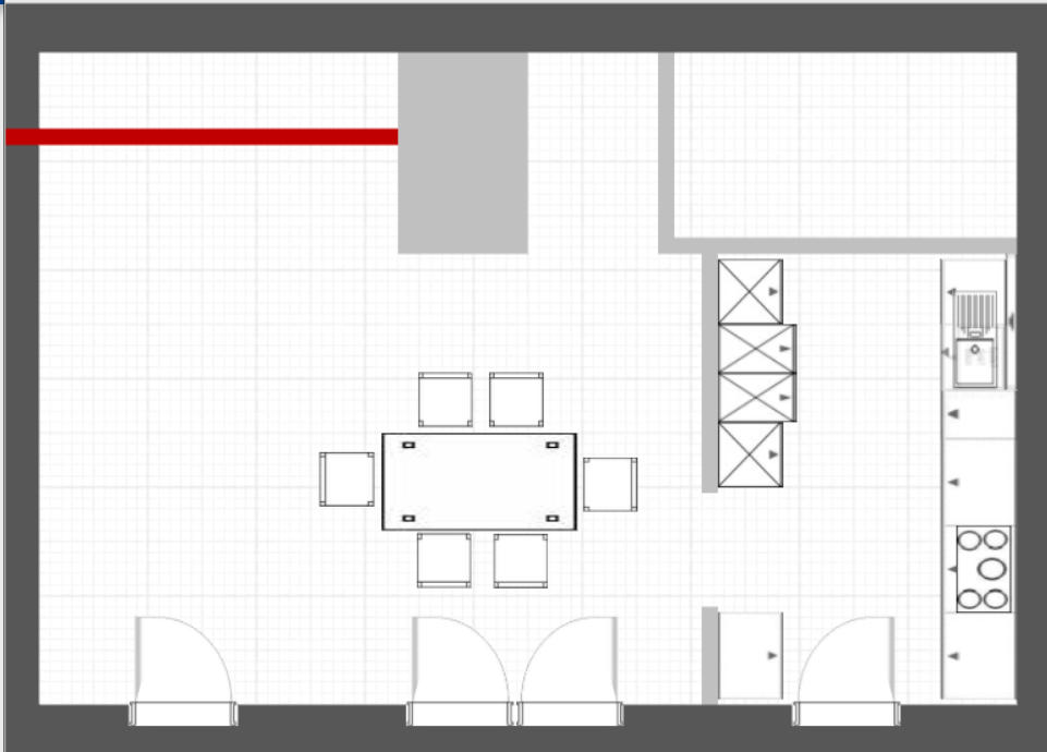

Küche mit Esstisch in der Mitte und Stühlen darum; rechts Küchenzeile und Geräte, Türen unten.
die Terrassentür muss weiter nach planrechts, möglichst nach außen öffnend. Die Arbeitszeile ist übertief, 70cm
die rote Linie zeigt die Raumbreite, der Planer kann nur 9m darstellen.

Ihr werdet Euch sicherlich eine nette Küche einbauen und daher fände ich es schade, wenn man das zubaut.
Wir haben gestern Abend nochmal gegrübelt und ich versuche mit meinen Kästchen mal etwas offenes zu zeichnen.
Side By Side Kühlschrank kann ich gut verstehen, dann sollte er mMn aber 2x60cm breit sein bzw. solltet ihr Euch den meist mickrig schmalen Gefrierbereich der 90er ansehen;
2 x 60 ist aber schon ziemlich riesig . Side By Side Kühlschrank würde ich mit French Door nehmen - Kühlung oben, Gefrierfach unten.
Das OG wirkt irgendwie lustlos gezeichnet bzw. einfach so hingestellt.

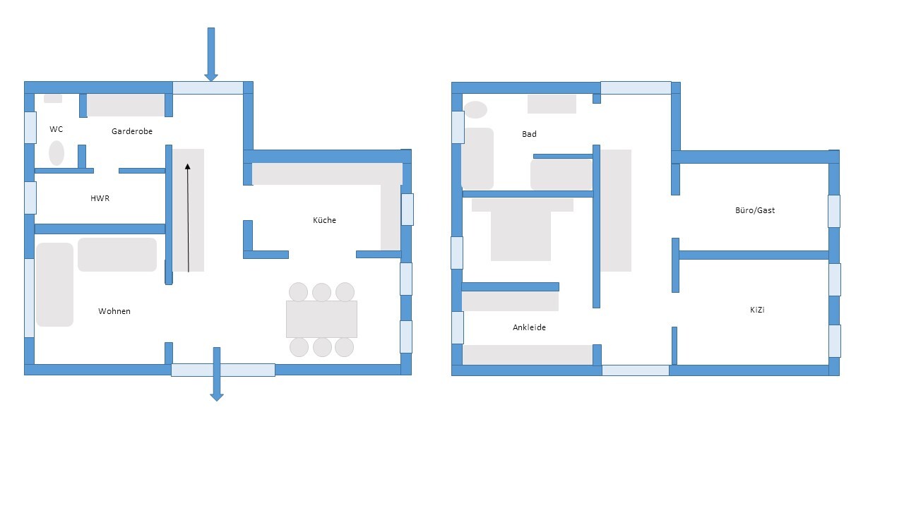

Von den Raumgrößen aber genau unsere Anforderung. Die Badtür will ich noch versuchen Richtung Schlafzimmer zu ziehen, da das bodentiefe Fenster der Galerie Richtung Straße zeigt und ggf. die Sanitärobjekte noch einmal überdenken.
Wieso meinst du, dass die Küche im linken Teil des Hauses anders gestaltet werden müsste? So wie ich das erkenn kann, sind die Räume jeweils links und rechts vom Flur genau gleich groß (außer der Zipfel mit dem Sofa)? Nur der Tisch müsste dann etwas Richtung Flurdurchgang rutschen.
Wie sind denn die Himmelsrichtungen und wo ist die Terrasse geplant?
Wenn ich deinen Vorschlag mit der Speisekammer berücksichtige, wäre es in der Tat fast gleich. So wichtig ist uns die Speisekammer aber nicht. Wenn ich die Seiten einfach tausche würde - mit der gehassten Tür - wäre ja die Küche riesig. Ich versuche mich aber nochmal an einer (halb-)offenen Überlegung.
Die Terrasse ist Richtung Süden, also unten, geplant.

Der hat den schlechtesten Stellplatz: nehmt ihr alles, was rausgeholt wird (zum Abendbrot zb) einzeln raus, stellt es drei Meter ab und das dann 10 mal?
Danke, hatte ich bis jetzt eigentlich nicht so eng gesehen, bespreche ich aber mal mit meiner Frau.
TV-Bord: vor eine Terrassentür? Das ist doch offensichtlich, dass das überhaupt nicht sinnvoll ist.
Die Fenster müssen noch einmal geschoben werden. Da hatten wir die Möbel noch anders stehen. Genauso wie in der Küche (war ursprünglich breiter) das Fenster am Side By Side Kühlschrank.
Im Bad würde ich Wanne und Waschplätze tauschen.
Damit man nicht direkt vor der Tür badet nehme ich an? Macht Sinn. Oder hat der Vorschlag andere Gründe?
Wieso falsche Richtung?
