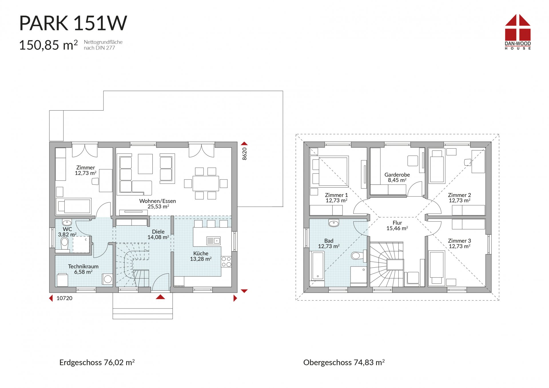

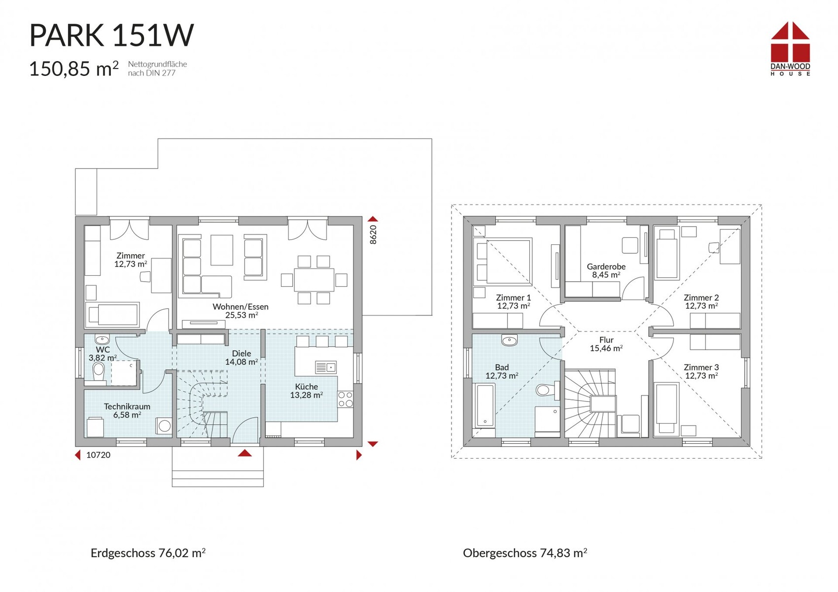

Oder das Park 151W von der Stange? Grundpreis 191.100€.
Süden planlinks könnte klappen. Die Räume sind zwar funktional aber kompakt bei Danwood - das muss man bedenken. Wäsche wäre hier allerdings schon kritisch.
PARK151W: Erdgeschoss- und Obergeschoss-Grundrisse eines Hauses mit Zimmern, Küche und Fluren.
Wenn man Küche und Wohnen tauscht, könnte man oben noch ein Kinderbad anstelle der Garderobe planen.
