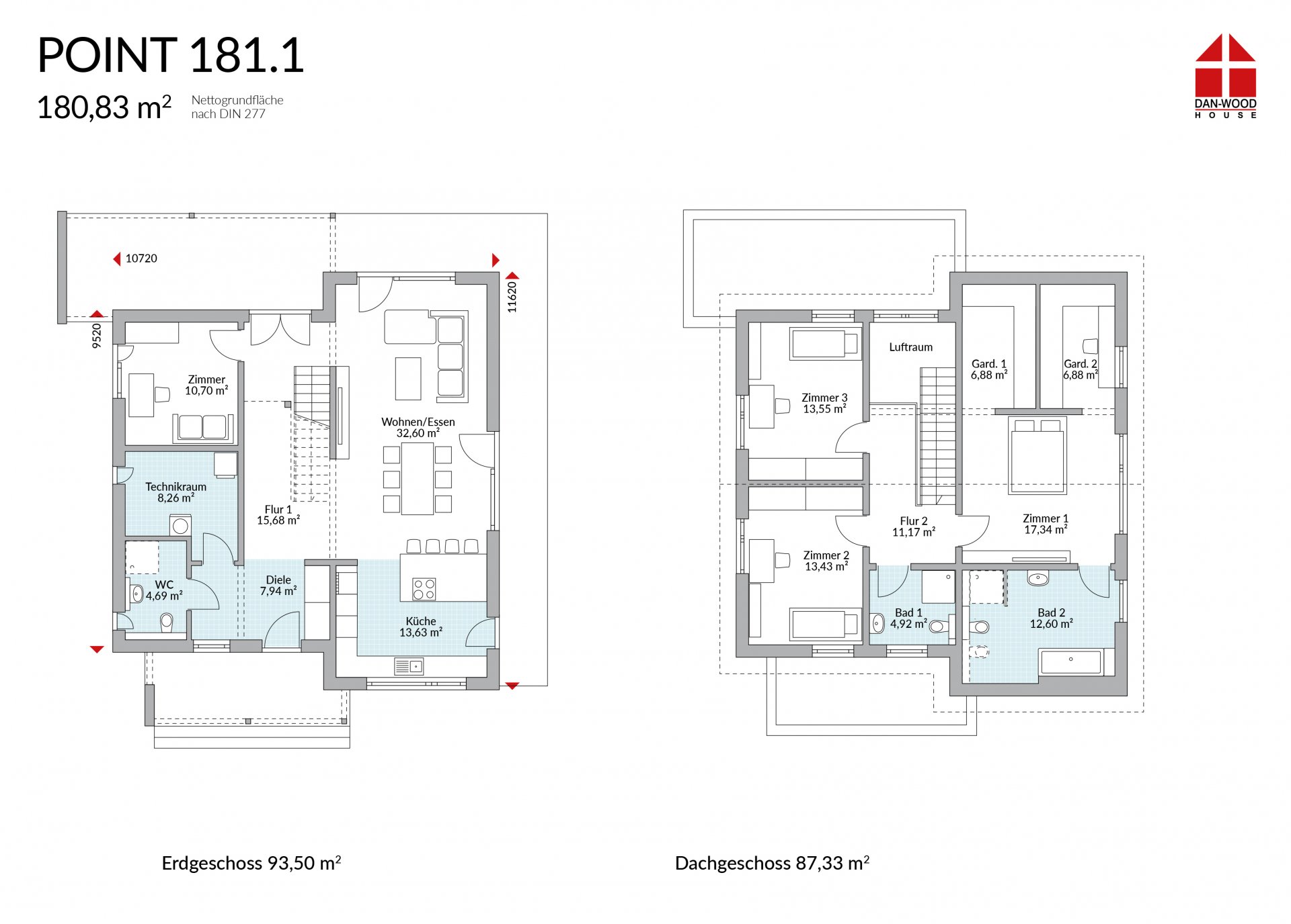

Danwood Point 181.1 könnte man auch überlegen. Basispreis ist 236K. Dafür bekommt man das hier:
Zweigeteilter Grundrissplan eines Hauses mit Erdgeschoss- und Dachgeschoss-Layout
Modernes, zweigeschossiges weißes Einfamilienhaus mit grauem Dach, Zufahrt und Garten.
Ok, man muss von der Stange immer Abstriche machen. Die Kinderzimmer im Norden - naja aber immerhin 2 Fenster. Ankleide und Bett im Schlafzimmer kann man sicher tauschen, wenn man will. Ich find das echt ne Überlegung wert. Glaube jedenfalls nicht, dass der Architekt da mithalten kann.
Denkt Ihr, dass man mit insgeamt 350K hier hinkäme? Man braucht noch die Bodenplatte, aber sonst ist ja relativ viel enthalten, wenn auch einfache Ausstattung. Dafür sind dann ja noch 110K zum Aufhübschen. Oder ist das Quark? Hat hier eigentlich schon mal jemand mit Danwood gebaut?
phil12345
Holz-Fertighaus aus Polen. Natürlich gut für den Geldbeutel, aber wir sehen hier viele „aber“ - angefangen beim Fertig bis zum Holz.
Klar, Kaviar bestellen und McDonalds zahlen können ist eine Sache, daher möchte ich nicht geschmacklos daherkommen. Wir haben aber aus dem Grund unser Budget weit aufgebohrt, um uns wirklich ein Massivhaus zu verwirklichen.
Der Grundriss scheint mir aber eine gute Basis zu sein, um damit Stein auf Stein und Eigenvergabe der Einzelgewerke zu machen?
saralina87
Dir ist nicht ganz klar dass sowohl Fertig- als auch Holzhäuser in der Regel teurer sind als Massivhäuser aus Stein, oder?
Kenne die Danwood Preise nicht, aber im Allgemeinen ist deine Aussage so inhaltlich verdreht.
Danwood kenne ich nicht.
Jedoch ist es oft so gleiches Haus, in der gleichen Qualität mit der gleichen Ausstattung kosten in der Regel das gleiche.
Verschenken kann niemand was.
Würde etwas kleiner bauen und einen regionalen GU suchen. Egal ob der Zimmerer mit 2 Häusern im Jahr oder Massivbauer im Ort
