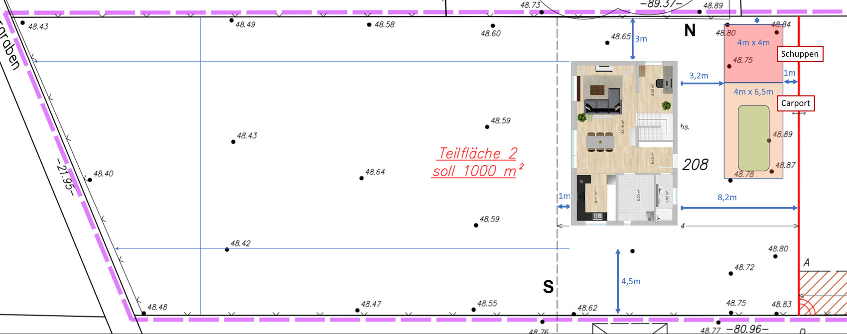

Danke dir! Och ne, mir gefällt die Ausrichtung so auch nicht so gut. War das auch schon Thema in den letzten Beiträgen? Ist die Firstrichtung vorgegeben? Wozu sind die über 3 Meter zwischen Haus und Carport? PKW-Stellplatz? Kann man das Haus nicht einfach um 90 Grad drehen, damit die Wohnbereiche im Süden liegen? Könnte doch grad so hinkommen trotz der blöden gestrichelten Linie, deren Sinn ich nicht verstehe bei so einem großen Grundstück.
Muss zugeben, dass ich Laie bin beim Lesen von Plänen, aber ich seh da nichts mit Einschränkungen, so dass das Haus genau so und nicht anders auf dem Grundstück platziert werden muss.
Freu mich über Erleuchtung, auch wenn das der TE nicht weiterhilft. Ist nur privates Interesse und dient meiner privaten Fortbildung

Kann mir mal einer sagen, wie das Haus auf dem Grundstück platziert wird? Im ersten Beitrag seh ich den Eingang im Osten - seh allerdings keinen Nordpfeil. Meine Beiträge haben sich bisher nur auf den Grundriss an sich bezogen. Den letzten fand ich ja gut, auch wenn ich die Treppe wohl spiegeln würde, damit man vom Essbereich nach oben geht (sieht oben dann halt nicht so schön aus). Jetzt komm ich aber grad in's Grübeln, warum das längliche Hause so auf dem Grundstück platziert werden soll.
Wäre nett, wenn mir einer mal die tatsächliche Ausrichtung und Lage des Hauses mit Angabe der Beitragsnummer mitteilen könnte. Ich hab da wohl was nicht mitbekommen.
Ach, danke fürs Rauskramen des Lageplans @kaho674 . Wir hatten zu allererst an quadratische (Fertighau-)Grundrisse gedacht. Meine Architektenfreundin meinte dann aber, dass man eher eine lange Seite zum Garten und zur Sonne ausrichten sollte, sowohl aus energetischen als auch wohngemütlichen Gründen. Macht Sinn . Bebauungsplan gibt es nicht, daher auch Firstausrichtung nicht vorgeschrieben. Über die gestrichelte Linie darf nicht hinaus gebaut werden, weil hinter der schrägen Grundstücksgrenze ein Naturschutzgebiet liegt. Zum Vordergrundstück wollen wir soviel Platz lassen, um uns einen späteren Anbau offen zu halten (hauptsächlich für unsere Eltern, falls die mal nicht mehr allein können, Skizze siehe Beitrag #158). Und warum ihr das um 90 °C drehen würdet, müsst ihr mir echt mal genauer erklären. Also ja, es stimmt, dass beim Höchststand der Sonne das Licht genau von der Ecke planlinksoben in der Küche kommt, man im Wohnbereich also Nachmittags- und Abendsonne hat. Da nutzt man das Wohnzimmer ja auch am ehesten. Wenn ich es jetzt aber drehe, dann schaue ich ja auf den Nachbarn und nicht mehr in den Garten, das ist ja auch ein nicht zu verachtendes Argument. Und Abendsonne im Arbeitszimmer am PC finde ich auch eher hinderlich? Im

Das war nur ich mit der Drehung um minus 90 Grad, damit die Wohnbereiche im Süden und nicht im Westen sind. Meine Frage ist mit deinen Anmerkungen aber beantwortet.
