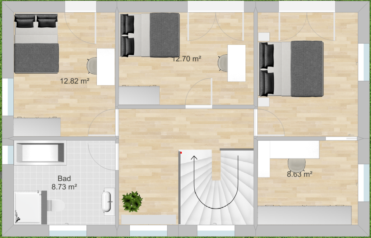

Das OG passt recht gut. Verbessern würde ich das Schlafzimmer, indem ich Das Bügelzimmerchen nach Nordost täte, das Schlafzimmer nach SE.
Die Galerie bekäme bei mir ne Wand o.Ä. würde zum Abstellraum.

Die Treppe habe ich grad schweren Herzens noch mal durch eine gewendelte ersetzt, was ja wirklich Platz spart ...auch wenn ich sie ja weitaus weniger schön finde. Findet ihr's besser? ...ja, auf die Angebote und müssen wir noch warten, das wird noch dauern. Vorher (wenn wir den Grundriss ma endlich finalisiert haben ) muss ich die Fenster in den Fassaden noch planen. Bisher sah vor allem die Nordostfassade mit der Eingangstür ziemlich besch... aus.

Grundriss eines Obergeschosses mit drei Schlafzimmern, Bad und Treppenaufgang.

Oben könnte man natürlich spiegeln. Fände ich für's Schlafzimmer zum wach werden sogar praktisch. Allerdings sind dann die Bäder nicht übereinander (was ja wegen kurzer Verrohrung Geld sparen soll) und Morgensonne im Bad ist ja auch nicht verkehrt. Daher haben wir's so bisher.

Die Bäder übereinander: nicht ändern.
Schlafzimmer und Ankleide tauschen, damit Schlafzimmer nicht mehr so ganz direkt ans Kinderzimmer grenzt.
Da wo oben diese Zimmerpalme eingemalt ist kleine Wand, dahinter Absteller für Zeugs.
Vorne Fenster: dringender Handlungsbedarf, sieht unmöglich aus.
