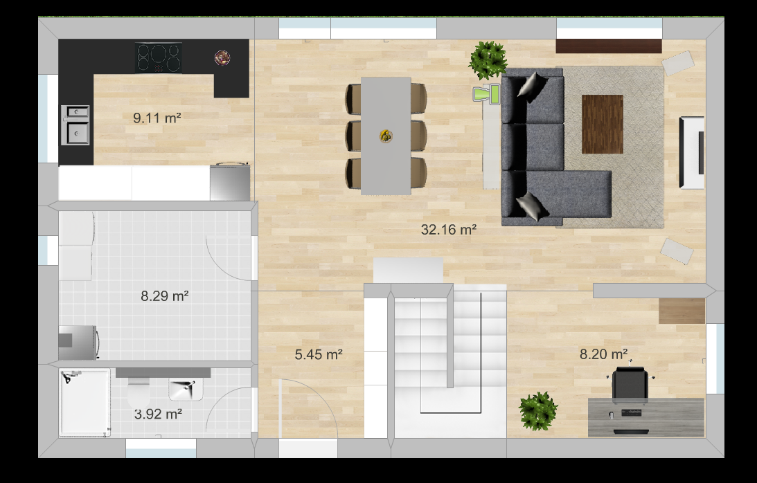

Zum Entwurf #122:
Grundsätzlich würde ich den Flur um einige Zentimeter schmälern und die Treppe entsprechend nach planlinks versetzen. Allerdings geht es statisch nicht so ohne weiteres, dass sie dort auf einer Seite hängt und darüber (im OG) einfach eine Mauer kommt. Da muss dann ein etwas teurerer Träger seine Dienste leisten. Ruhe am Arbeitsplatz wird man nicht unbedingt haben, damit meine ich nicht Lautstärke oder so, was hier Thema ist, sondern die Unruhe von Personen, die dort auf und ab gehen.
Wie schon gesagt, ich würde dort eine Mauer ansetzen und diese teilweise durchziehen bzw die Flucht übernehmen, sodass man eine Wand im Rücken des sofas hat und diesen Bereich ggf mal abtrennen kann. Dann kann man da auch mal abends als Paar darauf lümmeln, während andere in die Disco gehen oder später nach Hause kommen.
Hauswirtschaftsraum-Tür würde ich in den Flurbereich verschieben und ja, diesen mit Glastür trennen vom Aufenthaltsbereich.
Zur Heizung habe ich ja schon gesagt, dass sie nicht an der Wand stehen wird.
Küche finde ich ok so, vlt noch ein zweites Fenster?!
Fenster in der WZ-Ecke würde ich bodentief machen, aber da wäre ich wohl die einzige hier

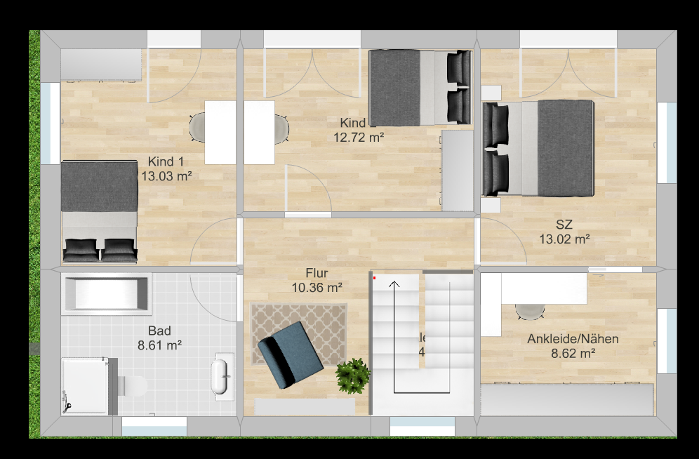

Wie war der Kalksandstein im OG? Aufpassen mit dem schrank, der im Nähzimmer/Ankleide steht. Der wäre dann nur ca. 160 bei Kalksandstein von 160... (aufpassen auf Rohbaumaße, da kommt dann überall noch Estrich rein und nimmt die Höhe ihre ca. 16 cm. In diesem Raum vlt doch eher den Nähplatz unters Fenster.
Im Bad steckt Potential!
Yogamatte sehe ich eher im Schlafzimmer oder Ankleide... plan die Sitzecke dort, man kann dort auch einen Schrankraum nachrüsten, wenn es zu eng wird mit dem Dekozeugs

Bei dem letzten Grundriss fällt mir auf, dass du dein Nähzimmer weder im Schlafzimmer noch abseits haben wolltest. Jetzt erfüllt es Schlafzimmer und Abseits

Der Garten ist aber nur Südwest - nicht Süden. Ein Großteil der Sonne kommt von planlinks - wo jetzt der Hauswirtschaftsraum ist.
