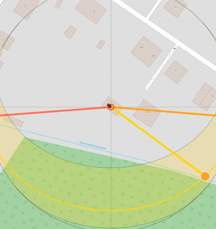

Hier übrigens noch mal zur Ausrichtung der Sonnenverlauf...zum Wochenendfrühstück um ca. 09:00 Uhr jetzt im März scheint die Sonne genau durch's Küchenfenster , ich finde das eigentlich ganz gut.
Die Morgensonne ist höchstens beim Frühstück wichtig (um irgendwie in die Gänge zu kommen)

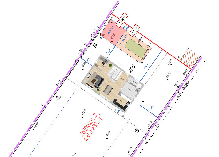

Und nein, ich verstehe grad wirklich nicht, warum die Ausrichtung dann gespiegelt mehr Sinn macht. Statt spitzer Kommentare wäre eine Erklärung wirklich nett.
Auch das noch.
Dein einziges Südfenster wird es nicht schaffen, den 11m tiefen Raum dahinter zu erhellen. Du sitzt also am Frühstückstisch und am Mittagstisch im dunkeln. Die Sonne kommt erst am Nachmittag langsam in den Wohnraum - da ist sie im Winter aber schon wieder am untergehen. Deshalb wird es eine düstere Sache.
Für eine Megafenster-Ecklösung in der Küche fehlt Euch das Geld. Die sinnvollste Lösung ist deshalb, die Wohnräume direkt an die Lichtseite zu nehmen und den Hauswirtschaftsraum dahin zu verbannen, wo er hingehört: in den Norden.
Ich habe den Lageplan aus Beitrag #205 mal mit dem Sonnenverlauf abgeglichen und hoffe, ich gehe nun recht in folgender Annahme:
Nordlys
Nordlys
M.E. wird das Licht im Raum genügen. Es sind Fenster nach SO und SW vorhanden. Es gibt keinen verschattenden grossen Überstand.
Ibdk14
Ibdk14
Ja, wenn das so richtig ist, was der Elefant da gebastelt hat, glaub ich auch, dass das Licht ausreichend ist. So war meine Annahme, dass man das Haus doch drehen müsste, falsch.
