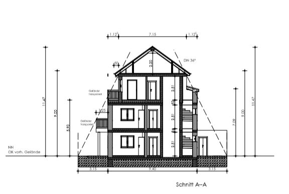

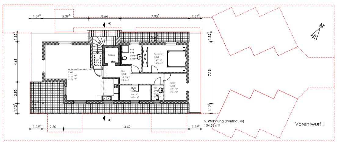

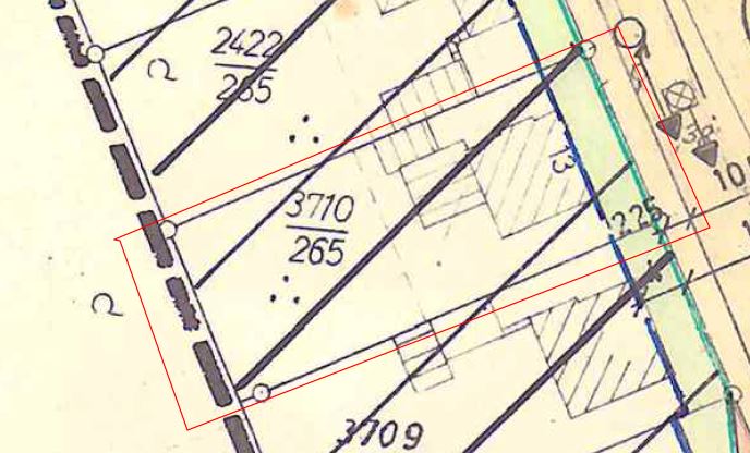

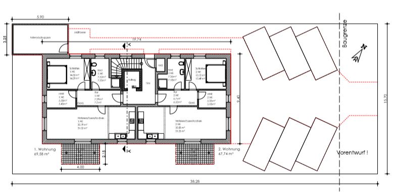

Ein Mehrfamilienhaus soll erstellt werden. Grundstück ist gekauft (601m²). Das vorh. Gebäude mit Nebenanlagen ist im Abbruch.
Da ich die Planung zu diesem Projekt jetzt abschließen möchte würde ich mich auf letzte Anregungen freuen bzgl der Raumaufteilungen der Wohneinheit. Die bebaubare Nutzung des Grundstücks ist meiner Meinung nach voll ausgenutzt. Wenn nicht? was könnte man noch?

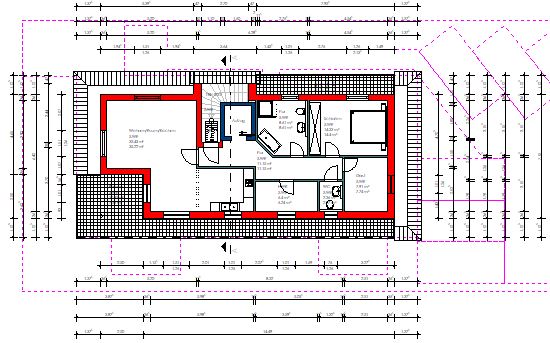

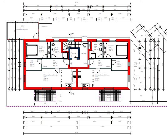

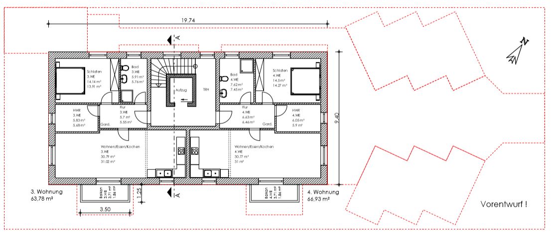

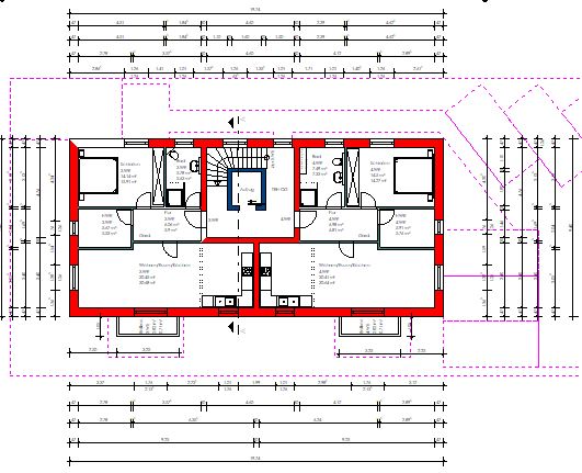

Spendiere den Zeichnungen mal ein paar Wandmaß-Längen. Außerdem ist die Lesbarkeit insbesondere vom EG-Grundriss ausgesprochen schlecht.
Zielgruppen der Wohnungen?
Gibt es einen Keller für Waschmaschine, Wäschetrocknung, Fahrräder?
Welches Grundstück ist es? Und, sind nach Süden wirklich nur gut 3 m bis zum nächsten Grundstück? Dürfen dann überhaupt dort Terrassen sein?
Nein. Einen Keller gibt es nicht.
WA u. evtl WT müssen in den jeweiligen Wohneinheiten untergebracht werden. Fahrräder? Dafür gibt es außerhalb des Gebäudes Stellplätze

Google mal nach "Abstand Terrasse Grundstücksgrenze"
Und dann mal die Frage ... sind da Mehrfamilienhäuser zugelassen? Gibt es einen Bebauungsplan? Und, könnte es so etwas wie eine "gedachte" hintere Baugrenzlinie geben, wenn man sich die Nachbargrundstücke so ansieht?
Deine Vermaßungen kann man nicht lesen, die Bilder lassen sich auch nicht vergrößern.
Wo sollen denn Fahrräder untergestellt werden?
Wo in der Wohneinheit soll denn die Waschmaschine untergebracht werden?
Keinerlei externer Stauraum?
