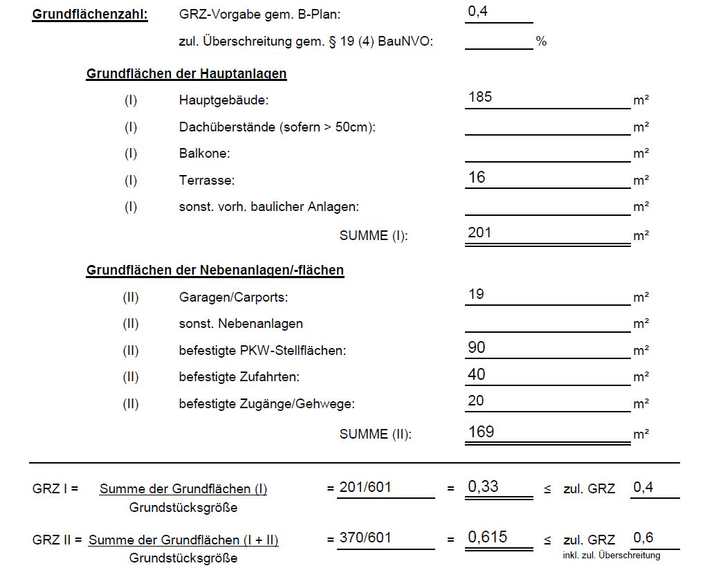

Wände sind keine Schächte. Wo geht denn die Blödsinn hin, die von oben kommt? Wo sind die Steigleitungen? Wohl nicht in den Außenwänden
ah... ok... ich sehe ... !?
Na, da stimmt doch etwas nicht in der Grundflächenzahl-Berechnung, ich sehe das eher so:
Tabelle zur Berechnung der Grundflächenzahl mit Haupt- und Nebenflächen (m²).
Die II-Grundflächenzahl-Zahlen sind geschätzt.

Also, wenn das genehmigt wird... mein lieber Oschi... dann wäre ich als Nachbar aber der Querulant hoch 3!
In dem Gebiet wurde bereits eine Straße weiter in etwa das gleiche Objekt gebaut und die Wohnungen als Eigentumswohnungen verkauft. Alles ohne
Probleme
Das einzigste Problem was da war, es hatte keinen Lift
