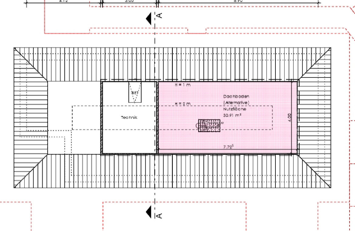

Sehe ich anders, denn in §14 wird zu den in §2-13 genannten Punkten "Anlagen" gesagt. Nebenanlagen werden dann in § 14 eingeführt und nur die dort genannten werden meiner Meinung nach in §19 ausgeschlossen.
Aber, das ist eher ein Fall für @Escroda ... bzw. ein Fall für euren Firmenanwalt.

Eine Straße weiter kann das Gebiet doch schon ganz anders aussehen. Der Bebauungsplan ist ja jetzt nicht mehr greifbar, aber ich erinnere mich an nur einen Straßenstrich, der nach Westen hin nicht mehr bebaut wurde - außer Eure Häuserreihe.
Aber das wäre mir auch egal: ich würde mich natürlich ärgern, wenn da 4 Balkonbewohner/Einheiten auf meine Terrasse schauen würden, und genau dafür sind Bebauungspläne da, das das Persönlichkeitsrecht nicht verletzt wird.
ch habe meine Zweifel, ob die Treppe in der Form zulässig ist. Ich habe das in einem Mehrfamilienhaus-Neubau noch nie gesehen - ein Treppenhaus mit gewendelten Stufen.
Doch, ich schon. In kleinen Parteienhäusern nicht unüblich.
