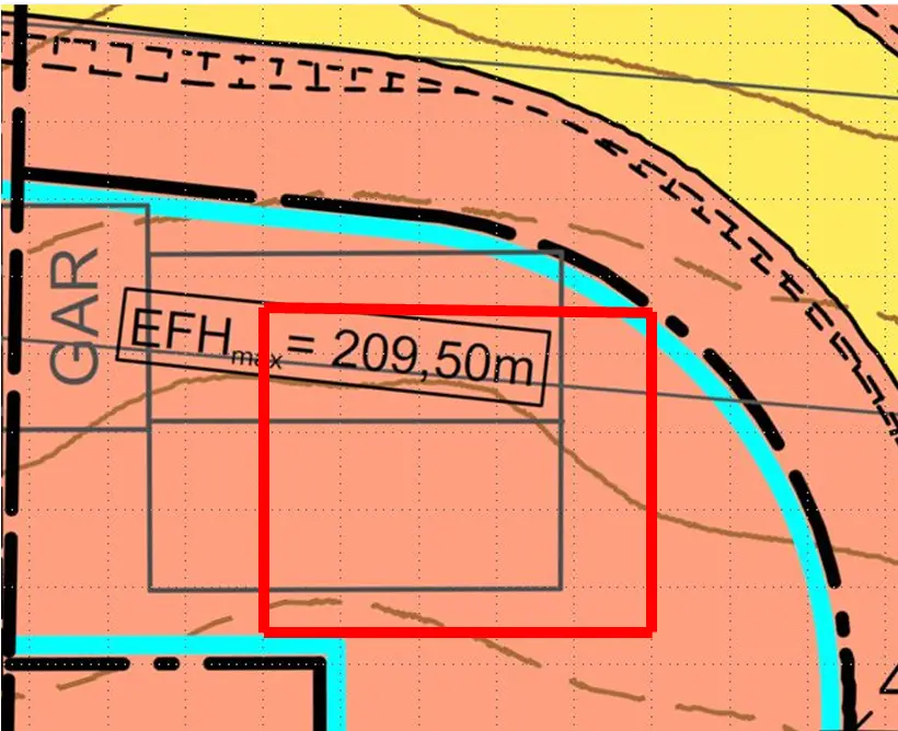

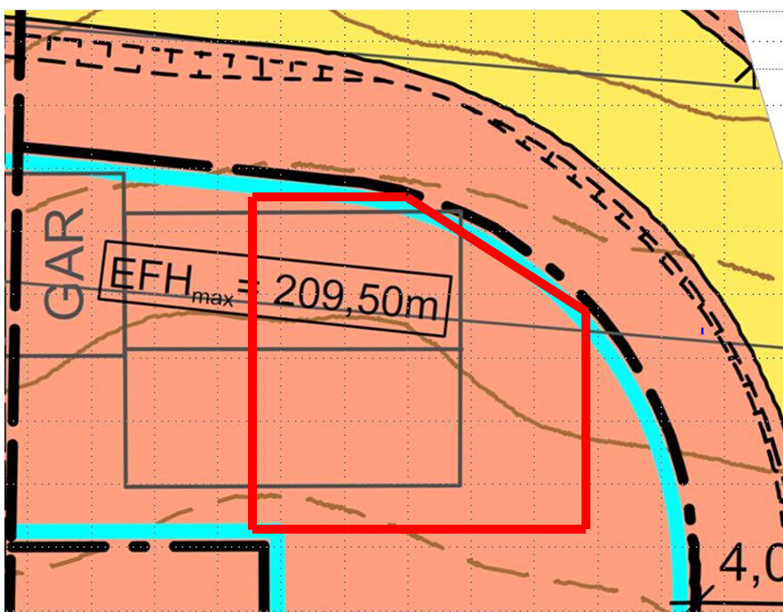

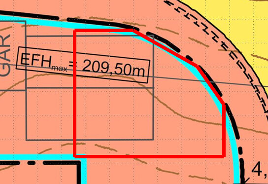

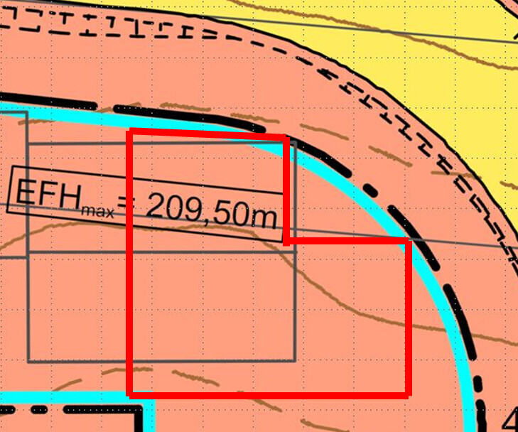

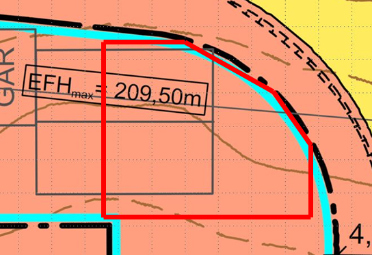

Also Rundung hab ich verstanden:
Optionen werde ich die Tage angehen und berichten, was es geworden ist.
2D-Grundrissplan mit Bauzonen, Farbcodierung und Maßangaben
Grundstücksplan mit Grenzen und Maßangabe EFH
Grafische Baugrundplan-Skizze mit farbigen Zonen und Maßangabe 209,50 m
Kartenabschnitt mit rotem Rechteck, blauen Linien und Maßangabe EFH_max 209,50 m
Also Rundung ist raus, Option 2 ist halt am einfachsten aber dann komme ich nicht auf meine m2, gute Lösung ist das L oder Option 1 vllt. oder=?
