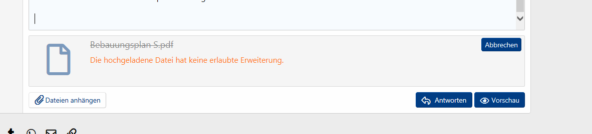

Leider kann ich diesen hier nicht hoch laden ;D BEsten Dank euch
Datei-Upload: Bebauungsplan S.pdf; Fehlermeldung: ungeeignete Erweiterung.
