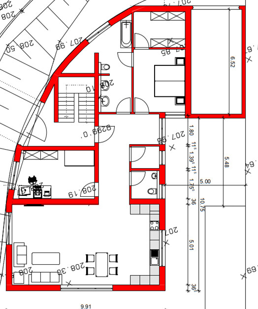

Scout
Das widerspricht sich m.E. immer noch. Wozu eine 2-Raumwohung für die Eltis, wenn die noch gar nicht mit einziehen? Am Ende wollen die niemals aus ihrem Haus raus. Dann hat man Geld und Platz völlig sinnlos verschwendet.
dann hättest du keine viertel Mio versenkt sondern "nur" eine achtel Mio...und im Erlebensfall wüßten Sie die ebenerdige Wohnung eher zu schätzen als die Treppe ins DG. Und was soll überhaupt eine hilfebedürftige Person mit 120 m2 anfangen?

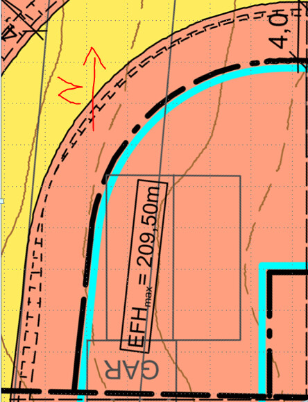

Vielen Dank fürs Norden
Allerdings verstehe ich jetzt nicht, warum das Haus an die Westgrenze gedrängt wird anstatt ein etwas schmaleres Haus, wohlgemerkt rechteckig, an der Ostseite zu orientieren .
