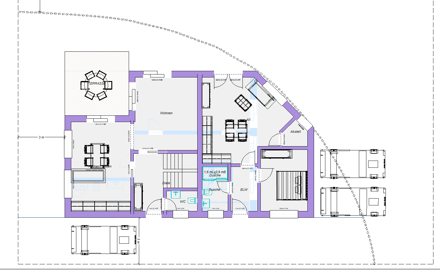

Du mußt auch nicht "auf Deine Quadratmeter kommen": Quadratmeter ist ein Flächenmaß, kein Qualitätsmaß. Plan´ Dein Haus und beachte dabei das Baufenster als Grenzrahmen. Was Du stattdessen versuchst und nur in die Hose gehen kann ist umgekehrt, daß Du das Baufenster bis zum Eichstrich zu füllen versuchst und - m.E. unbegründet - hoffst, daß das da hineingestellte Haus dann auch Wohnwertquadratmeter haben wird.

Versuch doch über deinen Flächen- und Raumbedarf wenigstens mal nachzudenken. Beginn mit einer Liste an Räumen, die du unbedingt brauchst (und zwar ohne die, die du in 20 Jahren mal brauchen könntest).
Ergänze die Größe der Räume, die du dir vorstellst, sodass du in Summe auf eine (am Anfang reichen Max. 140qm) bestimmte Gesamtfläche kommst. Die Räume als gedachte, einfache Rechtecke schiebst du dann im Baufenster hin und her, so wie sich Zwischenräume ergeben entsteht dann irgendwo noch ein Gäste-WC und eine Garderobennische sowie ein Flur.
Klingt kindisch, aber probiers mal.

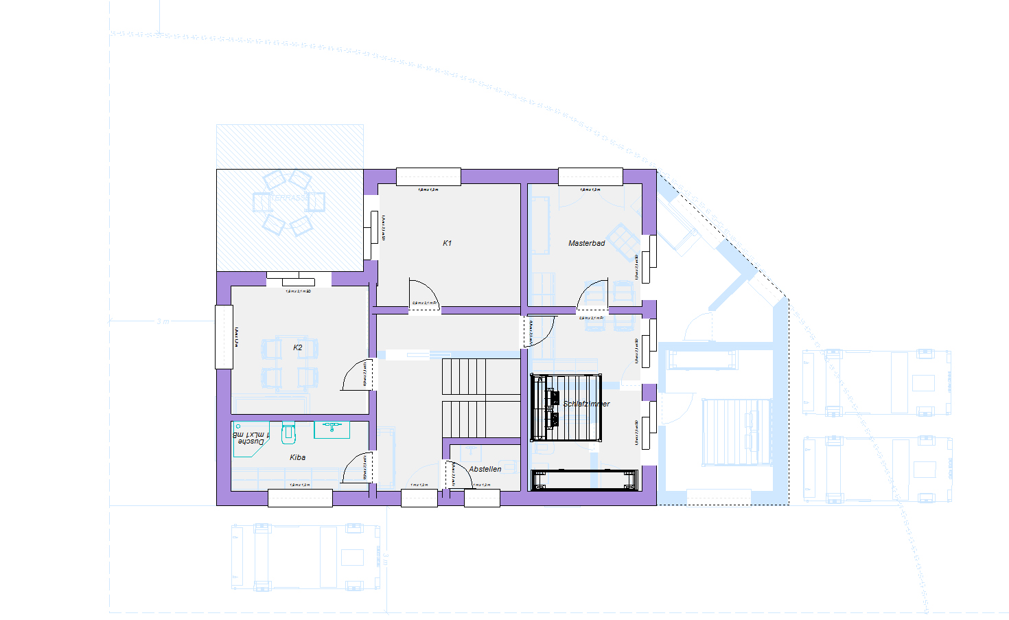

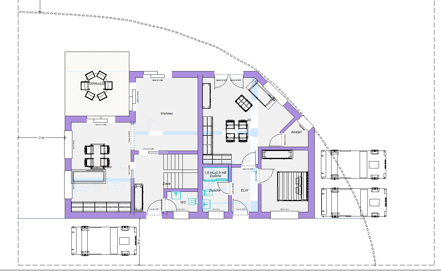

Anhang anzeigen 39699 Anhang anzeigen 39700 Anhang anzeigen 39701 Anhang anzeigen 39702
Also Rundung ist raus, Option 2 ist halt am einfachsten aber dann komme ich nicht auf meine m2, gute Lösung ist das L oder Option 1 vllt. oder=?

So richtig cool wäre es, wenn Du mal aus den vorigen Posts lernen würdest und die Dinger genordet bzw mit einem Nordpfeil einstellst.
Es werden hier ja parallel noch andere Thread beantwortet und sich Zeit genommen, da verliert sich diese Information der Ausrichtung relativ schnell.
Für Neueinsteiger ist immer noch oben Norden!
Mega wäre auch mal, das ganze Grundstück zu sehen und nicht an der Baugrenze abgehackt... Auch der Bezug zu den anderen Grundstücken fehlt hier völlig.

Nö, klingt klug und zielführend - man "verzichtet" dabei lediglich auf hightechy 3D-Planungsgamer-Experience. Die Frage ist schon angebracht, wozu man überhaupt "auf seine Quadratmeter kommen" will, wenn man außer einer vagen Chance auf den Einzug der Eltern (gibt es überhaupt schon die passende Dame mit dazugehörigen Schwiegereltern ?) garkeinen qualifizierten Bedarf hat, den man damit befriedigen wollte.
