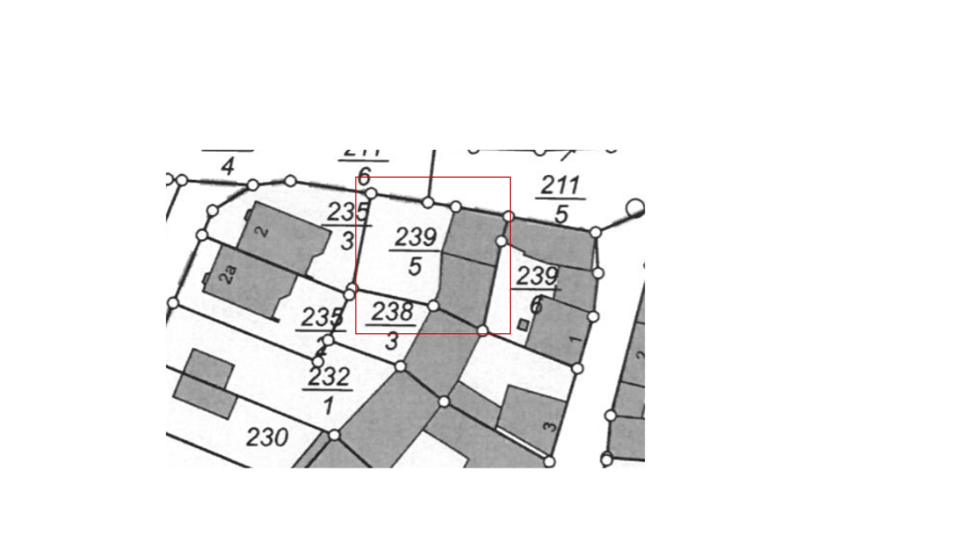

Lageplan ist angefügt - geht um 239/5. Die Garagen (graue Flächen) gibt es nicht mehr/ gab es nie.

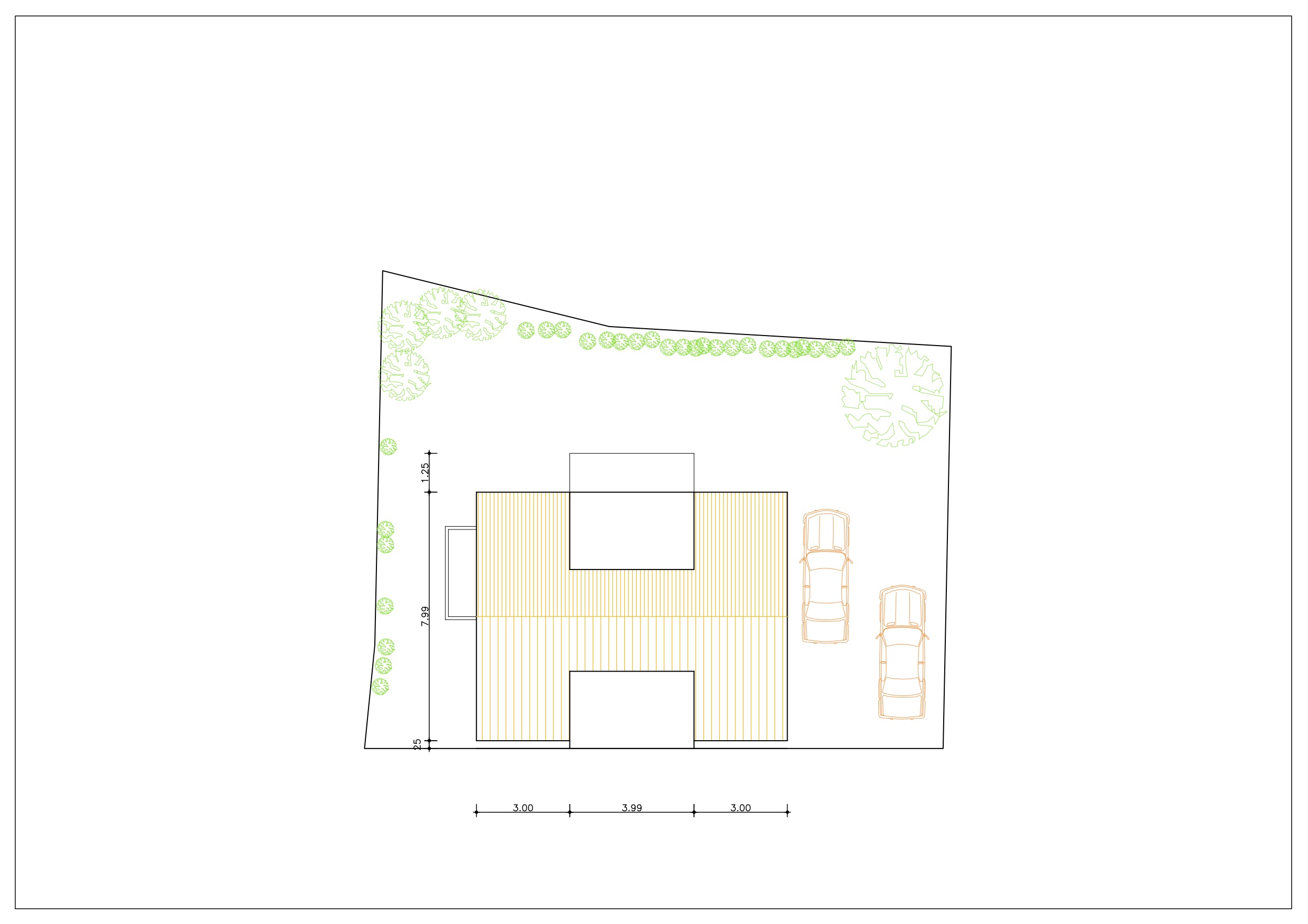

Zusätzlich auch einmal die Ansicht von oben. Rechts kommen die 2 Parkplätze/ Carport hin. Sind im Taunus (zwischen FFM und WI) und hier gibt es so gut wie keine Baugrundstücke und müssen das beste aus allem rausholen (Haus und Grundstück)

Lageplan eines Baugrundstücks mit Parzellen und Gebäudeblocken
Grundriss eines Hauses auf Grundstück mit Garten, Bäumen und Parkplätzen.
Maße wären auch ganz hilfreich. Und einfach mal beschreiben, von wo Grundstück angefahren werden soll. Wo ist denn die Straße? So ganz wird das hier mehr ein Rätselforum... wir kennen das Grundstück NICHT!
Totale Grenzbebauung, ist das im Ort?
Es wäre schön, wenn man mehr Infos bekommt.

Wie kommt man denn auf das Grundstück? Was ist auf 239/6?

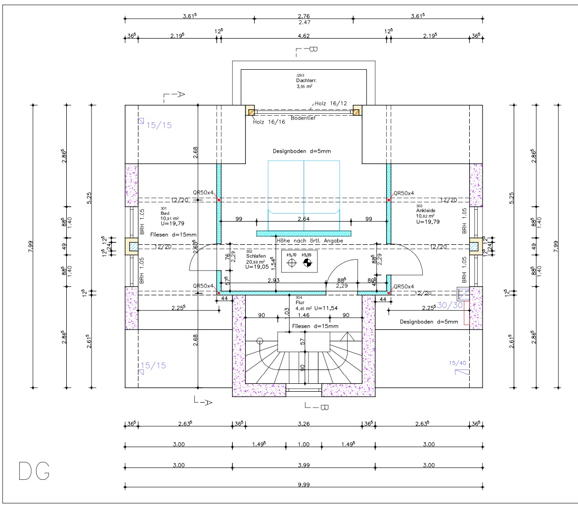

Das war jetzt ein langer Text und ich füge nochmal ein paar Bilder von den Grundrissen bei.
Amosa34

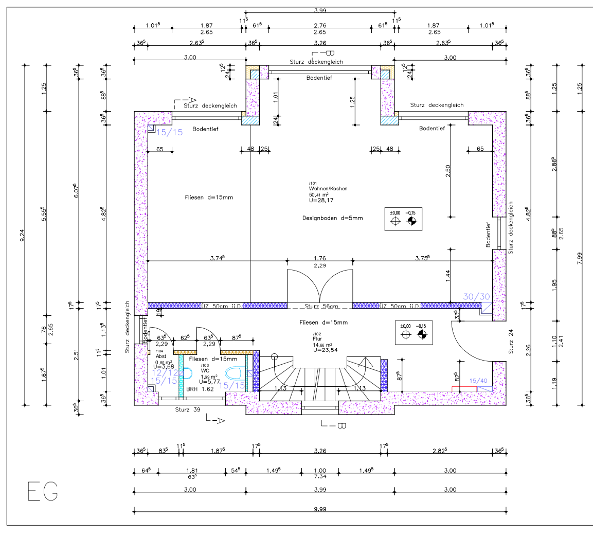

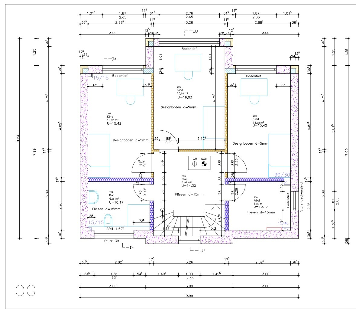

Hier noch die Bilde vom Grundriss. Wir haben in Summe c. 184qm Wohnfläche + 63qm Keller. Das Obergeschoss ist die Kinderetage (bisher 2 vorhanden + ggfls ein Drittes) und die Abstellkammer ist letztlich mein Homeoffice. Im DG ist unser Elternbereich geplant.
Hinweis: Die Bäder entsprechen von der Aufteilung her nicht dem Planungsstand, aber hier sind wir auch noch nicht zufrieden (u.a. Raumaufteilung und 31' für Ausstattung)
Geplanter und kommunizierten Einzugstermin ist November 2021
Architektonischer Grundriss: Treppenhaus in Mitte, Räume, Türen, Wände und Maße.
Grundriss des Erdgeschosses: Räume wie Küche/Wohnbereich, Bad, Treppen, Wände, Maße
Grundriss eines Kellergeschosses mit Hobbyraum, Waschküche, Technik und Treppen.
Grundriss DG: drei Kinderzimmer, Bad, Flur, Treppenhaus, Designboden, Fliesen, Maße.
