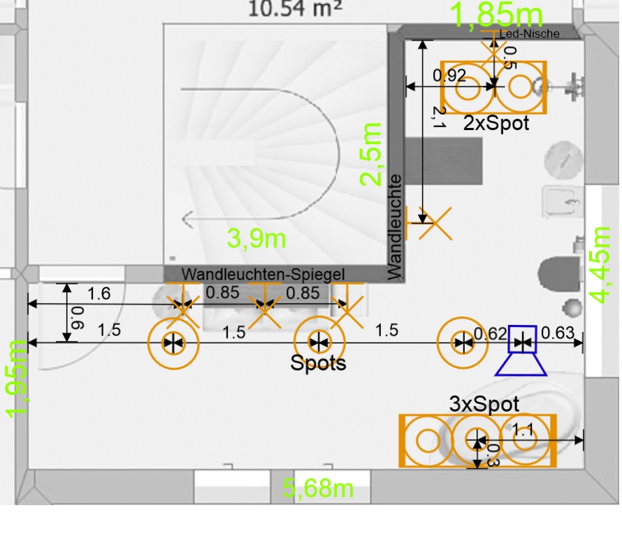

Moin zusammen,
bin grade dabei das Licht im Bad zu planen.
Das Badezimmer ist 15,2m² groß und hat eine L-Form
Das Licht soll in drei Bereiche aufgeteilt werden.
Grundbeleuchtung: 3 Einzelspots im Durchgang und 1 Doppelspot in der Dusche
Spiegelbeleuchtung: 3 Wandleuchten ( Wandleuchte-Spiegel-Wandleuchte-Spiegel-Wandleuchte)
Akzentbeleuchtung: (dimmbar und einstellbare Farbtemperatur): 3xfacher Spot über der Badewanne auf die Wand gerichtet. Über der Badewanne soll eine Fototapete beleuchtet werden.
Eine Wandleuchte zwischen Dusche und Badewanne
In der Dusche eine Led-Beleuchtung in der Nische.
Die Akzentbeleuchtung soll zum baden und enstpannen genutzt werden.
Was sagt ihr dazu?
apokolok
Das sind zu wenige Spots, man will Licht im Bad.
Direkt über der Dusche ist auch so ne Sache, die einen sagen geht, die anderen sagen lieber nicht.
Spiegel ist gut, Akzente sind Geschmackssache, da kann man nichts falsch machen.
