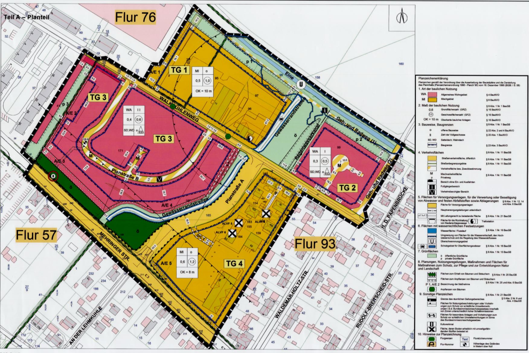

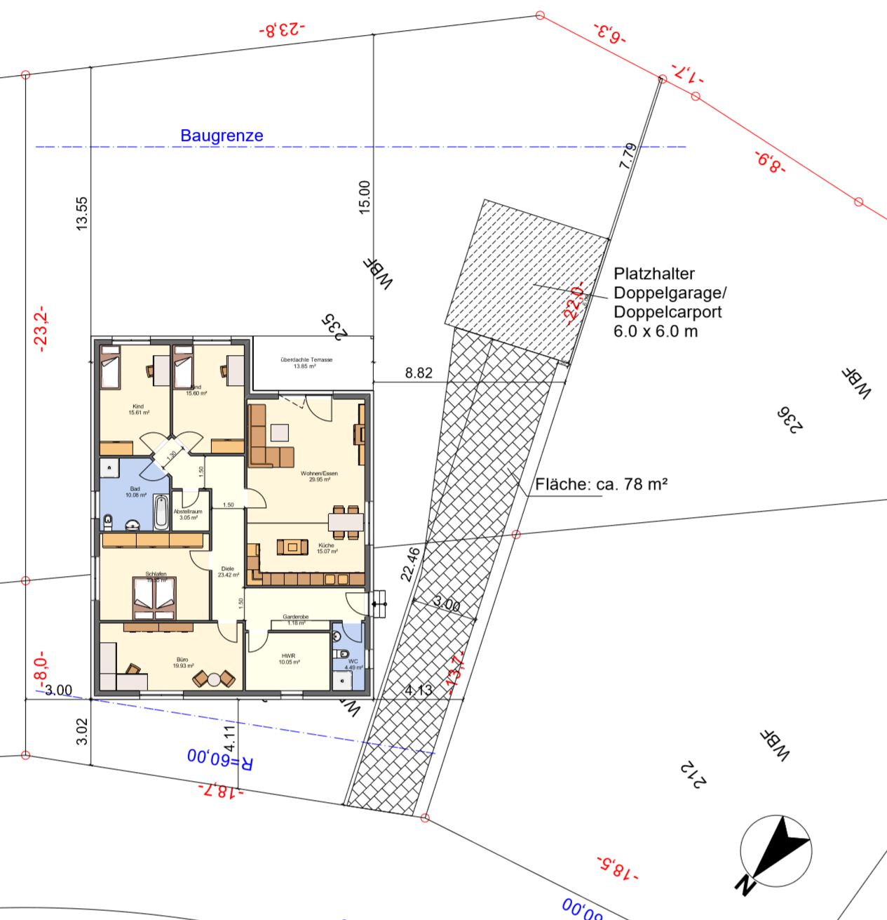

wir haben vor 8 Wochen ein Grundstück reserviert und begonnen mit der Grundrissplanung. Seit ein paar Tagen haben wir einen ersten Planungsentwurf gefunden der uns im Großen und Ganzen zusagt. Noch ist nicht alles so wie wir uns das vorstellen aber ich denke wir sind auf dem richtigen Weg.
Hier nun der Fragebogen:

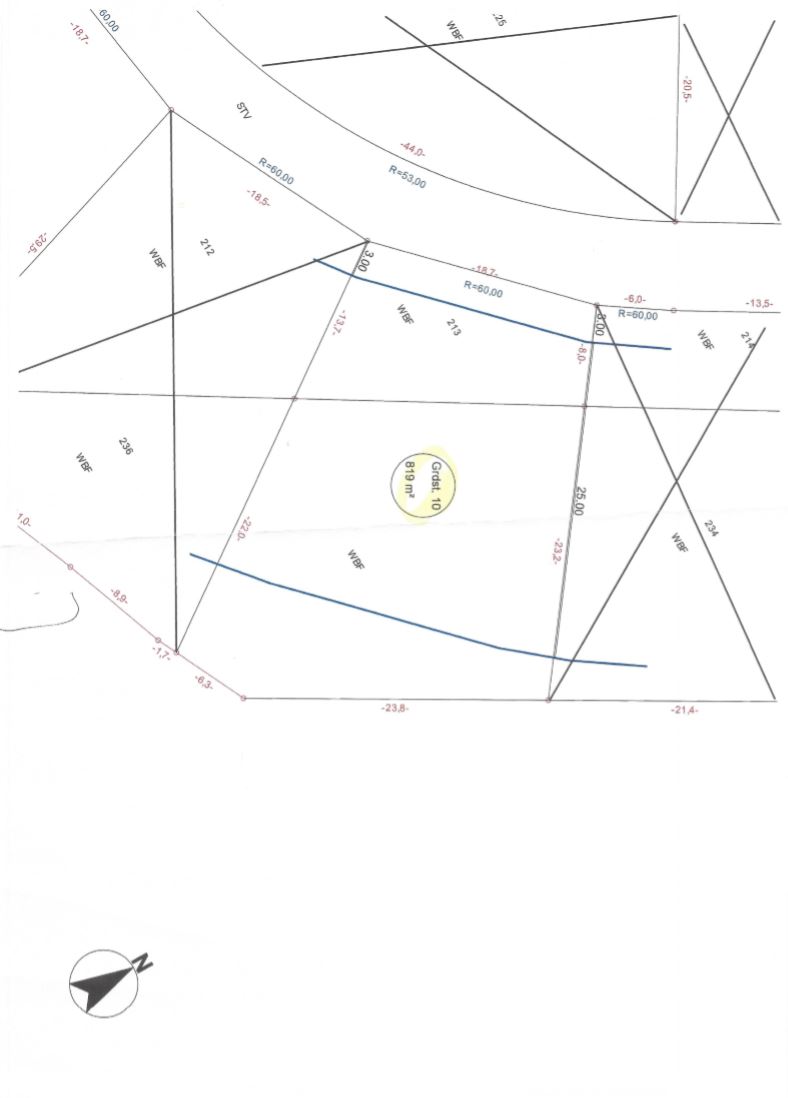

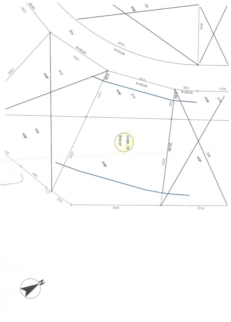

Größe des Grundstücks: 819m²
Hang nein
Grundflächenzahl 0,4 ( zulässige Überschreitung 25 von 100) also 0,5? -> Das gilt nur für Nebenanlagen oder?
Geschossflächenzahl 0,6
2 Vollgeschosse
Baufenster, Baulinie und -grenze: ca13m x 25m ( nach Süd-ost ist genug Platz ), siehe auch Abbildung
Garage Abstand zur Straße mindestens 5m
Dachform: Sattel, Walmdach
Wir hätten gerne einen großen Bungalow und als Dachform ein Walmdach. Passt also zum Bebauungsplan. Wir planen ohne Keller möchten aber auf dem Grundstück einen Abstellraum haben und die Dachkonstruktion sollte einen späteren Ausbau zulassen. Der Dachbereich soll als Abstellraum dienen und später auch als Spielzimmer für die Kinder. (Abstellen von Carrera Bahn, Tischkicker ect.) Wir sind 4 Personen: Kind1 6 Monate, Kind2 2,5 Jahre, meine Frau(35) und ich(37). Die Familienplanung ist abgeschlossen. Einer der Räume muss als Büro genutzt werden, da ich Homeoffice habe. Außerdem teile ich das Büro mit meiner Frau daher kann es etwas größer sein. Uns ist eine ebenerdige Bauweise wichtig und ausreichend große Räume.

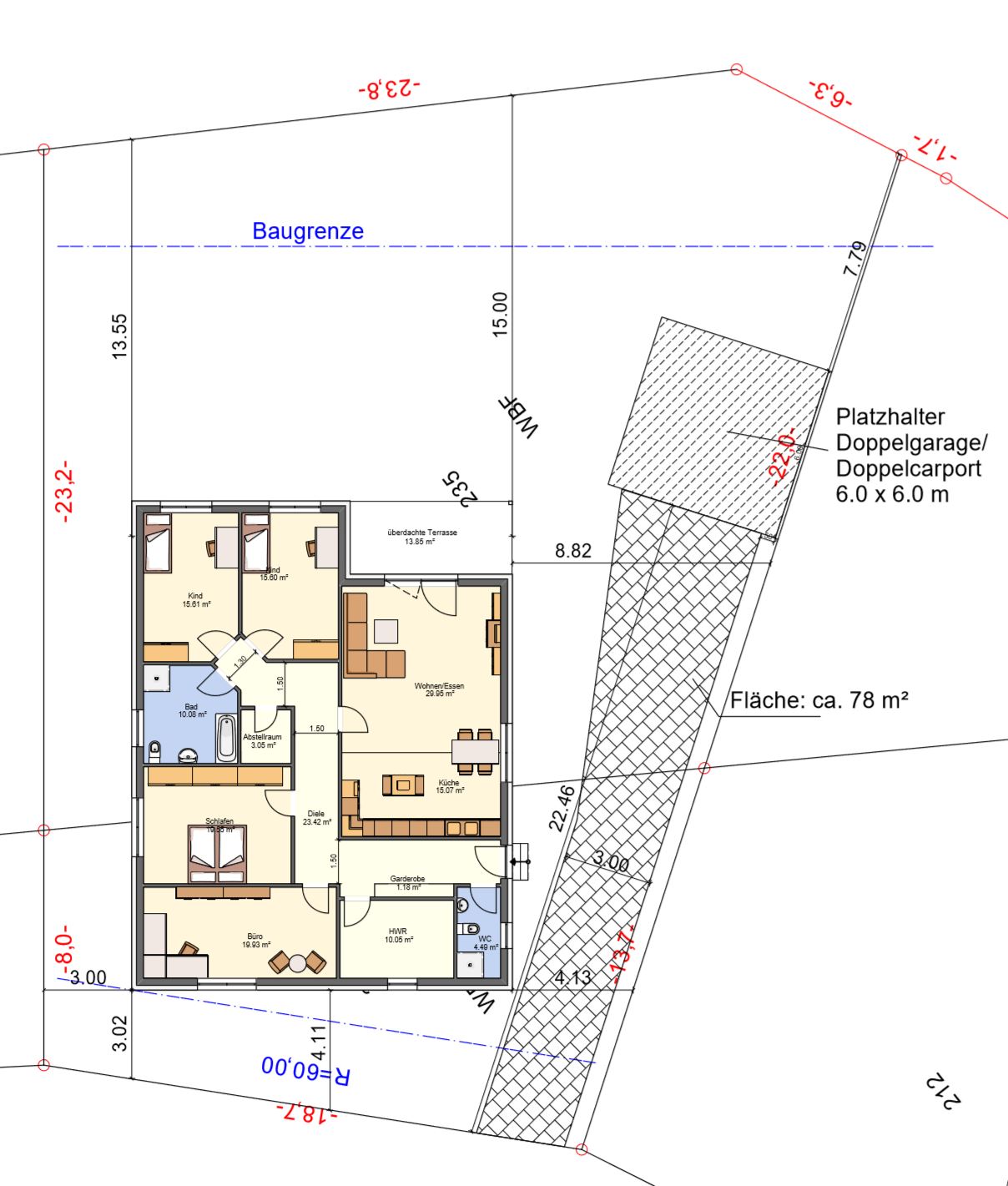

Entwurf vom Planer nach mehreren Planungsversuchen und Anpassungen
Gibt es vielleicht noch andere Grundrisse die unsere Bedürfnisse erfüllen? (Alternativen) Ist im Bad genug Platz für eine ebenerdige Dusche? (Das heißt, wo man auch mit einem Rollstuhl reinfahren könnte) Ist das Büro zu schmal? 3,11x6,59qm Wenn man den Dachboden ausbauen möchte, wo könnte man eine Treppe platzieren? Aktuell hat der Entwurf einen Grundriss von 13m x 16,7m. Wenn man ihn auf 13m x 17,7m zieht, würde das die Optik eurer Meinung nach verschlechtern? Meiner Meinung nach wirkt es dann sehr nach hinten gezogen.

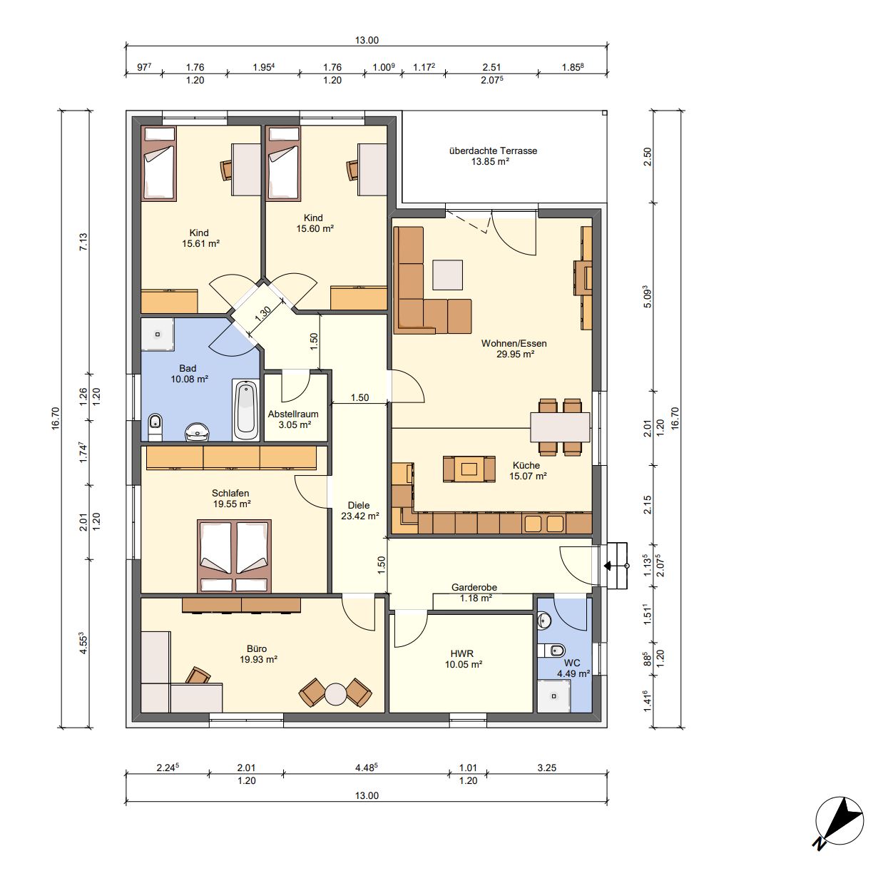

Eine Großpackung Schachteln macht noch keinen Grundriss. Das Wohnzimmer liegt vom Eingang gesehen in Sibirien. Eine Nordung des Grundrisses und Lageplanes wäre hilfreich.
Ich mag die Schachteln. Das heißt, quadratische oder rechteckige Räume ohne Schrägen und Winkel.
Puh. Ich Zweifel an dem Hauspreis, ganz gewaltig.
216000€ für 175qm... das sind in etwas 1235€/qm... und das, wo man für ein Durchschnittsstandardhaus 2000€/qm kalkuliert. Plus Nebenkosten. Reiner Hauspreis für ein Energieeinsparverordnung-Haus. Und wir bewegen uns in einem etwas teureren Segment eines Bungalow-Hauses. 1600€/qm wäre schön ein Dumping-Preis.
Und ich frage mich ganz ehrlich, welcher GU diese Kettenvermassungen anbietet, wo die Fenster vermasst werden und nicht die Räume. Das passiert eigentlich Laien, wenn sie Software nicht richtig beherrschen und einfach mal die Kettenvermassung ohne Logik anwenden.

Die Sache mit dem geschlossenem und langem Flur: das ist nicht offen.
Doppelgarage und später 1 bis 2 Stellplätze
Wo sollen die denn Eurer Meinung nach hin? An die Terrasse?
Sicher! Tausende. Und die meisten davon wahrscheinlich dann doch durchdachter mit kürzeren Verkehrswegen, rechteckigen Kinderzimmer und einer Wohn- wie auch Privatzone.
Wenn Ihr barrierefrei planen wollt, dann reicht es nicht, nur die Dusche zu berollern zu können. Auch WC und Waschtisch braucht Platz. Genauso wie zwischen Bett und Schrank, als auch die Türen. So etwas muss mitgeplant werden, kostet auch wieder mehr,
Es ist sehr lang, ja. Damit kann man leben, gut geplant ist aber etwas anderes. Den Platz kann der Essbereich gut ab.

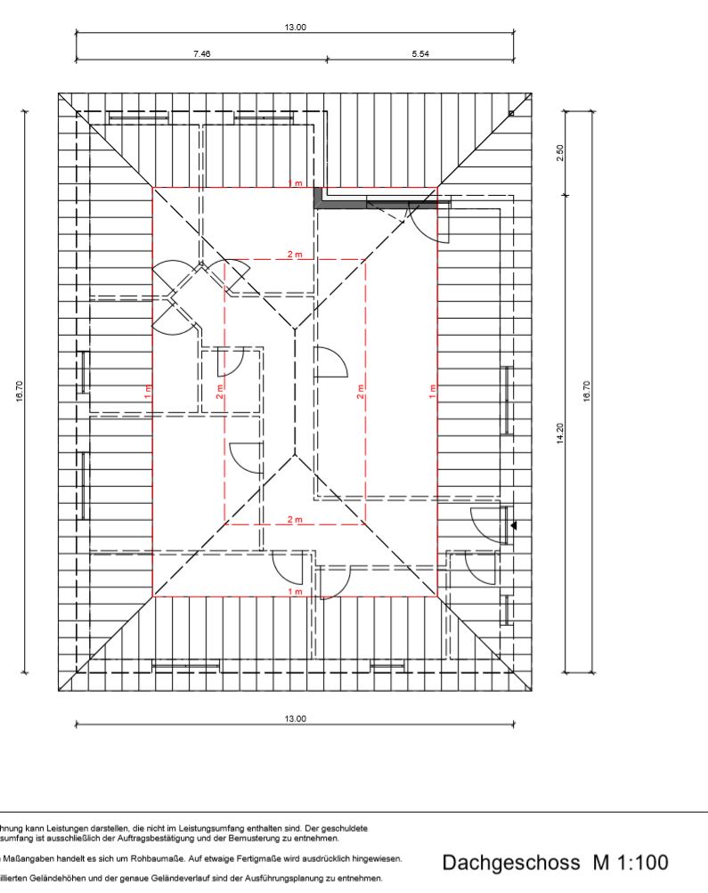

Eine Treppe bzw die Positionierung sollte von vornherein geplant werden. In diesem Entwurf sehe ich keinen Platz.
Warum sollte man ihn größer ziehen?
Ihr habt 3! Zimmer plus Flur, die eben nicht das rechteckige Format haben.
Die Begründung hat @11ant schon genannt: die Räume sind scheinbar ohne Plan aneinandergereiht, und irgendwie muss man im letzten Zipfel wohl noch 3 Zimmer erschließen.
Sehe ich übrigens genauso.
Es ist toll, dass Ihr den Entwurf gut findet.
Mich persönlich würde schon stören, dass der Eingang und die Auffahrt dort geplant ist, wo man eigentlich gern abends sitzen würde. Die Sonne ist ja ab Nachmittags bis abends mehr im SW und West zu finden. Dann möchte man eigentlich dort auch den Feierabend genießen.
Dafür fehlt mir dann auch der Außenzugang von der Küche zu einer Terrasse. Die Küche ist leider nicht ergonomisch eingerichtet. Die Hausfrau oder -Mann hat da beim Kochen jede Menge Schritte zu tun. Außerdem muss/kann man vom Sofa direkt auf die Küche schauen. Das hat auch eher nur Nachteile.
Eine Abtrennung von Privaträumen gibt es hier nicht. Alles ist bunt gemischt. Eine Treppe könnte man hier nur im Bereich der Abstellkammer generieren, dann aber eine Raumspartreppe.
Grundsätzlich würde ich die Auffahrt und das Blech im Osten parken.
Mehr bodentiefe Fenster für den Austritt in den Garten und Tageslicht wie auch mehr räumliche Freiheit und Einbindung in die Natur. Wofür hat man ein Bungalow?
Dann gleich eine feste Treppe einbauen lassen. Dann kann man den AB gleich nach oben verlagern.
Haus zonieren in Alltagsfläche und Privaträume. Dadurch kurzer Flur. Dieser mittig.
Die Wünsche zur Barrierefreiheit und Treppe müsst ihr dem GU sagen. Und er soll Euch etwas kleineres planen mit Mindestens ca. 10qm weniger Flur, was dann auch preislich nicht negativ überrascht.
