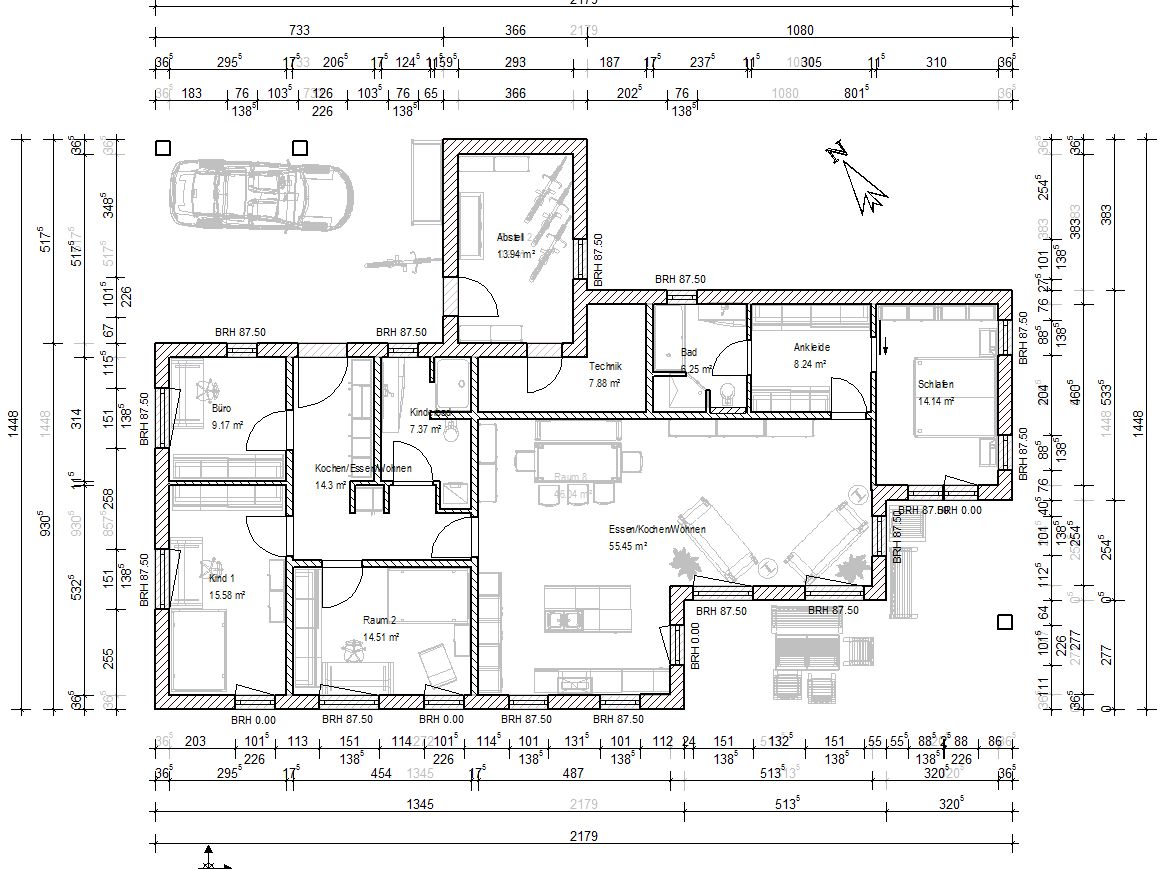

Ich halte nichts von Fluren, die mehrmals um die Ecke gehen, nur damit sie unnötig lang werden und Zimmer, die aufgrund von Planungsfehlern ansonsten nicht erschlossen werden, mit dem Rest zu verbinden.
Ich persönlich würde auch nicht einen Abstell- oder Nutzraum im a) hintersten Eck vom Haus anlegen, da es aufgrund langer Wege nicht praktikabel ist und b) nicht in die Schokoladenseite des Hauses, nämlich der Südwestlage legen, da dieser Platz eher Aufenthaltsräumen zugestanden werden sollte.
Außerdem würde ich es vermeiden, Kindern die Nordseite anzubieten, da diese Himmelsrichtung nicht gerade sehr erheiternd ist.
Sollte nicht auch ein Büro Platz haben? Ich finde auch, das der Eingang ziemlich weit hinten liegt ... und, eine generelle Bitte ... nicht jedes Mal das Grundstück in einer anderen Ausrichtung als Grundriss einstellen.
Ich habe mal den Ansatz aus den Grundrisseinpassungen weiterverfolgt.
Detaillierter Grundriss eines Hauses mit Büro, Küche, Essen/Wohnen, Bad, Schlafzimmer
  • Technikraum zwar in der Hülle, aber nur vom Abstellraum erschließbar
  • Waschmaschine/Trocknersäule im Kinder/Gästebad
  • Im Flur noch Stauraum für Staubsauger/Wischer
  • im Eingangsbereich viel Stauraum für Jacken etc.
  • Dach über den Eingangsbereich gezogen
  • kleine Terrasse am Schlafzimmer komplett überdacht, die größere an der Küche mit einem Meter Dachüberstand.

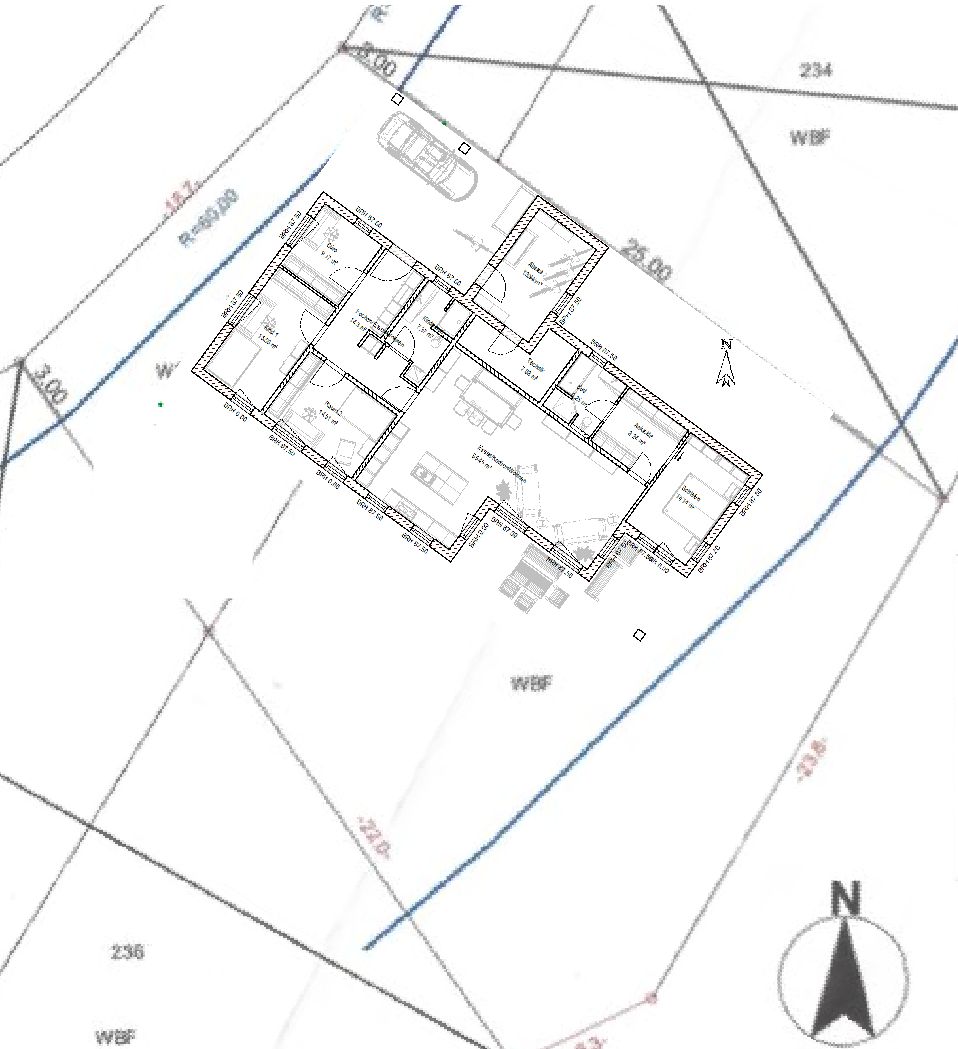

Auf dem Grundstück platziert dann etwa so, Ausrichtung dabei eher an der nördlichen 3 m Abstandlinie, wobei es hier gut 3,5 m sind, und Abstellraum an der Grenze und kein Ausrichten an der 3 m-Linie zur Straße hin. Oder gibt es da irgendeine Pflicht?
Okay, also kein Flur mehr der über mehre Ecken geht.
Das der Abstell- und Nutzraumes nicht optimal platziert ist hatte ich mir auch schon gedacht.
Warum hat deine letzte Variante, wo Yvonne schon die Knackpunkte benannt hat, jetzt eine Treppe?
Das Haus muss einen Abstand von 3 Meter zur Grundstücksgrenze haben. Außerdem müssen Garagen 5 Meter Abstand zur Straße haben. Bezüglich Carports habe ich nicht gefunden im Bebauungsplan. Wenn der Abstellraum und Carport im Haus integriert ist, geht das denn dann das man diese auf die Grundstücksgrenze setzt?
