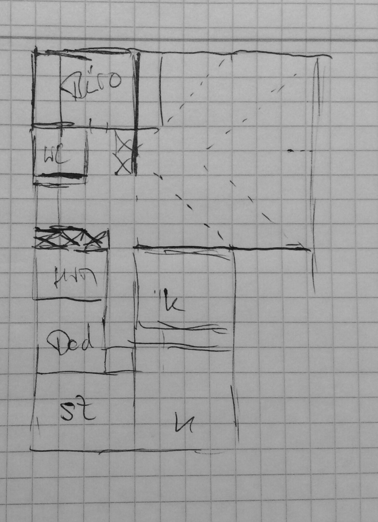

Für mich sieht es fast so aus als wenn wir noch mal komplett von vorne beginnen sollten. Die Frage die sich mich stellt ist wie komm ich von dem was wir möchten zum optimalen Grundriss? Sollte ich die Hausform noch mal überdenken?
Wenn ich sage, dass das Grundstück nicht einfach ist, dann untertreibe ich.
Vielleicht ist das ein Ansatz?
Handgezeichnete Grundriss-Skizze einer Wohnung mit WC, Bad, Küche und Schlaf-/Wohnzimmer.
Chrisi1906
Vielen Dank für die Skizze. Welche Seite zeigt zur Straße? Da wo das Schlafzimmer ist? Was bedeuten die gestrichelten Punkte? Was ist dieses U für ein Zimmer? Was ist der Raum über dem Bad?
Sorry, es ist NUR EINE SKIZZE... insofern nichts festes oder auch mal verkrickelt und überzeichnet...
Unten
Das Dach... während die rechten nicht gültig sind
Ich sehe kein U... ops:
Das Wohnzimmer? Nein, natürlich der Hauswirtschaftsraum... der fehlt doch noch in Deinem Plan, oder?!
Chrisi1906
Unten
Ja, der Hauswirtschaftsraum fehlte noch. Das U unten rechts im Zimmer meinte ich.
Zur Erinnerung, folgende Räume benötigen wir.
2 Kinderzimmer
1 Büro
Wohnzimmer
Küche
Bad
Gäste-WC
Hauswirtschaftsraum
Kannst du noch mal sagen was K ist und wo Wohnzimmer sowie Küche und beide Kinderzimmer sind? Danke!
