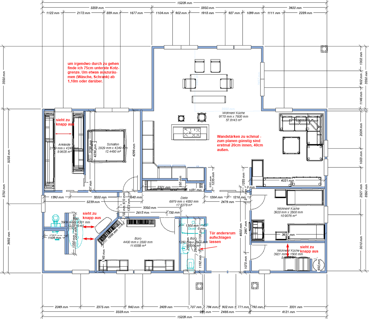

Von wem stammt die Planung: Do-it-Yourself/ Scanhaus Marlow Marlow
Was gefällt besonders? Warum? Überdachte Terrasse, Luftraum, eigener Privatbereich
Was gefällt nicht? Warum? kleiner Hauswirtschaftsraum,
Preisschätzung lt Architekt/Planer: 270.000 €
Persönliches Preislimit fürs Haus, inkl Ausstattung: 300.000 €, 350.000 € inkl. Nebenkosten
favorisierte Heiztechnik: Erdwärmepumpe mit Tiefenbohrung

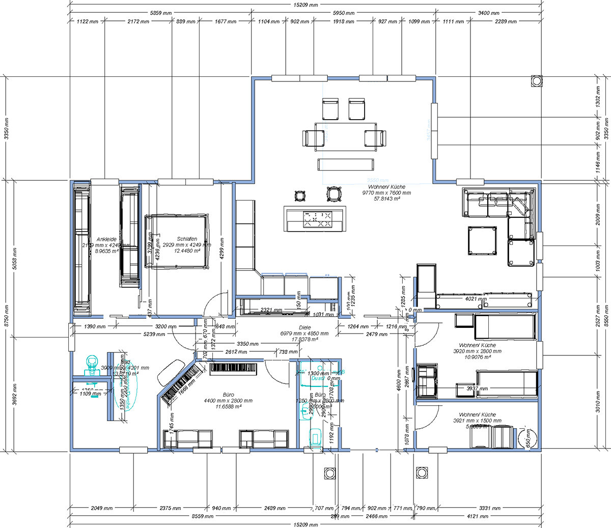

Durchgehender Blick Haustür in den Garten mit Flügeltür
Grundriss gefällt, sind die Maße laut Norm ok?
Ist der Luftraum machbar. Statik?
Aufteilung ok? Wohnfläche soll Max. 140 m² betragen, was nicht einfach mit 4 Zimmern vereinbar war.
Danke im Voraus.

Anmerkungen siehe Bild.
Luftraum kann ich leider nichts sagen, habe aber schon größere in Planung gesehen - also warum nicht?
Schräge im Büro würde ich vermutlich rausnehmen zu Gunsten des Bades. Tische im Büro vielleicht gegenüber in die Mitte - gibt richtig schönes Büro-Feeling.
Hmm, was heißt Ost-West-Lage? Nordpfeil auf dem Grundriss und eine möglichst genordete Grundrissskizze sind immer hilfreich.
4 Zimmer ...
- Schlafzimmer
- Büro
- Gästezimmer?
- Wohnen/Essen/Kochen?
Und Vermaßung umstellen .
Küche, wenn so wie geplant ein SbS stehen soll, dann steht der mit der Kühlteilseite ungünstig zur Küche.
