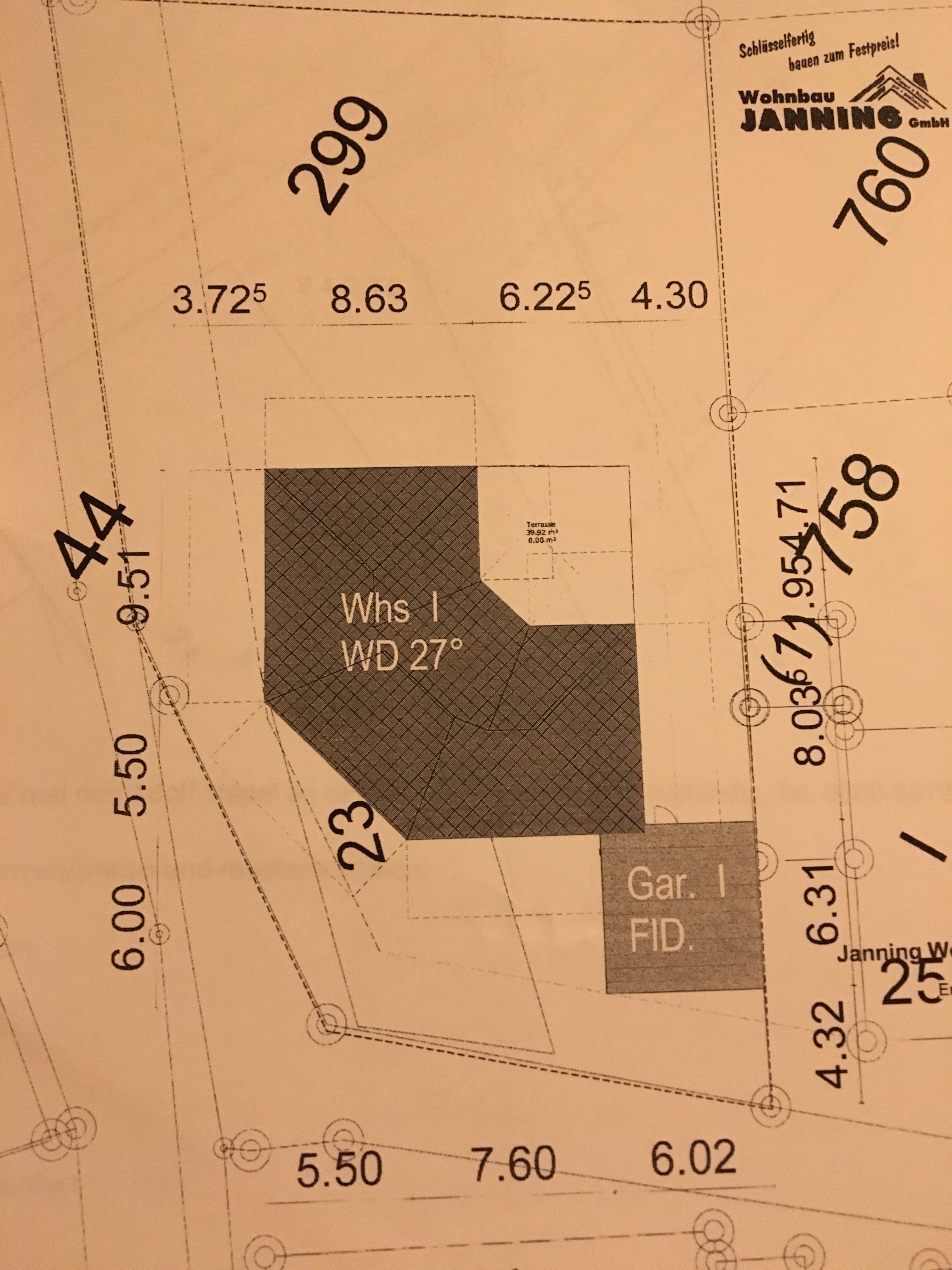

Bebauungsplan/Einschränkungen: kein Bebauungsplan §34 Umfeld Doppelhaushälfte, Bungalow etc.
Grösse des Grundstücks: 1056 m²
Hang: nein
Wohngebiet
Anzahl Stellplatz: 2
Dachform: Walmdach
Stilrichtung: Bungalow klassisch
Ausrichtung: Ost-Süd
Maximale Höhen/Begrenzungen: -

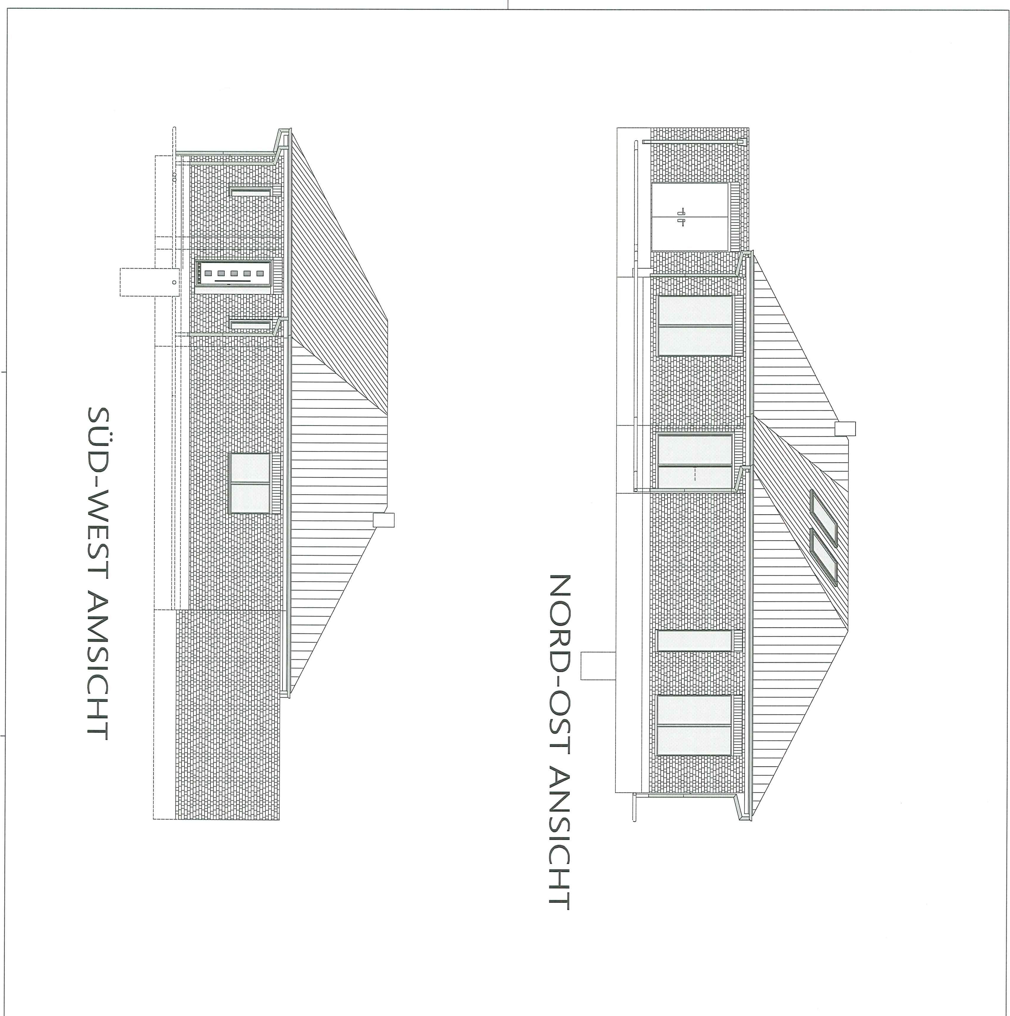

Stilrichtung, Dachform, Gebäudetyp: Landhausstil, Bungalow, Walmdach
Keller, Geschosse; nein, 1 geschossig

Von wem stammt die Planung: Do-it-Yourself/ Scanhaus Marlow Marlow
Was gefällt besonders? Warum? Überdachte Terrasse, Luftraum, eigener Privatbereich

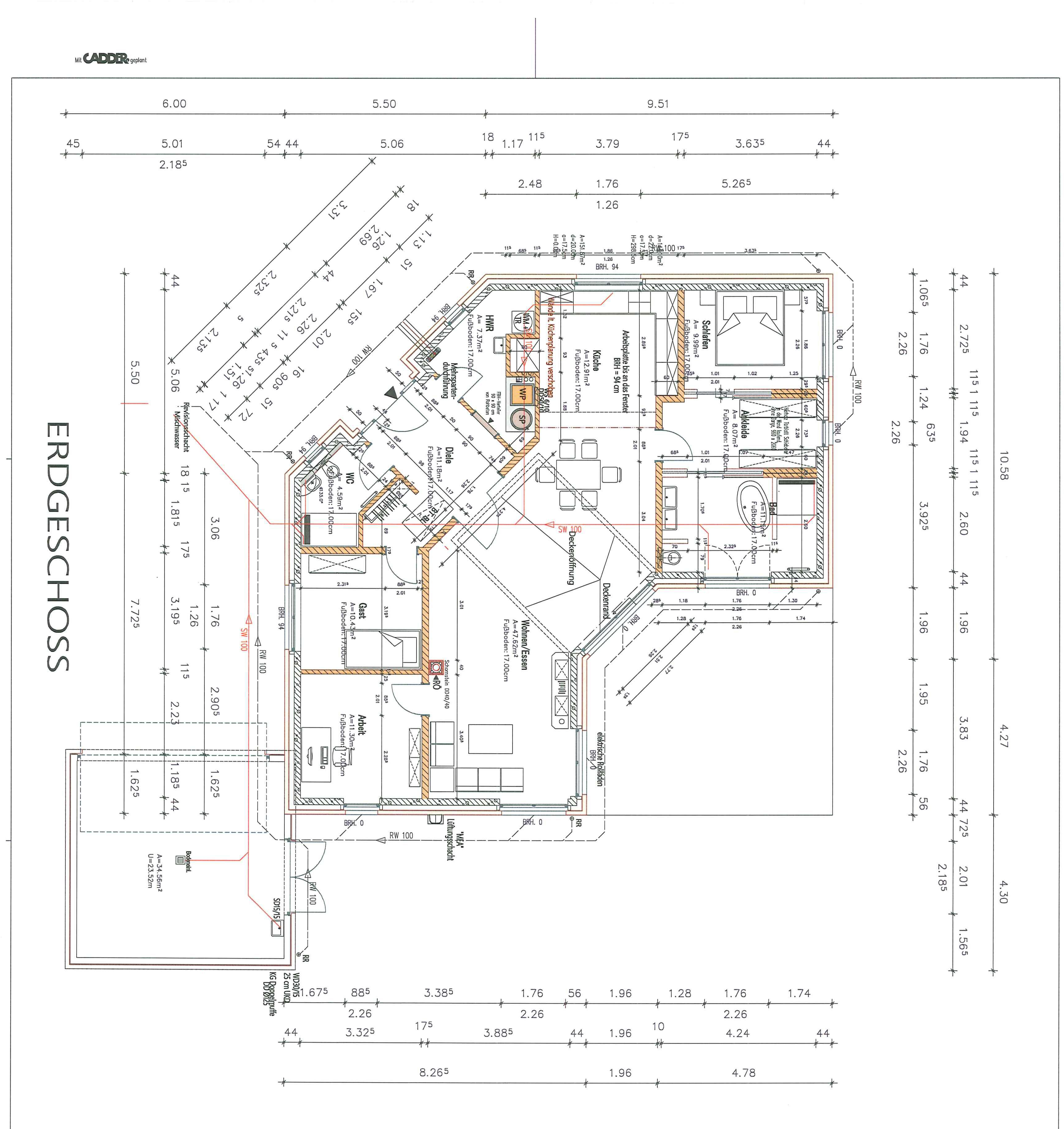

Durchgehender Blick Haustür in den Garten mit Flügeltür
Grundriss gefällt, sind die Maße laut Norm ok?
Ist der Luftraum machbar. Statik?
Aufteilung ok? Wohnfläche soll Max. 140 m² betragen, was nicht einfach mit 4 Zimmern vereinbar war.
Danke im Voraus.

kaho67427.07.18 17:40
Anmerkungen siehe Bild.
Luftraum kann ich leider nichts sagen, habe aber schon größere in Planung gesehen - also warum nicht?
Schräge im Büro würde ich vermutlich rausnehmen zu Gunsten des Bades. Tische im Büro vielleicht gegenüber in die Mitte - gibt richtig schönes Büro-Feeling.
Detaillierter Grundriss eines Einfamilienhauses mit Wohnküche, Schlafzimmer, Büro und Bad

Das Programm benutzt Maßlinien wohl eher zum Verwirren - Abstände von Zimmerecke bis Fenstermitte kann man da lesen, aber die Stärke der Wohnmobilwände habe ich nicht ersehen.

kbt0928.07.18 07:46
Hmm, was heißt Ost-West-Lage? Nordpfeil auf dem Grundriss und eine möglichst genordete Grundrissskizze sind immer hilfreich.
4 Zimmer ...
- Schlafzimmer
- Büro
- Gästezimmer?
- Wohnen/Essen/Kochen?
Und Vermaßung umstellen .
Küche, wenn so wie geplant ein Side By Side Kühlschrank stehen soll, dann steht der mit der Kühlteilseite ungünstig zur Küche.
Ala3428.07.18 20:19

Grundriss angepasst.
Wandstärken überlassen wir den Architekten.
Ausrichtung, Terrasse Richtung Ost-Süd. Leider kein Kompass im Programm gefunden...
