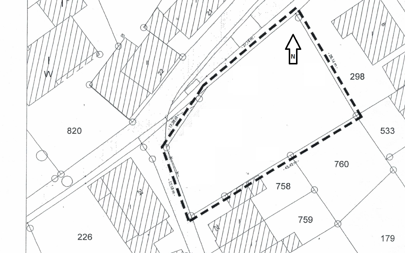

Sage ich auch .. anderen Entwurf ... dazu wäre aber jetzt doch mal ein genordeter Lageplan mit Maßen und Zufahrtsmöglichkeiten relevant.
Denke nämlich auch, da kann man mehr rausholen ... und warum muss Büro im Privatbereich sein?
Ich habe den genordeten Lageplan mal beigefügt. Dort ist das Haus nicht eingezeichnet. Die Ausrichtung soll Richtung Osten, da im Süden eine Doppelhaushälfte steht.

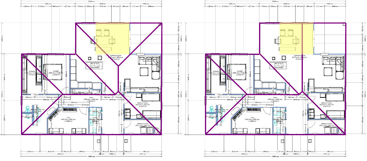

Müßig zu erklären, warum man sich einen Luftraum wünscht.
Nein, mir war auch erst nicht klar, daß es Dachflächenfenster darstellen soll (da ich sie im Grundriss nicht sehe).
Angeblich kann die Decke dort nicht offen gestaltet werden, da die Dachbinderkonstruktion auf dem Holzständerwerk aufsetzt.
Jein, das schließt sich nicht zwingend aus. Man hätte in diesem Bereich dann allerdings sichtbare Binder.
Anhängend mein Änderungsvorschlag für den Dachstuhl (links wie bisher geplant; gelb jeweils der gewünschte Luftraum; rechts die Variante). Wenn man den Dachabschnitt über Essplatz und gedecktem Freisitz als Sattel ausführen würde - sonst kann es beim Walmdach bleiben - wäre alternativ zu Doppelflügelfenster eine Giebelverglasung machbar:
