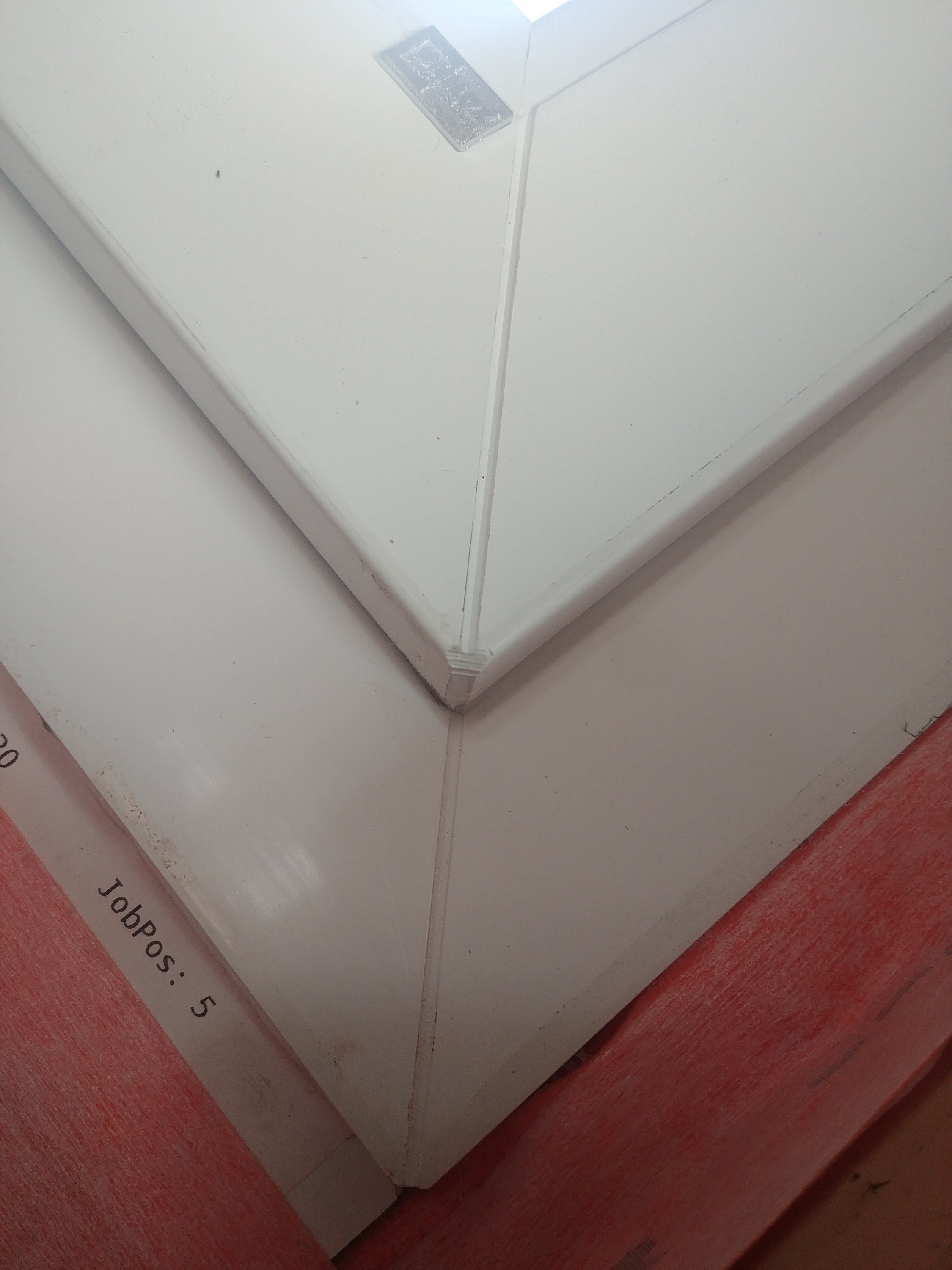

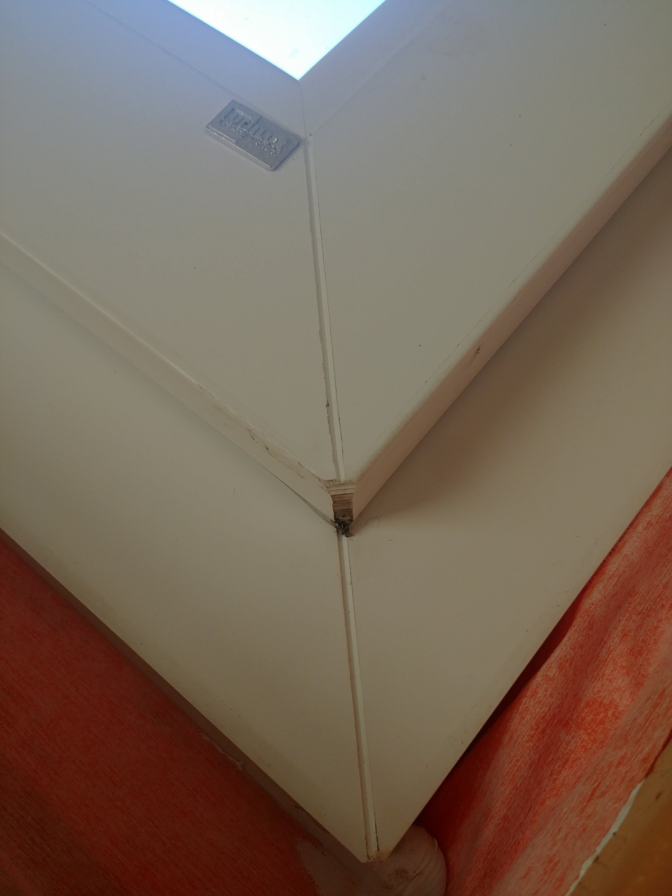

Servus,
bei uns wurden diese Woche die Fenster gesetzt. Leider sehen alle Ecken der Fenster ziemlich ramponiert aus, als ob die Fenster mit den Ecken über den Boden geschliffen sind. Siehe Fotos.
Da es bei allen Fenstern so aussieht gehe ich davon aus, dass es sich um ein Problem in der Produktion handelt.
Ich habe meinen Fensterbauer bereits informiert, werde wohl am Montag eine Antwort erhalten.
Vorab für mich zur "Vorbereitung":
1. ist das "normal" und müsste ich das im Zweifel tolerieren?
2. Könnte man da irgendwie ausbessern?

Ich glaube nicht, dass da etwas zu retten ist. Fraglich ist, weshalb die den Schrott überhaupt erst eingebaut haben.
Curly
Das muss meiner Meinung nach ausgetauscht werden, so sollte kein neues Fenster aussehen, würde ich so nicht hinnehmen.

Das lässt sich binnen Minuten mit etwas Lösungsmittel wieder auf Vordermann bringen. Also ich sehe das nicht so dramatisch.
Schwimmbutz
Lösungsmittel? Man sieht doch klar dass dort Material abgetragen (abgeschliffen) wurde. Da hilft kein Lösungsmittel, ich würde das reklamieren!
