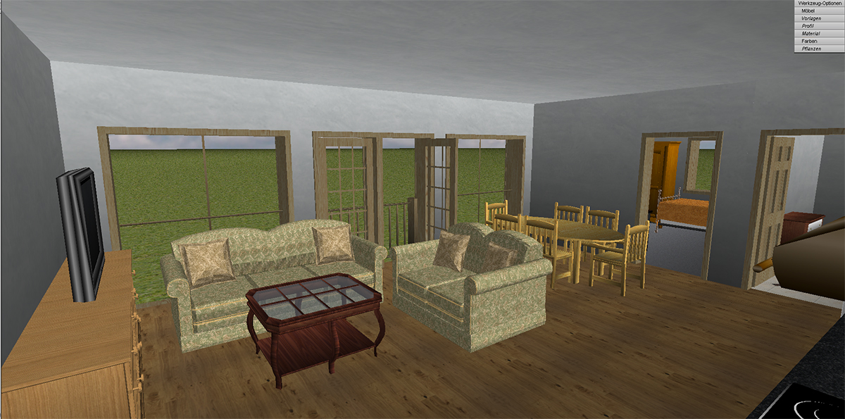

Hab aus Spaß noch mal fette Fenster (unten fest, oben zum öffnen) eingemalt und Türen mit französischem Balkon. Außerdem die m² als Richtlinie angegeben. Die genauen Außenmaße sind ja unbekannt und nur mit Lineal und Verhältnisgleichung geschätzt.
Mit einer modernen und coolen Wohnküche kann ich mir das richtig gut vorstellen.
Anhang anzeigen 15786 Anhang anzeigen 15789
Sieht echt interessant aus. Gefällt mir auch gut
Aber da ist die Frage, wo landen wir kostentechnisch. Ich bekomme (mittlerweile von einer Bank fundiert berechnet) für einen Anbau (voll wertsteigernd) etwa 150.000€ bis 200.000€. Ein "Umbau" wird nicht voll wertsteigernd anerkannt, daher kann ich dafür nur mit entsprechend weniger Geld kalkulieren. Und das dürfte nicht ausreichen um tragende Wände, die Außenwand des Altbaus, usw. alles zu verschieben und neu zu stützen usw.
Aber da ist die Frage, wo landen wir kostentechnisch. ... Und das dürfte nicht ausreichen um tragende Wände, die Außenwand des Altbaus, usw. alles zu verschieben und neu zu stützen usw.
Ich möchte ja nicht großkotzig klingen, aber ich glaube nicht, dass ein anderer Grundriss die 3 Kinderzimmer in annehmbarer Größe auf der gleichen Fläche schafft. Ich muss aber sagen, ich habe mit meiner Schwester in 1 Zimmer gewohnt, bis wir 10 waren. Das war super und ging ausgezeichnet.
Vielleicht kann sich ja der Architekt bzw. Statiker die Sache mal ansehen. Ein, zwei Säulen im Raum könnten als Raumteiler zwischen Koch-/Essbereich und Wohnen sogar noch positiv wirken - möglicherweise. Aber dass das statisch nicht Pillepalle wird, kann ich mir denken. Da hast Du recht.
