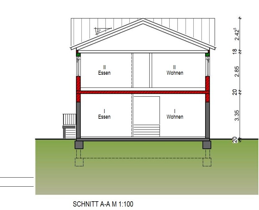

Seht Ihr die Bilder überhaupt? Ich glaube ich habe sie nur hinzugefügt, aber nicht eingebunden - dann mach ich das mal noch:
Querschnitt A-A: zweistöckiges Haus; Erdgeschoss links Essen, rechts Wohnen; Obergeschoss: Essen/Wohnen.

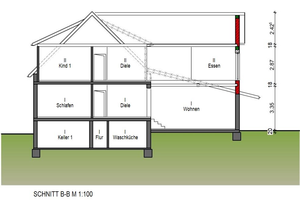

Schnitt durch zweigeschossiges Haus: Keller, Flur, Waschküche, Schlafen, Diele, Wohnen, Essen.
Das Schlafzimmer im EG könnte man in der Tat sehr einfach der anderen Wohnung zuordnen, indem man die Wohnungstür im EG einfach 2m nach links versetzt. Dann sind die Abstellkammer und das Schlafzimmer quasi im Treppenhaus zugänglich.
Aber weder unser Schlafzimmer, noch das eines der Kinder soll ins EG - wir möchten, dass alle auf einer Ebene schlafen. Badezimmer durchs Treppenhaus? No-Go. Genauso Küche. Arbeitszimmer könnte ich mir da vorstellen, aber das ist nun mal schon auf dem Dachboden eingerichtet, wo man sonst auch kein Zimmer unterbringen kann.
Ich sag ja - wie man es dreht und wendet, irgendwas ist immer unpassend

Aktuell ist Kind2 das einzige Kinderzimmer und Kind1 das Wohnzimmer. Das Schlafzimmer ist so wie im Plan eingetragen, wobei wir das vermutlich später irgendwann eh getauscht hätten so dass die beiden vorderen Zimmer die Kinderzimmer sind wegen gleicher Größe usw.
Ich hatte mir auch schon überlegt das neue Badezimmer dahin zu machen wo Kind2 jetzt ist, dort wo das neue Bad hin soll (laut Plan) könnte man dann die Wand etwas nach planoben versetzen und ein ~18m² großes drittes Kinderzimmer - oder falls es nicht klappen sollte ein Arbeitszimmer/Fernsehzimmer o.Ä. draus machen.
Aber wie gesagt, wenn wir in den geplanten Anbau ein zusätzliches Zimmer integrieren müssen, sehe ich als Option nur, den Anbau über die bestehende Gebäudegrenze planoben noch um den Wintergarten zu erweitern - also den Anbau etwa 2,5 bis 3 Meter nach oben zu erweitern über die gesamte Breite.

Ich würde mehr oder minder den Anbau so bauen wie geplant; solange die Kinder klein sind, teilen sich 2 ein Zimmer; das ist für kleine Kinder eh viel schöner; und ein paar Jahre später ziehen die Eltern nach unten ... dann brauchen einen die 'lieben - nicht mehr so - Kleine' auch nicht mehr im Nebenraum - wo ist da das Problem?
Das WC würde ich von der Breitseite betreten wollen, dann passt da noch eine 2. Dusche rein, oder man installiert dann unten noch ein Dusch-/Klo.
