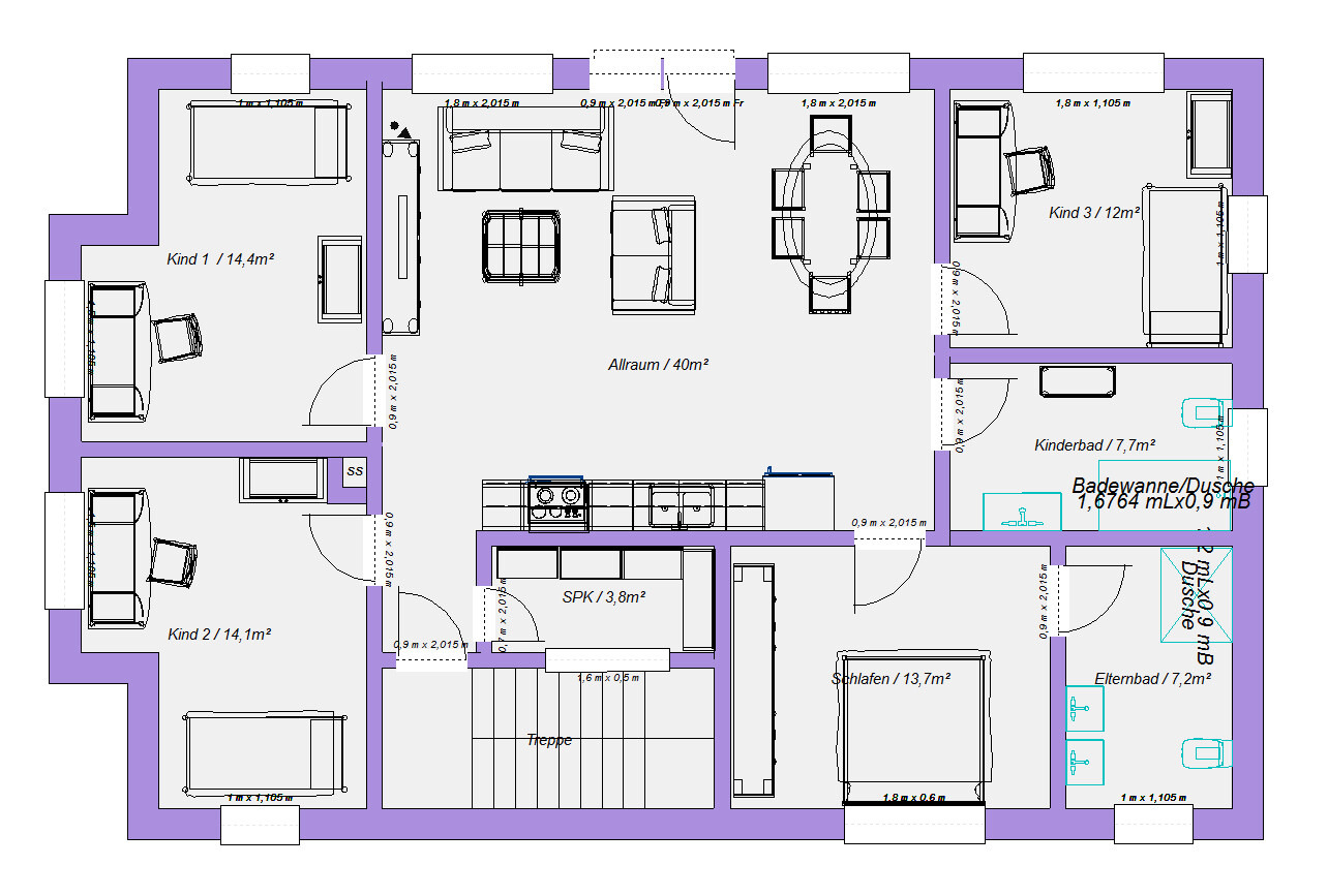

Ok, hier noch ein ganz anderer Ansatz. Allraum als Zentrum - keine Flure - keine Platzverschwendung. Möbelrücken kann man sicher noch optimieren. Küche auch als einzelne Zeile planunten möglich. Schallschutz ist hier sicher ein Thema, das muss ich beim Bau einfach von vornherein einplanen.
Abtrennung vom UG leicht mit Tür nach der Treppe möglich.
Wow, dieser Grundriss gibt wirklich sehr viel her. Toll!

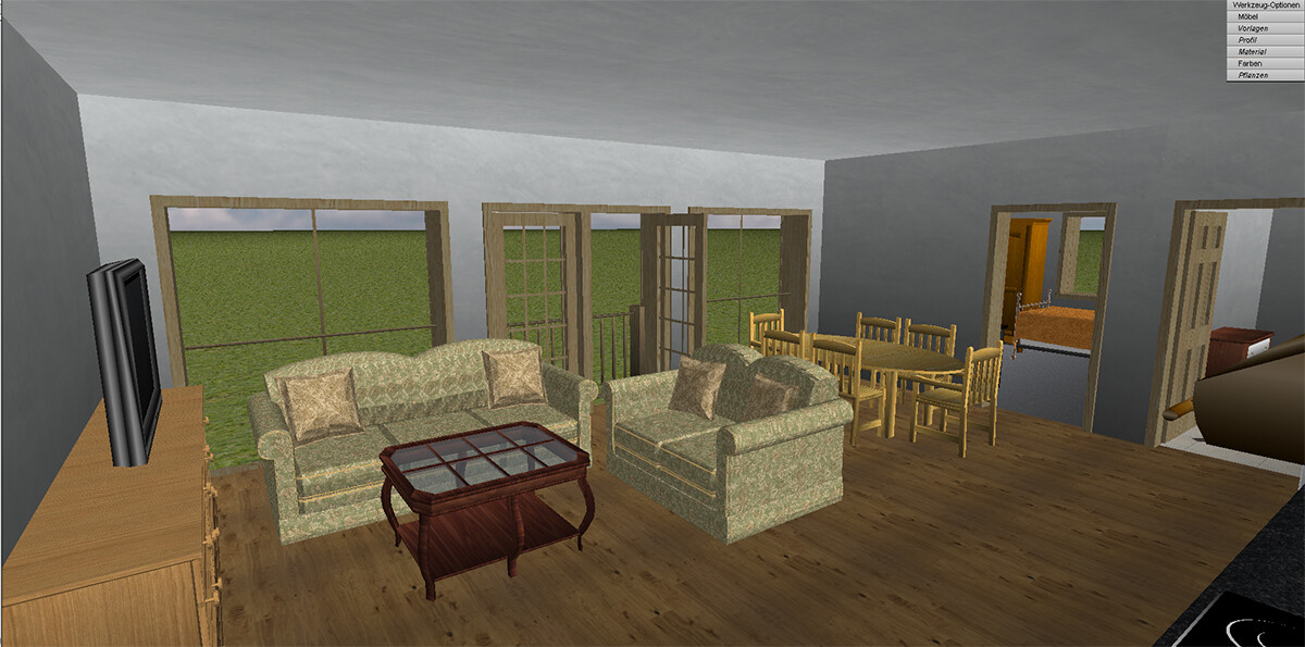

Hab aus Spaß noch mal fette Fenster (unten fest, oben zum öffnen) eingemalt und Türen mit französischem Balkon. Außerdem die m² als Richtlinie angegeben. Die genauen Außenmaße sind ja unbekannt und nur mit Lineal und Verhältnisgleichung geschätzt.
Mit einer modernen und coolen Wohnküche kann ich mir das richtig gut vorstellen.
Grundriss eines Hauses mit Allraum, Küche, Schlafen, Kinderzimmern, Bad, Elternbad und Treppe.
Wohnzimmer mit grünen gepolsterten Sofas, Couchtisch, Fernseher, Esstisch und Türen zu anderen Räumen.
