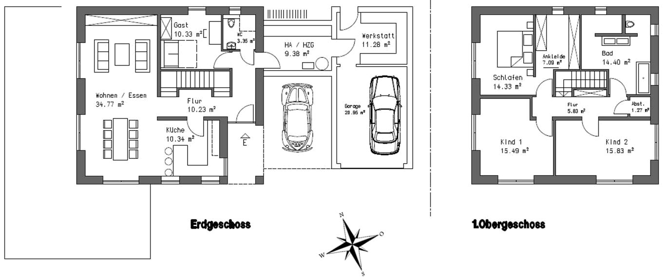

ich habe hier schon einige Zeit als stiller Mitleser Tipps gesammelt und nun wird es auch bei uns konkreter mit dem Hausbau! Deswegen würde ich mich über Tipps und Anregungen freuen, da wir als Neulinge Angst haben, etwas zu übersehen.
Hier nun zu den Einzelheiten:

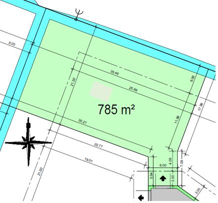

Größe des Grundstücks: 785m²
Hang: nein
Grundflächenzahl: 0,4
Geschossflächenzahl: 0,6
Baufenster, Baulinie und -grenze: normale Abstände, siehe Bild vom Grundstück
Randbebauung: Garage wird mit ca. 1m Abstand zur Grundstücksgrenze gebaut, ist zulässig

Was gefällt besonders? Warum?
- Gästebad mit Dusche
- großes OG, große Kinderzimmer
- Schlafzimmer mit Ankleide
- überdachter Hauseingang
Was gefällt nicht? Warum?
- Küche zu klein
-könnt Ihr verzichten:Kinderzimmer könnten kleiner sein
-könnt Ihr nicht verzichten: Garage, Hauswirtschaftsraum, Gästezimmer
Dies ist aktuell ein Planungssstand, bei dem die Fensterposition noch nicht final ist. Fesnterpositionen und Außenansichten machen wir im nächsten Schritt. Außerdem soll auf der Westwand zwischen Wohn- und Esszimmer noch der Kamin.
Ich würde mich trotzdem über erste Meinungen freuen und über Ideen, wie die Küche größer gemacht werden kann. Momentan sind wir bei ~152m² und wollen insgesamt nicht größer werden.
Vielen Dank!

Mir persönlich wäre das Schlafzimmer zu groß. Bedenke, du bist da bloß zum Schlafen und da steht nichts außer das Bett.
Hauswirtschaftsraum/Technikraum sehr klein, zumal ihr sonst keine Abstellfläche habt im EG
Garderobe fehlt gerade für 4 Personen kommt doch einiges zusammen.
Obergeschoss umplanen und einen kleinen Hauswirtschaftsraum dort integrieren. Schlafzimmer/Ankleide ist recht groß und auch von den anderen Räumen läßt sich bestimmt noch 1 qm wegnehmen.

Was habt ihr euch als Raumhöhe vorgestellt?
Bei dem Entwurf wird nämlich die Treppe ganze 2 Stufen + Podest überbaut. Da würd ich mir an deiner Stelle mal nen Schnitt vom Architekten zeigen lassen, in dem die Raumhöhe auf dem Podest ersichtlich ist. Bei normalen Raumhöhen von ~2,50 wird das nämlich ganz schön knapp bis unmöglich.
Aber das ist eigentlich das Spezialgebiet von @kbt09
Wie wollt ihr das Wohnzimmer möblieren? So wie eingezeichnet doch wohl kaum, oder?
Wenn ihr nämlich die Couch planrechts stellt, könnte ich mir vorstellen, dass es ein Problem bzgl der Position des TV gibt (Wegen dem Fenster Planlinks).

Eventuell wird dort auch das Bügelbrett stehen
@TE
erkläre doch mal den Flur: soll das tatsächlich eine zweifache Podesttreppe sein? Und ist die geschlossen oder offen?
Wo habt Ihr Eure Garderobe geplant?
Ich hatte spontan gedacht, dass man gut und gern auf die planwaagerechte Wand der Küche verzichten kann. Wenn die Treppe geschlossen ist und irgendwo eine Garderobe existiert, ist nämlich der Flur total über!
So recht mag mir der zweigeteilte Flur nicht so recht gefallen. Wie breit wären denn die Schenkel?
Saubere Abstellflächen sind zu wenig da. Ich sehe Potential im OG, wenn man im Bad auf das verschwenderische T verzichtet.
Aber vielleicht sollte man einfach über eine Treppe nachdenken, die nicht so viel Raum einnimmt.
