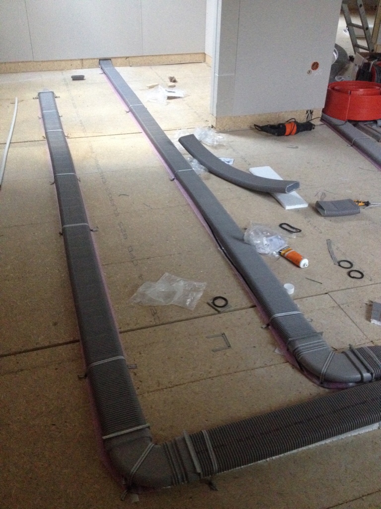

Aotearoa
Hallo.
Bei uns im Neubau wurden auch flachkanäle für die Lüftung unter den Estrich gelegt. Das war so geplant. (Also wird es eine gängige Methode sein)
Ob es da zu Schallproblemen kommen kann, kann ich nicht beurteilen, wir sind noch in der Mietwohnung
das ist unser Schlafzimmer vor Dämmung und Estrich

Der Fußbodenaufbau erscheint mir ausreichend (hier geplant 20 cm). Achte auf Kreuzungen Lüftungsflachkanal mit Elektro und mit Sanitär! Das muss alles sauber ausgeführt werden und in der Dämmebene verschwinden.
