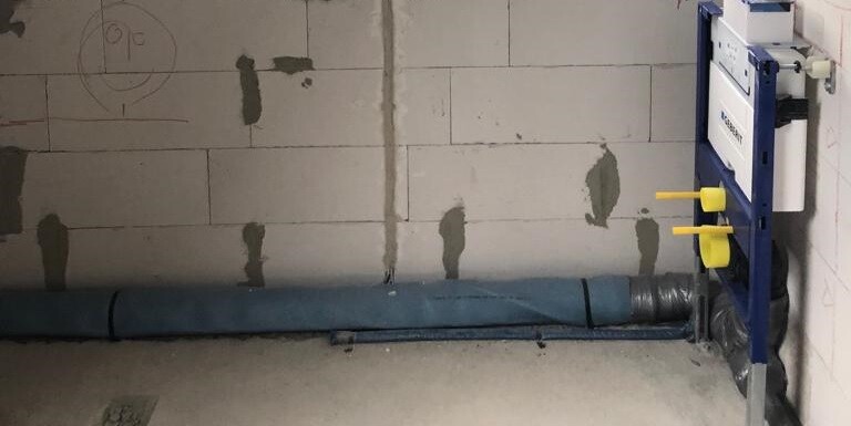

Ein Abflussrohr in der Küche ist irgendwo 40-60mm im Durchmesser.
Heizestrich mindestens 6cm stark, darunter Dämmung und Trittschall, im EG >6cm, teils deutlich mehr, wenn unter der Bodenplatte keine Dämmung ist.
Das Abflussrohr liegt daher idR überhaupt nicht im Estrich, sondern in der Dämmebene darunter.

Finde leider kein besseres Foto im Moment, aber ein klein wenig kann man erkennen. So siehts beim Kollegen oben Im Bad aus. Da der Durchmesser vom Rohr zu groß ist und Gefälle eingehalten werden muss wurde so 4-5cm von der Decke weggestemmt.
Blaue Rohrleitung liegt am Boden; rechts eine Wandvorrichtung mit zwei gelben Griffen.

Na beim einstemmen in den Beton wäre dann sicherlich hier jemand der da statische Probleme sieht.
So wie ausgeführt ist nicht schön aber ganz bestimmt kein technischer Nachteil.
Auch der Estrich kann da wo keiner ist nicht geschwächt werden.
Das einzige echte Problem welches bei dieser Ausführung auftauchen kann ist das Anschlüsse zu weit in den Spülenunterschank hineinragen und so eventuelle Einbauten stören.
Hat der Bauherr den Installateur mit einem Küchenplan versorgt?

Ähm... habt ihr schon gesehen, das die Wasserrohre nicht eigeputzt sind, obwohl die Innenwände schon fix und fertig verputzt sind!!!
Also der Estrich ist nicht dein einziges Problem
Sowas sehe ich zum ersten Mal, das die Verrohung (Warm- und Kaltwasser) nicht eingeputzt wird. Macht man das so jetzt?
